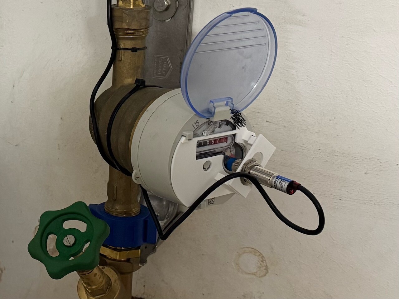

Heute direkt mal ein kurzfristig entstandenes Vorhaben von letzter Woche umgesetzt: neben den StromzÀhlern ist nun auch der WasserzÀhler im Home Assistant drin :slight_smile:
Ein induktiver NĂ€herungssensor (LJ12A3-4-Z/BX 5V) von Amazon, ESPHome auf einem ESP32-C3-SuperMini (die Dinger sind ja echt der Hammer, nutze ich mittlerweile ĂŒberall
) und ein Druckteil von Printables, plus etwas Pair Programming mit Claude, und fertig.
Der Sensor erkennt den metallenen Pfeil von der rotierenden Literanzeige drunter, und so kriegt ESPHome bei jedem Liter durchgelaufenes Wasser einen Impuls. Dann mit pulse_meter und etwas GerĂŒst drum herum mitzĂ€hlen, lĂ€uft.

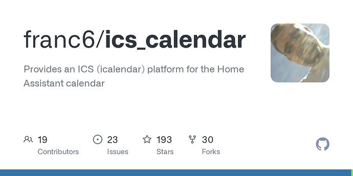

Moin, wie habt ihr dieses Jahr euren MĂŒllkalender integriert? Nutzt ihr den HA Kalender oder noch die ics Kalender Integration? Die braucht man ja eigentlich nicht mehr. Ich habe ihn daher dierekt als Kalender in HA angelegt. :slight_smile:
Japp
. :slight_smile:
Keine Anleitung dazu gefunden :slight_smile:
1 „GefĂ€llt mir“
Ich importiere die ICS direkt in den HA Kalender
Die ICS Integration ist jetzt leer bei mir
2 „GefĂ€llt mir“
1 „GefĂ€llt mir“
Ich meinte eine die man Verstehet :slight_smile:
ICS habe ich auch nur wegen der guten Video (in Deutsch) Anleitung installiert, aber danke dafĂŒr, war mein Fehler, hĂ€tte gleich sagen mĂŒssen das ich keine Englischen Anleitungen verwende, schon gar nicht wenn diese mit “Code” ĂŒberladen sind :slight_smile:
Edit: bin mir grade nicht sicher ob ich nicht auch den “Normalen” Kalender mit ICS verwende, es gibt einfach zu viele Karten, das verwende ich grade als Kalender “Calendar Card Pro-Karte”

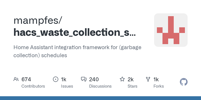

Ich habe den ICS Calendar frĂŒher in der Wohnung genutzt, bin aber jetzt im Haus auf Waste Collection Schedule (HACS Integration) umgestiegen - viel flexibler und einfacher in der Einrichtung. Braucht auch keine jĂ€hrliche Anpassungen oder manuelles Zutun, das lĂ€uft einfach.
