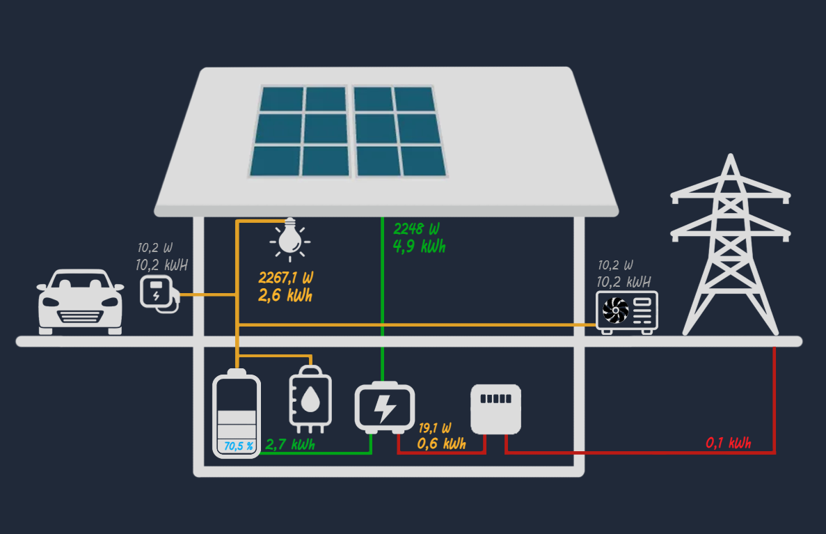

Ich habe an meiner Flow-Card weitergebastelt. Die Werte werden inzwischen korrekt angezeigt. Jetzt kommt noch die Animation der Linien, dann schreibe ich was dazu.
der aktuelle Stand sieht so aus:

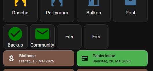

  • Tablet-Dashboard
    • 2 neue Button mit Farbumschlag hinzugefĂĽgt

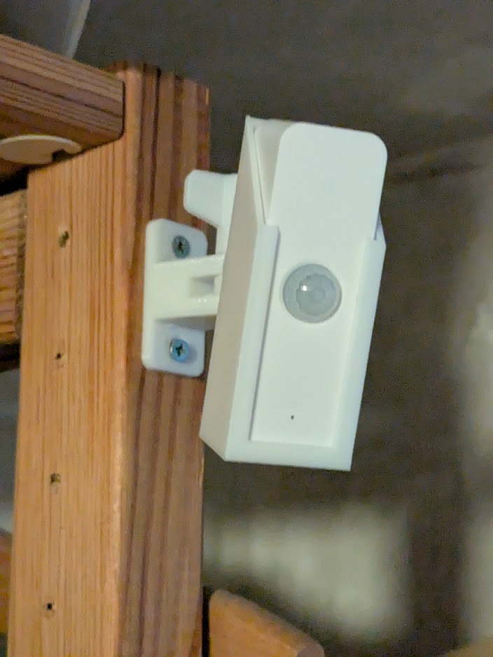

Heute mal das Licht in der Waschküche automatisiert mit dem aus dem HomeOffice dank Präsenzsensor ausrangierten Bewegungsmelder. Und da wieder mal ein passender Wandhalter gefehlt hat gab es wieder ein 3D-Druck-Projekt. :grinning:

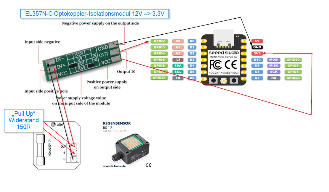

Habe gerade einen ESP32C3 grob eingerichtet mit:
  • EL357N-C Optokoppler-Isolationsmodul Signalpegelumwandlung 12V => 3,3 V
  • H-Tronic Regensensor RS 12, integrierte Heizung, IP65
Diesen Regensensor RS 12 habe ich bereits in Verendung mit einen Shelly UNI und bin sehr zufrieden (nur nicht mit dem Shelly UNI)

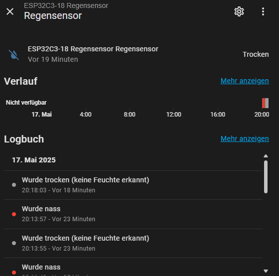

ESPHome
binary_sensor:
# GPIO02 input
  - platform: gpio
    pin:
      number: GPIO02
      mode:
        input: true
        pullup: true
# Statusanzeige
  - platform: status
# Schalter fuer reset
button:
  - platform: restart
# Sensor WIFI Signal
sensor:
  - platform: wifi_signal
    name: "WiFi Signal Sensor"
    update_interval: 60s
Und in HA

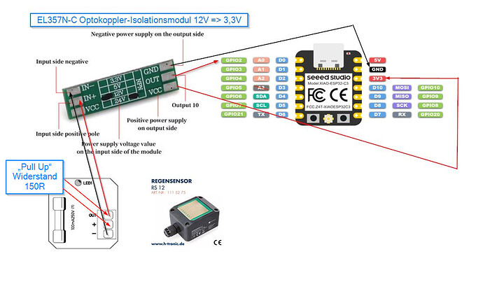

EDIT: hier fehlt ein 150R PullUp Wiederstand
siehe weiter unten

Danke schön. :slight_smile: Wie gibt der Regensensor die Werte aus? Mit Spannungen oder direkt nur nass oder trocken?

Ohne Umbau gibt er nur An/Aus zurück, das aber sehr zuverlässig

Der Optokoppler kostete nur 44 Cent

Gerade fertig gestellt und Blogartikel dazu geschrieben:
So, gerade fertig verkabelt
Anschlussschema noch einmal korrigiert mit einem PullUp Wiederstand 150R da Heizung immer an war.
daher dann auch in ESPHome den binary_sensor inverted
Code:
binary_sensor:
# GPIO02 input
  - platform: gpio
    pin:
      number: GPIO02
      inverted: true
      mode:
        input: true
        pullup: true
