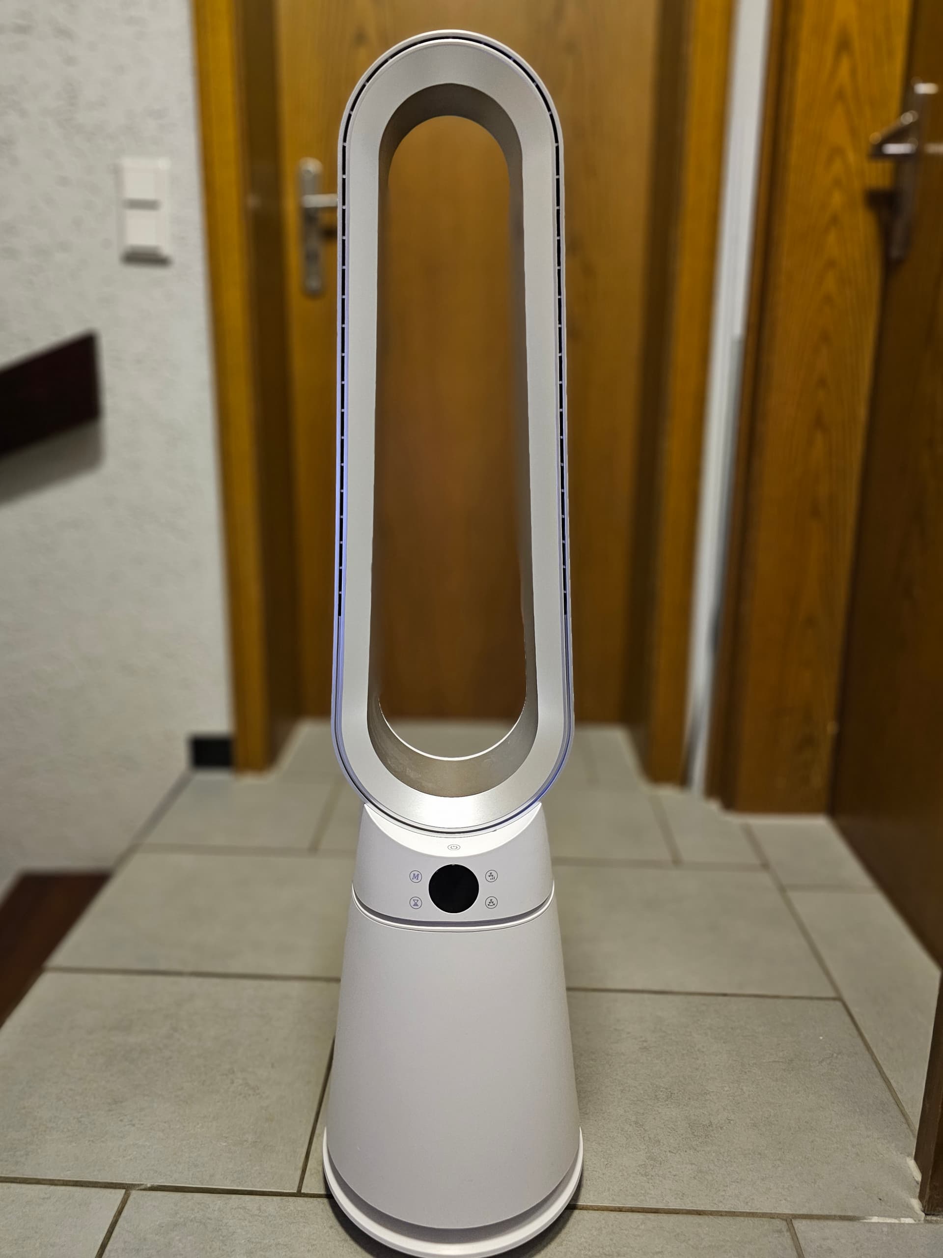

Am Wochenende habe ich einen der offenbar sehr beliebten rotorlosen Stand-Ventilatoren von Lidl „erjagt“, ich war tatsächlich in mehreren Geschäften bis ich noch einen bekommen habe.
Der Ventilator ist ca 90cm hoch. Er kennt 20 Geschwindigkeiten und kann oszillieren.

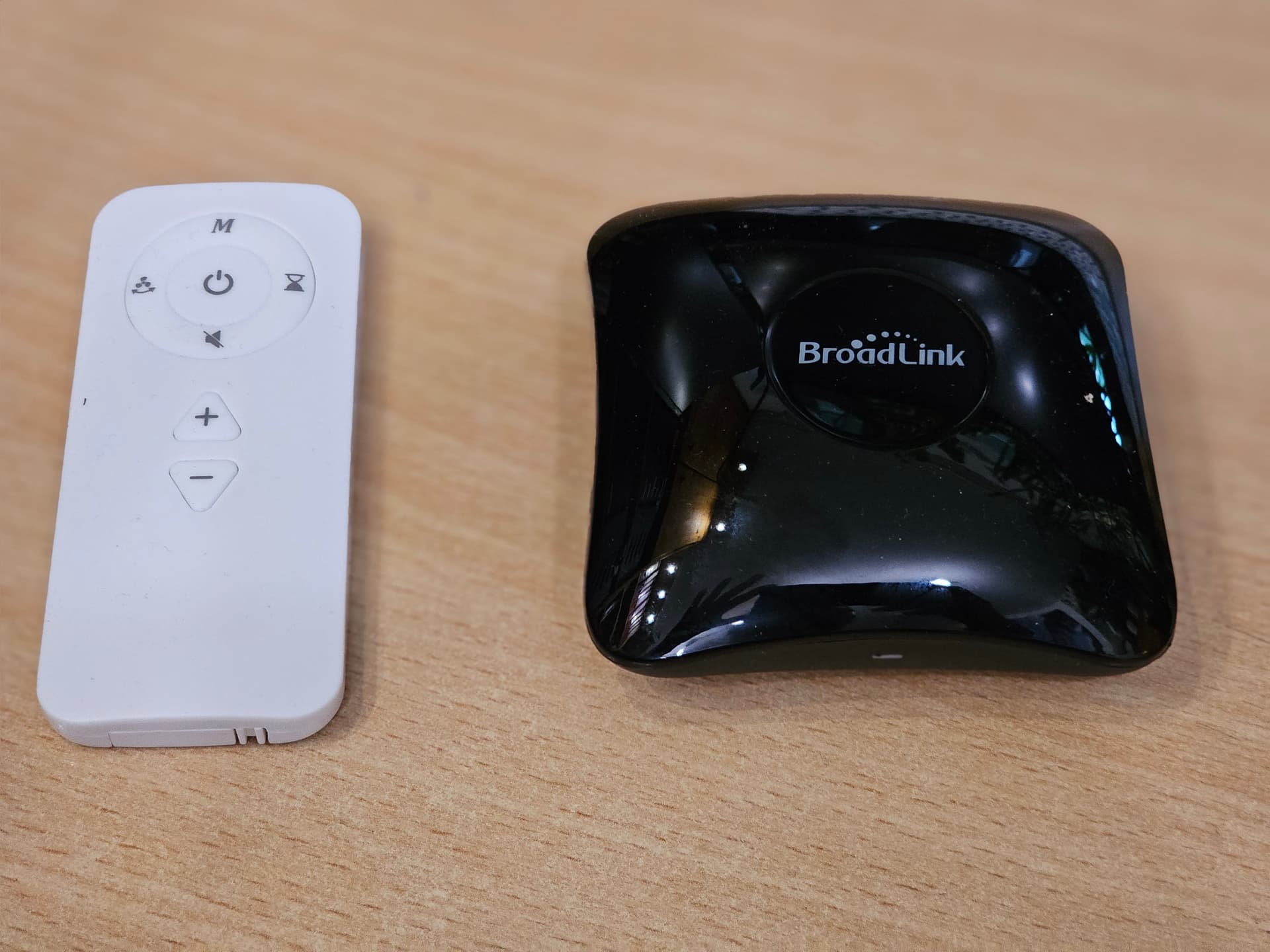

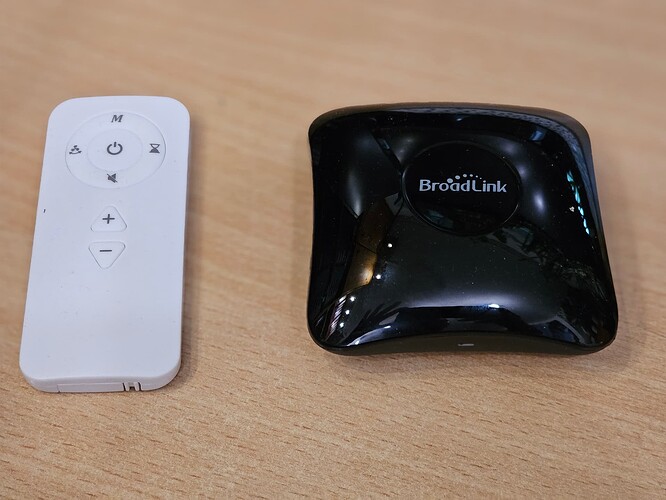

Er hat keinerlei Integration (kein Wifi, Bluetooth, Matter, Zigbee, …), hat aber immerhin eine IR-Fernbedienung. Da ich noch einen Broadlink IR-Transmitter habe und auch noch eine Steckdose mit Energie-Messung gefunden habe, war es mein Projekt den Lidl-Ventilator als echen Ventilator in Home Assistant einzubinden.

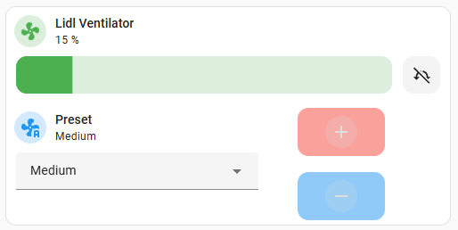

habe mich dann zum ersten Mal mit dem template fan auseinandergesetzt, und überlegt, wie ich die Möglichkeiten der IR-Fernbedienung auf HA abbilden kann.
Heute Abend habe ich einen guten Stand inkl. Dashboard-Karte erreicht, bei der ich noch Hinweise und Sachverstand (:waving_hand:@jayjojayson ) brauche :wink:
Die Oszillation und das Ändern der Geschwindigkeiten plus ein/aus (also die Möglichkeiten der IR-Fernbedienung) habe ich in den template fan gebracht, die Presets bietet der Ventilator selber nicht, die hab ich zusätzlich implementiert.
die Fernbedienung bietet kein ein/aus sondern nur einen Befehl Power, und natĂĽrlich gibt es auch kein Feedback ĂĽber die aktuelle Geschwindigkeit.
Mittlerweile denke ich, dass der template fan ein recht unbekannter aber toller HA-Schatz ist.

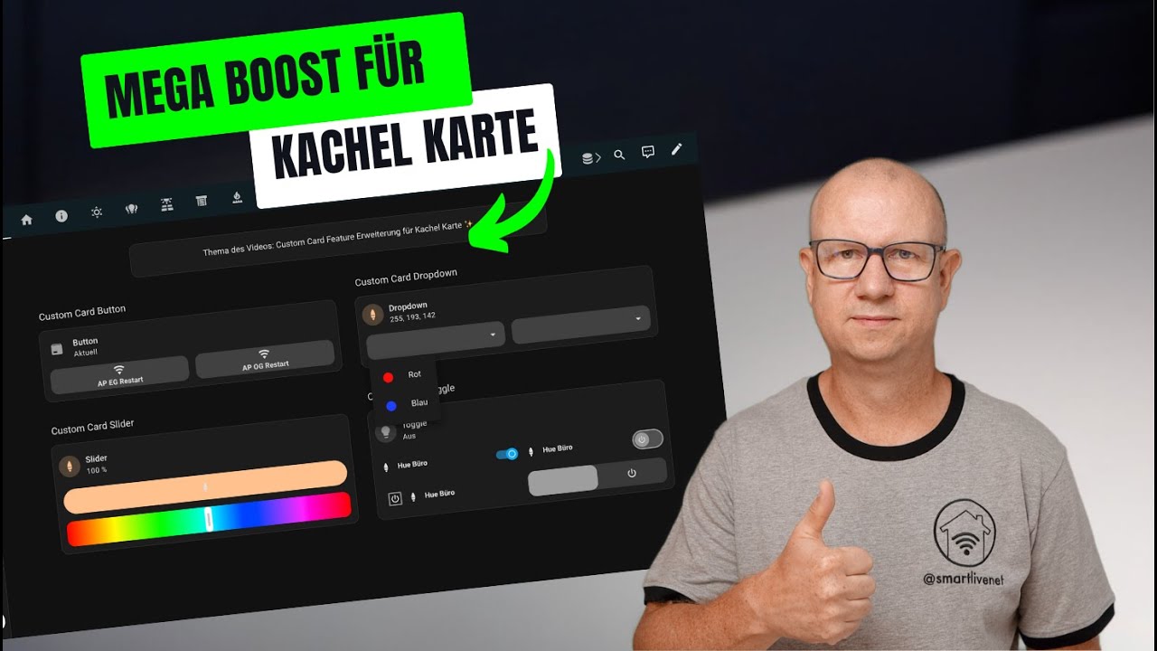

@Wolfi vielen vielen Dank fĂĽr deinen Tipp bzgl der Kachel-Karte und die custom Features.
Damit konnte ich eine sehr schöne Ventilatorkarte erzeugen:
Udo hat dazu am Wochenende auch ein schönes Video gemacht. :slight_smile:
@jayjojayson @SmartLive :+1:
Was ein glĂĽcklicher Zufall! :slight_smile: da werde ich sicher reinschauen und hoffentlich weitere Anregungen bekommen, denn die CustomFeatures fĂĽr die Kachelkarte sind schon seeeeeehr umfangreich.
Die Custom Features sind echt genial und bietet so viele Optionen!

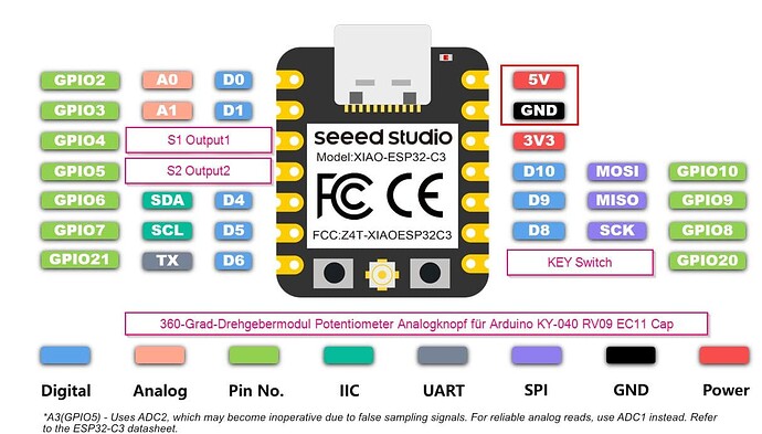

Habe schon länger einen
„360-Grad-Drehgebermodul Potentiometer Analogknopf für Arduino KY-040 RV09 EC11 Cap“
hier rumliegen :grinning:

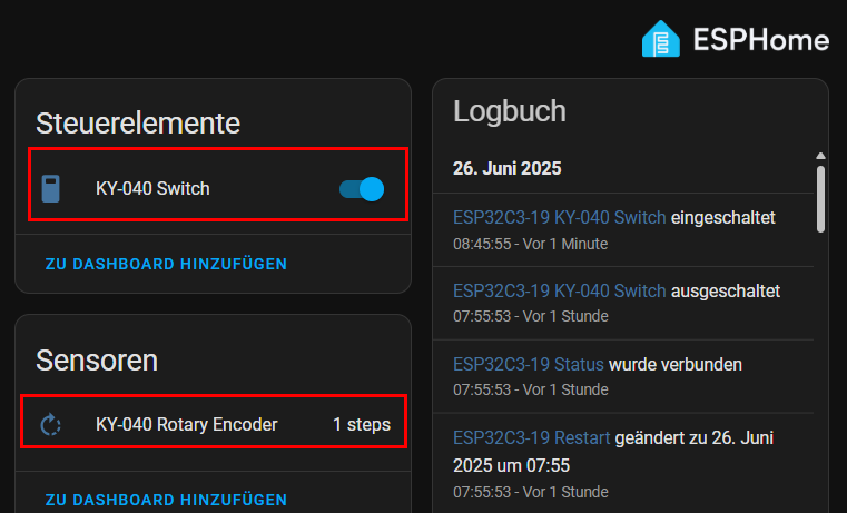

heute mal an einem ESP32 C3 angeschlossen und in ESPHome in HA eingebunden
Ein bisschen verwirrend sind die PIN Bezeichnungen am „KY-040 RV09 EC11 Cap“ aber das war dann doch selbsterklärend
Code:
sensor:
  - platform: rotary_encoder
    pin_a: GPIO04
    pin_b: GPIO05
    name: "KY-040 Rotary Encoder"
    min_value: -1000
    max_value: 1000
    resolution: 1
binary_sensor:
  - platform: gpio
    pin:
      number: GPIO20
      mode:
        input: true
        pullup: true
      inverted: true
    on_press:
      - switch.toggle: switch1
    internal: true
switch:
  - platform: template
    optimistic: true
    lambda: return id(switch1).state;
HA:

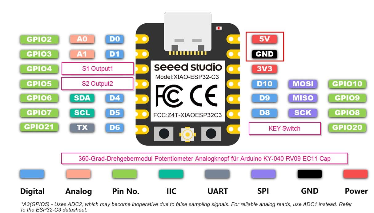

Moin, was zählst du damit dann für Drehungen?
Interessantes Project. Das werde ich mal nachverfolgen.
An meiner Heizungsanlage, welche von der Bauart keine Schnittstellen für Daten bietet, habe ich bereits 7 Thermofühler und einen Fensterkontakt an der Abgasklappe montiert. Damit mache ich in HA und Grafana, im Zusammenhang mit einer AI-ON-THE-EDGE Kamera am Gszähler, umfangreiche Aufzeichnungen, Analysen und Störmeldungen.
Gerne wĂĽrde ich noch den Ă–ffnungswinkel des Mischers erfassen.
Das würde mit so einem Encoder wahrscheinlich gehen. Mit einem ESP32 C3 habe ich mich noch nicht beschäftigt. evtl. würde es auch mit einem 8266 gehen, der ist an der Heizungsanlage bereits für die Thermofühler in Betrieb.
Die von dir genannte Bezeichnung beschreibt, wenn ich es richtig sehe, 3 verschiedene Geräte.
Mal seh’n, welches für den 120°-Mischer geeignet ist.
Interessant wäre noch, ob es bei so einem Geber ratsam oder nötig ist, einen Referenz-Sensor einzusetzen, welcher die Nulllage initiieren könnte.

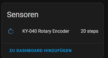

Habe diesen „Poti“ verbaut
Also drehklick nach rechts/links und Taster (Drehpoti herunter drĂĽcken)
Rasterung am Drehpoti nach rechts sind 20 steps bei 360Grad
beim links drehen nimmt er wieder ab und nach 360 Grad zählt er dann minus steps
Taster habe ich als toggle Switch programiert (da es ein Taster ist) das ist ja nur eine konfiguration in der Yaml
