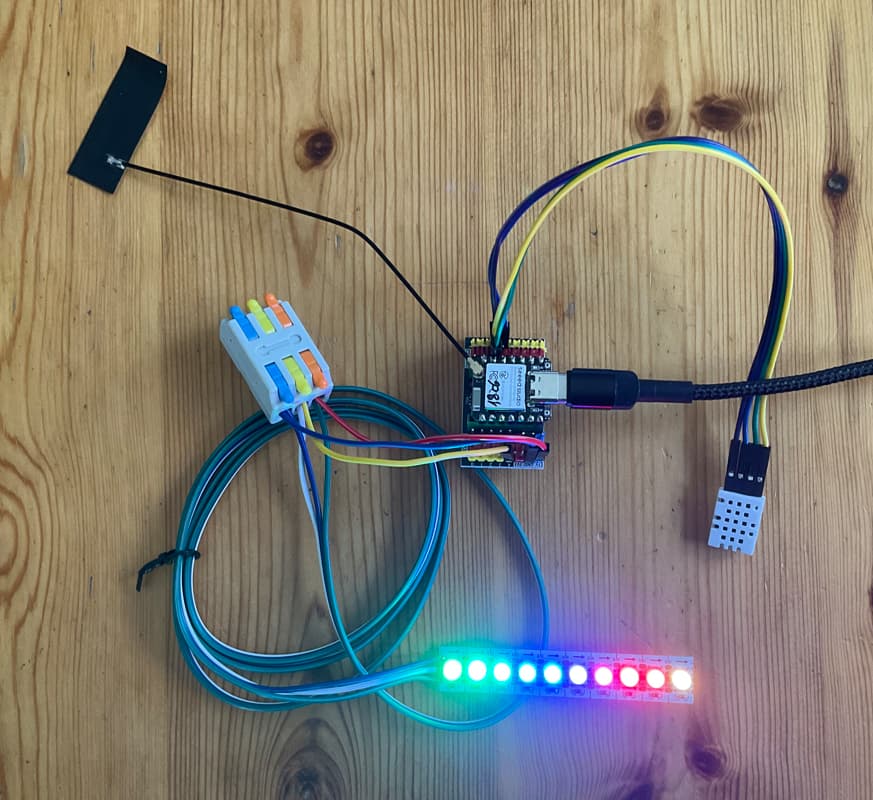

Mal ein bisschen weiter gestresst den kleinen ESP32C6 :wink:
Habe dort mal 10x ws2812 LED dort angeschlossen und konfiguriert
Einzeln adressierbare LED in HA, habe solch ein Projekt schon an einem ESP32 (Leistungsampel)
passt

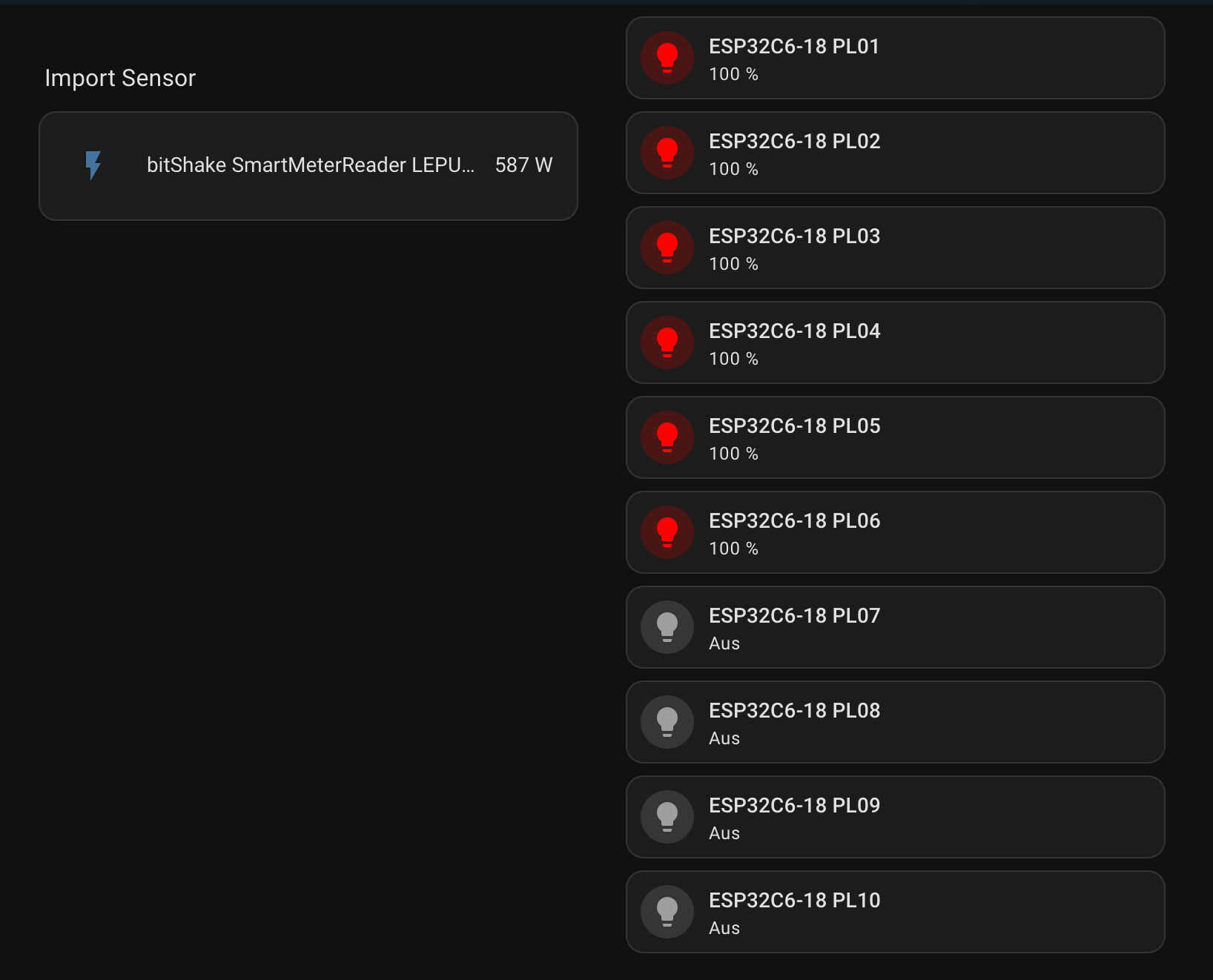

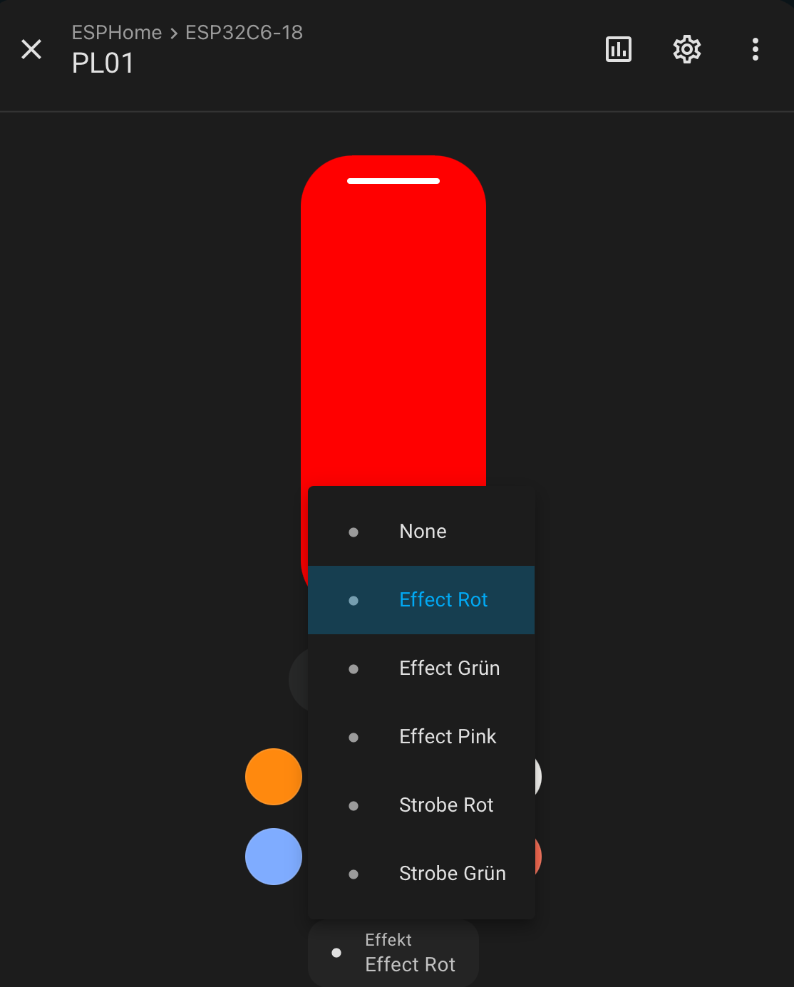

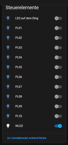

Habe noch etwas weiter gemacht:
  • Sensor aus HA nach ESP importiert
  • Binary Sensoren im ESP angelegt fĂŒr unterschiedliche Bereiche vom importierten Sensor mit Ansteuerung einzelner LED
  • Weitere Effekte fĂŒr die LED angelegt (einfacher zu HĂ€ndeln intern im ESP)
  • Jetzt lĂ€uft die Steuerung auf dem ESP
Ist aber noch nicht fertig, bisher nur Einspeisung (GrĂŒn) und Netzbezug (Rot) in 100W Schritte pro LED
Meine anderer Power-Ampel (Automation in HA) macht das in 50W Schritte und Netzbezug bis 4000W
ist jetzt auch fast so direkt im ESP umgesetzt (War ja nur etwas Strafarbeit) :v:

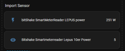

Hatte mir jetzt noch ĂŒberlegt eine zweite 10x ws2812 LED fĂŒr die 10er W Stellen zusĂ€tzlich zu implementieren :upside_down_face:

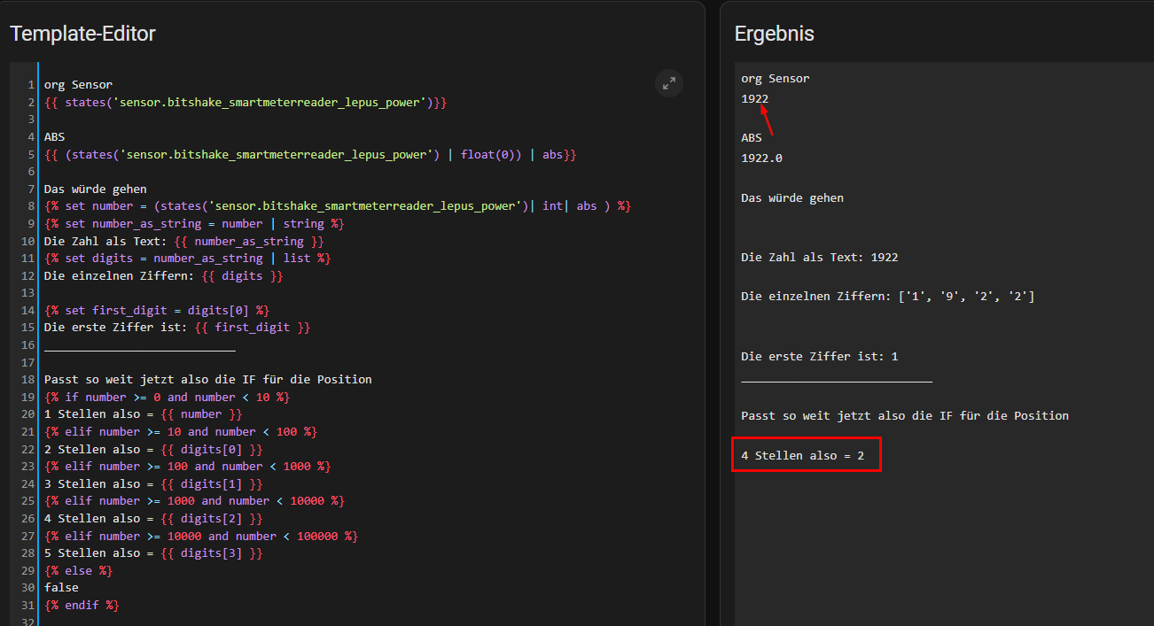

Problem ist/war aber das aus dem Sensor zu bekommen

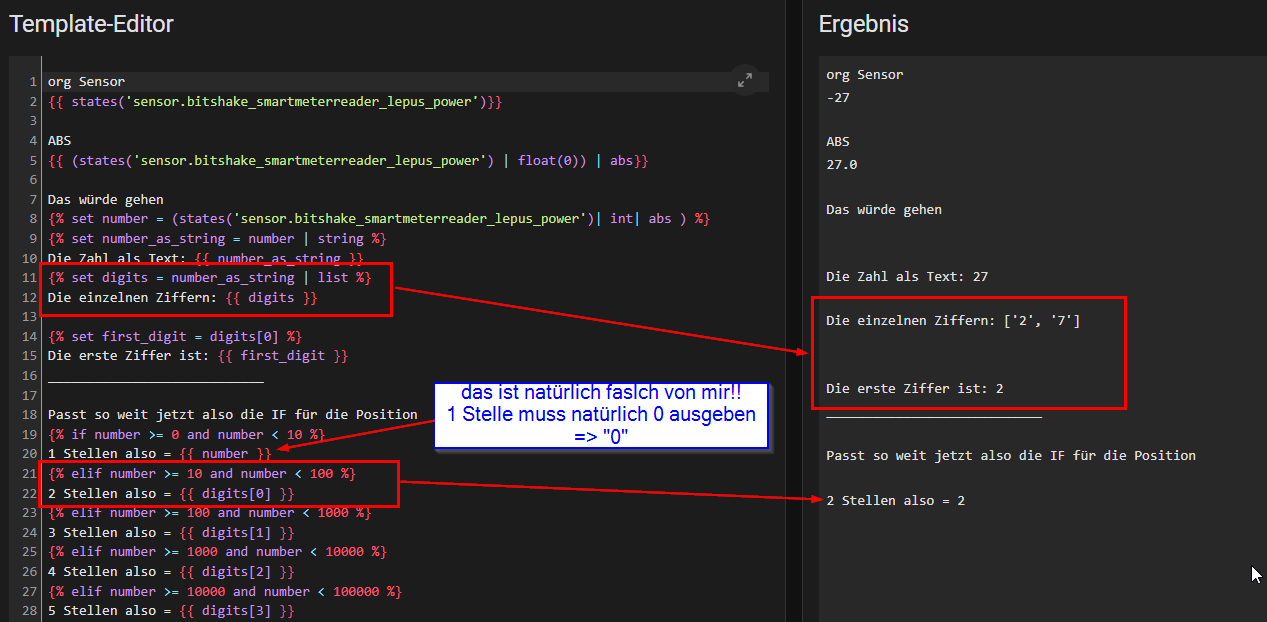

Allerdings habe ich es in ESP nicht hin bekommen und in HA ist das auch nicht so einfach wie ich dachte:
Aber so wĂŒrde es gehen:
FĂŒr eine leichtere Lösung wĂ€re ich dankbar :v:
Template Sensor ist dann:
{% set number = (states('sensor.bitshake_smartmeterreader_lepus_power')| int| abs ) %}
{% set number_as_string = number | string %}
{% set digits = number_as_string | list %}
{% if number >= 0 and number < 10 %}
{{ number }}
{% elif number >= 10 and number < 100 %}
{{ digits[0] }}
{% elif number >= 100 and number < 1000 %}
{{ digits[1] }}
{% elif number >= 1000 and number < 10000 %}
{{ digits[2] }}
{% elif number >= 10000 and number < 100000 %}
{{ digits[3] }}
{% else %}
false
{% endif %}
@Dreckfresse
um die Anzahl der Stellen zu erhalten, bietet sich der 10er Logarithmus an.
{{ log(number, 10) }}
und wenn ich das richtig verstanden habe, brauchst du die entsprechende Ziffer.
{{ digits[ (log(number, 10) | int) ] }}
1 „GefĂ€llt mir“
@Nicknol
nett, Danke
log kannte ich so nicht
digits
siehe hier, ich brÀuchte eigentlich immer die zweite Position von Rechts
(außer bei 1 Stellig, da muss eine 0 kommen, mein Fehler gerade gesehen, der ist korrigiert)
in Excel also
Zahl LINKS(RECHTS(A3;2); 1) TEIL(A3;LÄNGE(A3)-1;1) REST(ABRUNDEN(A3/10;0);10)
12345 4 4 4
EDIT: das dieser Sensor natĂŒrlich dauernd die Werte Ă€ndert, ist das umsetzen mit einer „Power Ampel“ eher ein „Flacker Light“ und wird von mir nicht umgesetzt :face_with_monocle:

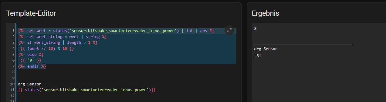

angepasst auf meinen Sensor mit der Ausgabe von positiven und negativen Werten (nur | abs hinzu) und else „0“
passt das
{%- set wert = states('sensor.bitshake_smartmeterreader_lepus_power') | int | abs %}
{%- set wert_string = wert | string %}
{%- if wert_string | length > 1 %}
 {{ (wert // 10) % 10 }}
{%- else %}
 {{ '0' }}
{%- endif %}
das funktioniert :v:

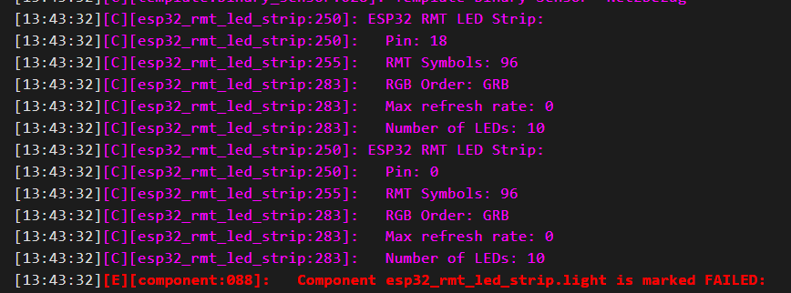

NatĂŒrlich wollte ich es Testen, aber der zweite „esp32_rmt_led_strip“ wollte/will nicht am ESP32-C6 :relieved:
Also erst einmal wieder viel lesen das der C6 ja gerade erst in ESPHome eingebunden ist, daher querlesen
der C6 ist ja momentan nur als esp-idf verfĂŒgbar (Arduino kommt erst in 08/2025
esp32:
  board: seeed_xiao_esp32c6
  framework:
    type: esp-idf
habe noch gespielt mit „rmt_symbols“
  - platform: esp32_rmt_led_strip
    rmt_symbols: 96
aber, keine Chance

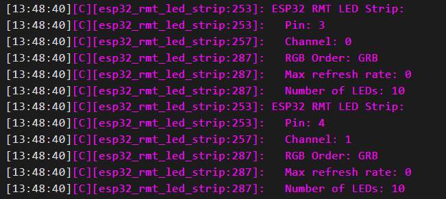

mit einemESP32 C3 und „type: arduino“ und „rmt_channel: 1“ (und 0)
esphome:
  friendly_name: ESP32C3-20
esp32:
  board: esp32-c3-devkitm-1
  framework:
    type: arduino
ist das kein Problem mit zwei „esp32_rmt_led_strip“
Soviel zu dem C6 :wink:, wird aber bestimmt bald
