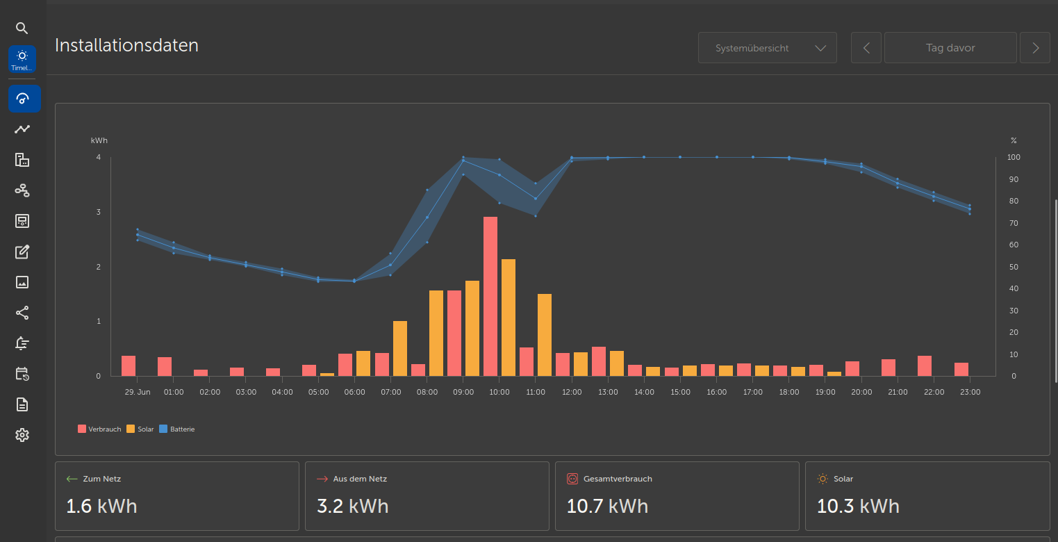

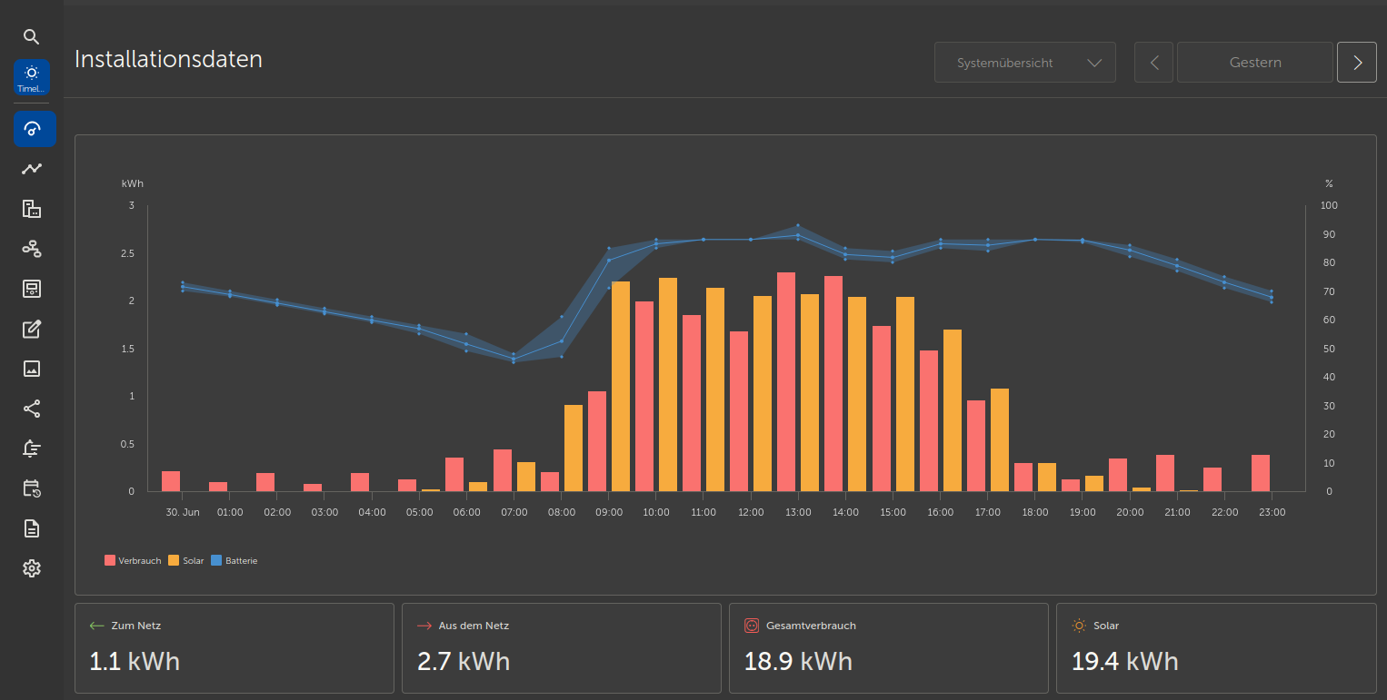

Habe gestern mir in HA für EVCC eine Automation gebaut zum optimieren des PV Überschussladen. Ich lade rein nur PV Überschuss ohne das ich vom Netz beziehe außer der Strompreis ist weniger als 8Cent Brutto dann wird noch so weit ausgeglichen das ich die volle Ladeleistung habe.
Nach dem ich die Automation die ich Hier vorgestellt habe und aktiviert war, konnte ich über den Tag meinen Überschuss ins Auto um einiges erhöhen. Vorgestern gingen 5kWh Überschuss ins Auto und gestern 13kWh.
Hier mal zwei Bilder davon, am erste Bild ist von Vorgestern wo das PV Überschussladen noch ohne der Automation lief und am zweiten Bild kann man sehen wie es ist mit.
Am zweiten Bild kann man schön sehen, wenn der SOC über 90% geht, schaltet die Automation dazu und der Batterie Boost wird in EVCC aktiviert und die PV Leistung wird nicht gedrosselt und somit kann man über den Tag mehr an PV Überschuss ins Auto laden.
An beiden Tagen war den ganzen Tag Sonnenschein also die selber Voraussetzungen. So kann man auch mit einer kleinen Victron ESS Anlage mit 5kWp und einem 4,8kW Speicher den optimalen Ertrag raus holen und es geht Zum Netz wie auch kommt Vom Netz so wenig wie möglich.

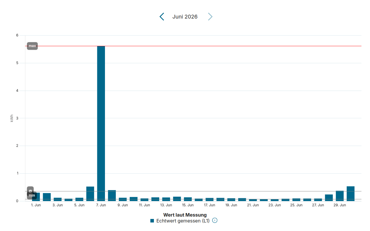

Hier noch ein Bild dazu vom Netzportal meines Netzbetreiber wo man den täglichen Netzbezug sehen kann, der dieses Monat 10,75kWh war.

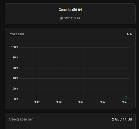

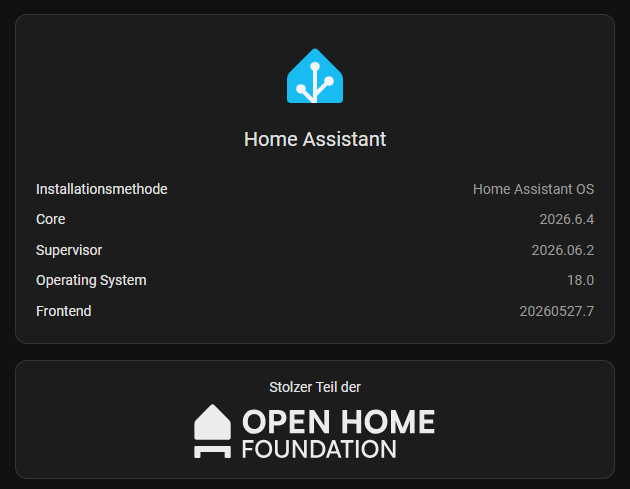

Nachdem immer mehr auf HA läuft, habe ich heute von RPI-5 auf einen N150 migriert. Mit kleinen Anpassungen am Bluetooth-Stack verlief die Migration ohne Probleme. Alles wieder up and running.
Jetzt ist ihm mehr als langweilig:

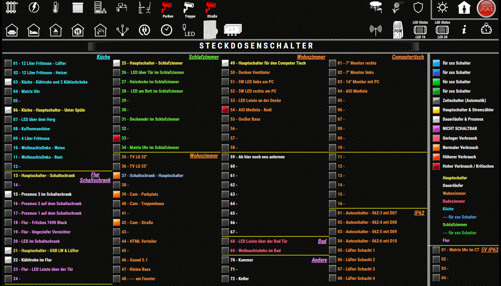

Bei mir ist diese Woche das anpassen der über 50 Dash Board Seiten dran.
Vom alten Kassen Monitor mit 640x320 auf den 14" mit 1800x900.
Auf einmal sehr viel mehr Platz auf den Boards. :smiley:
Respekt :+1:t2::+1:t2::+1:t2::+1:t2::+1:t2:

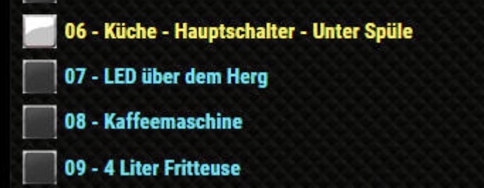

P.S.
Falls du es nicht gesehen hast :laughing:
Led über dem Herg
Das soll doch ganz sicher „LED über dem Berg“ heissen :laughing:
Genau, richtig wäre! "LED von dem Herg! :rofl:

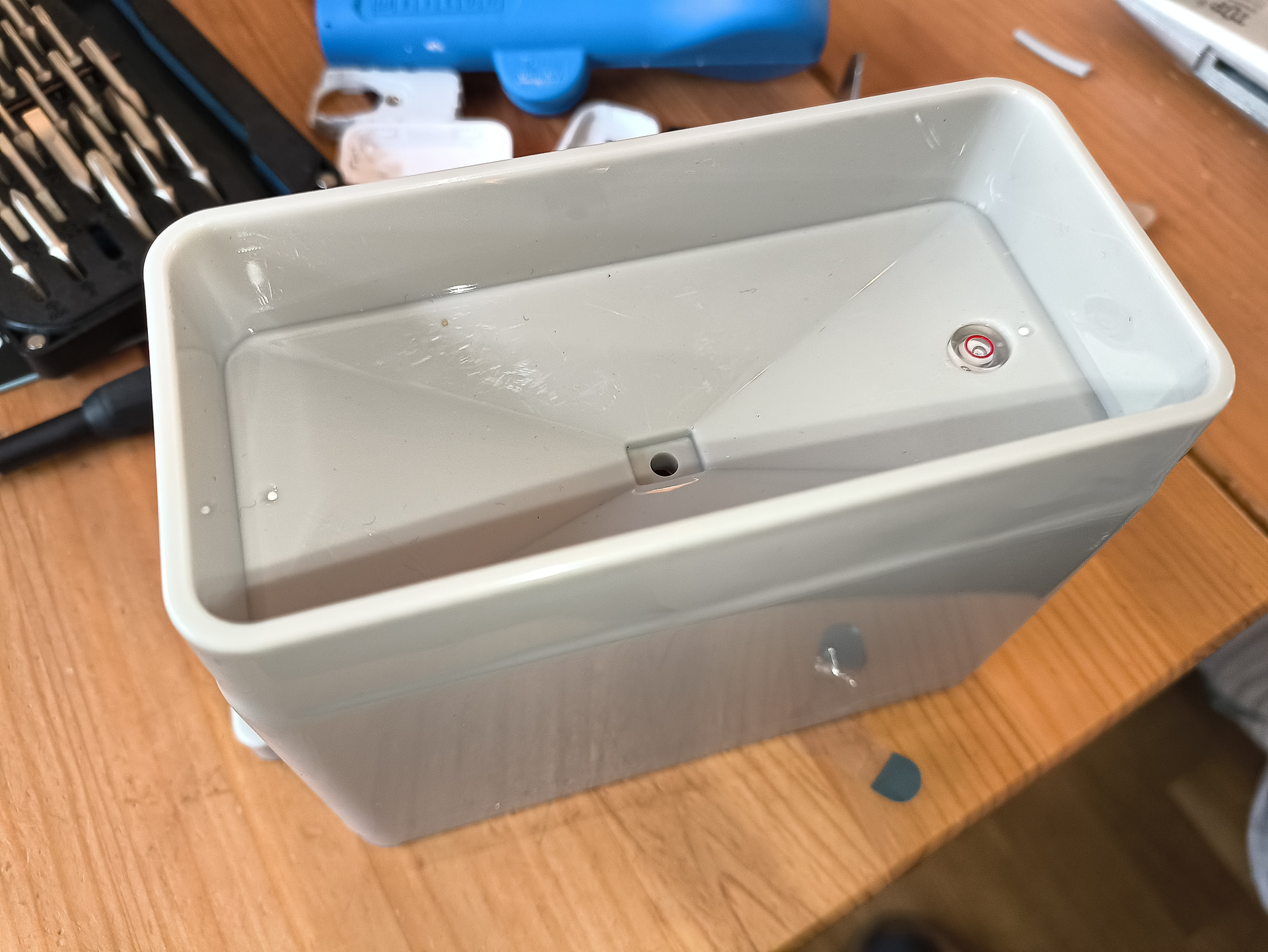

Ich betreibe im Keller einen Luftentfeuchter, der bei PV Überschuss eingeschaltet wird. Damit ich mich um nichts kümmern muss, läuft das Kondensat direkt in ein Waschbecken. Das lässt allerdings keine Kontrolle darüber zu, wie viel Wasser tatsachlich aus dem Keller entfeuchtet wird.
Bei edistechlab habe ich ein Projekt gesehen, bei dem aus einem Türsensor einem Ersatz-Regenmesser ein Vollwertiger Regensensor gebaut wurde. Das Projekt habe ich als Vorlage verwendet um einen Durchflusssensor für meinen Luftentfeuchter zu realisieren.

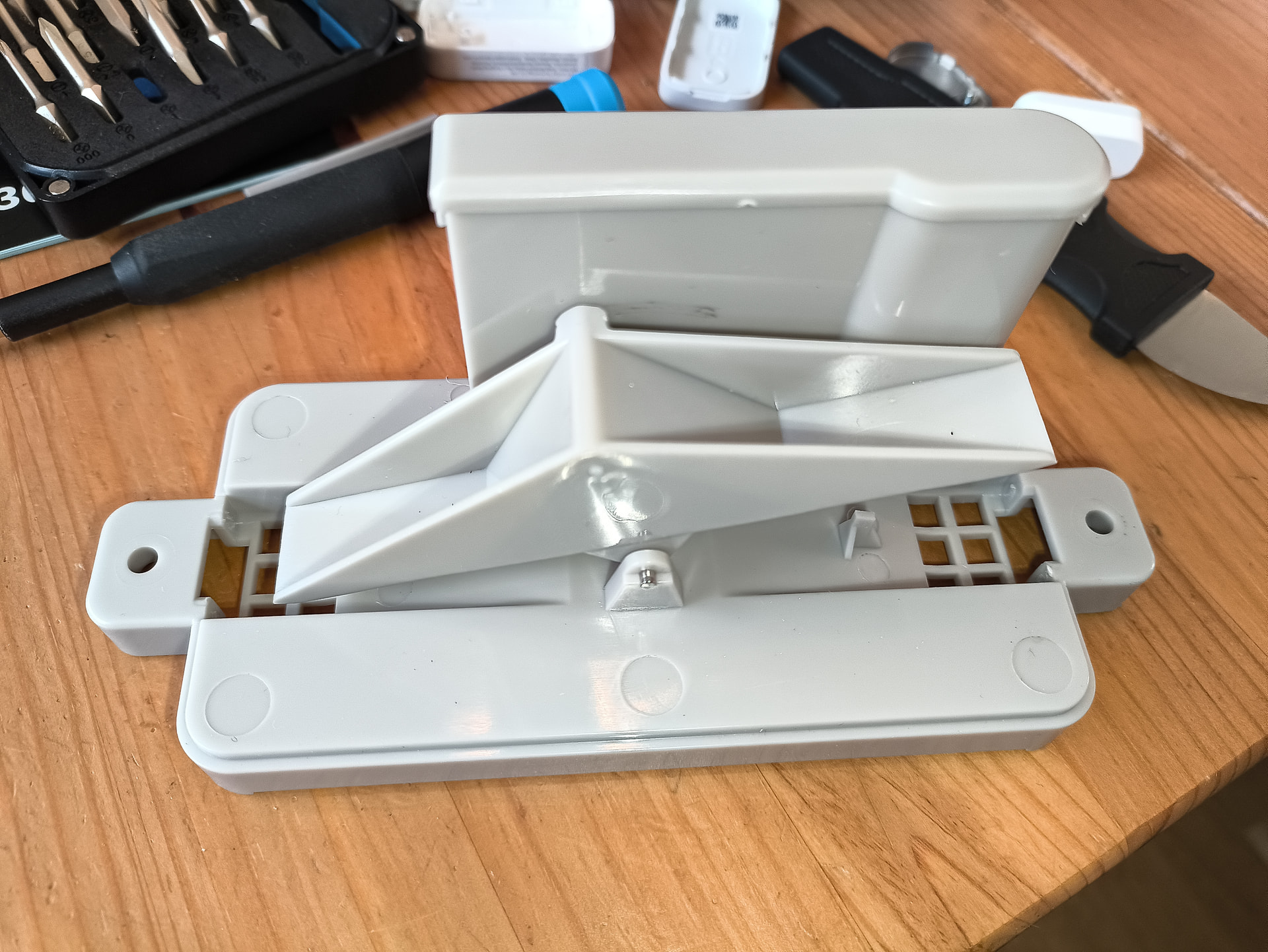

Damit ihr was zum schauen habt, habe ich mal ein paar Bilder gemacht.

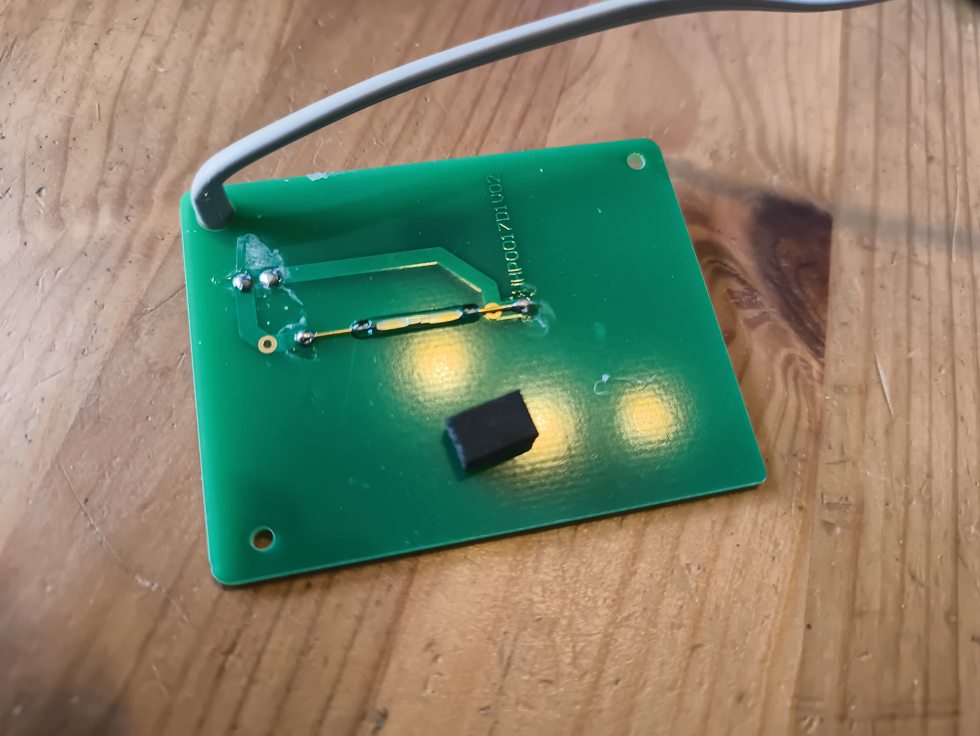

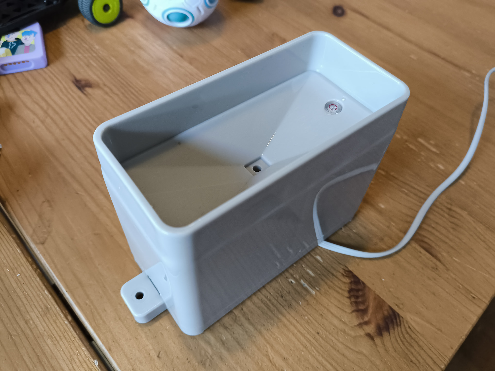

Das ist die Ausgangslage. Eine einfache Schale mit Loch, unter der sich eine Wippe befindet, die einen Reed-Kontakt auslöst. Sonst ist keine weitere Elektronik verbaut. Ist wirklich simpel aufgebaut.

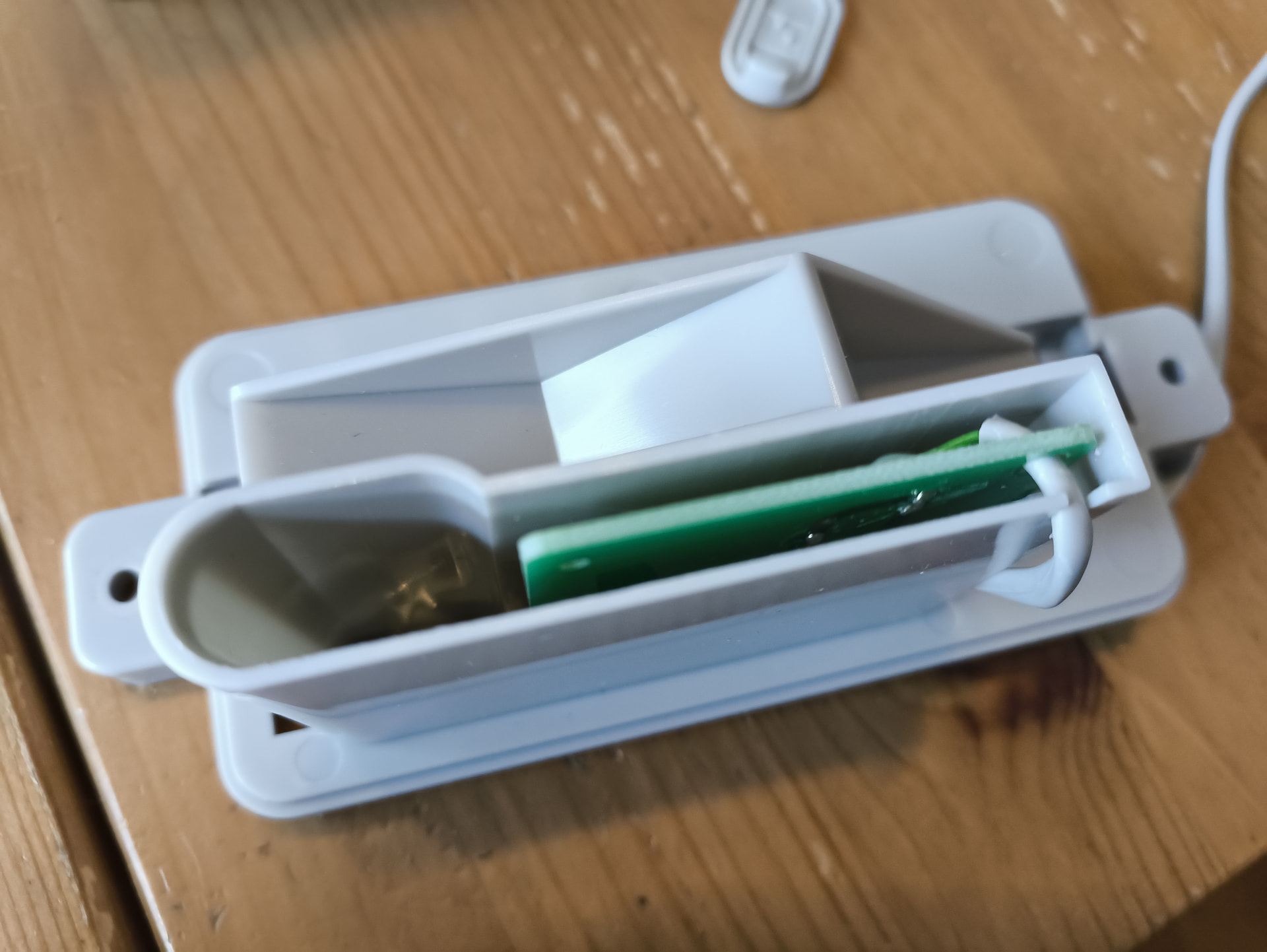

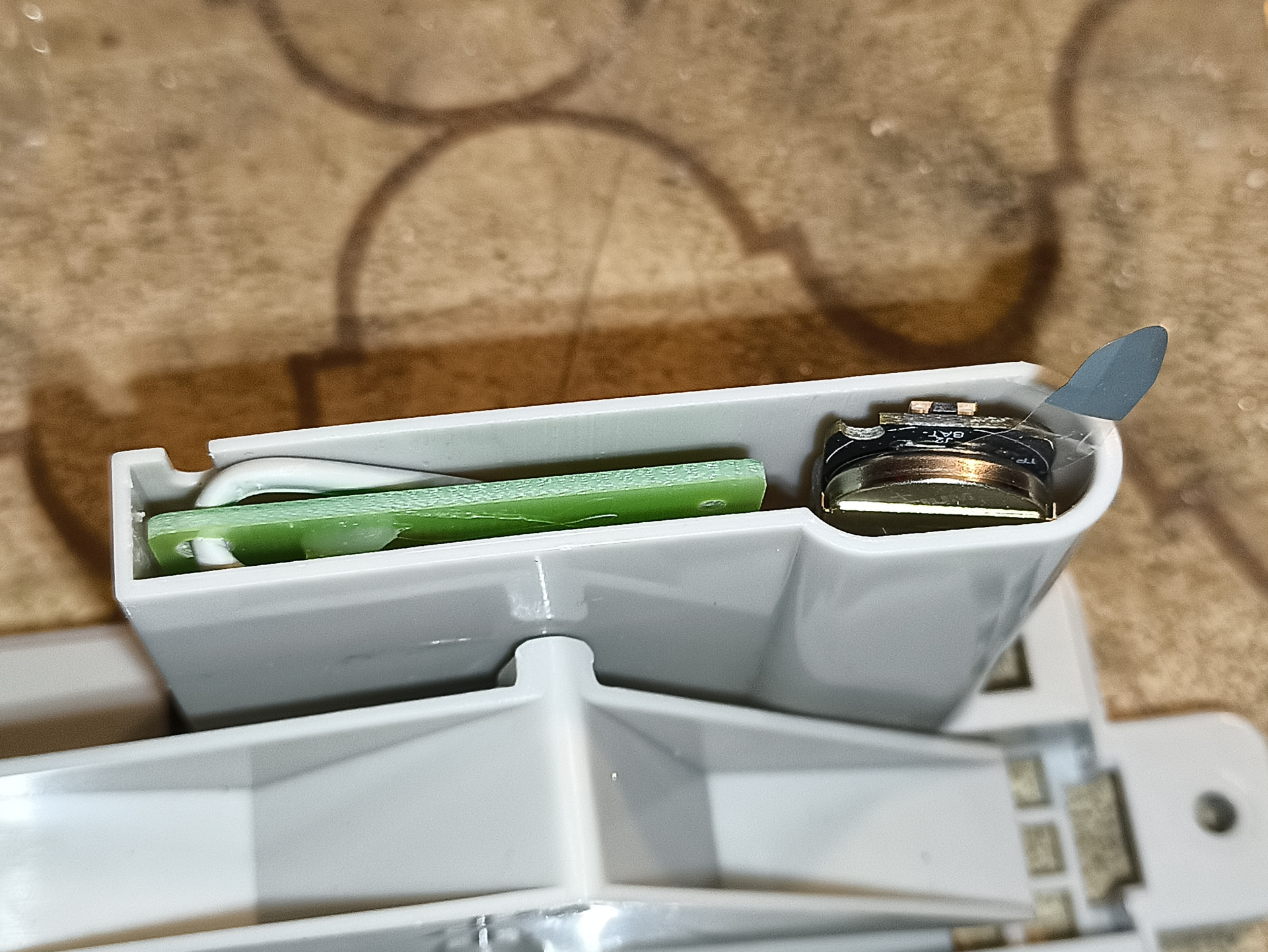

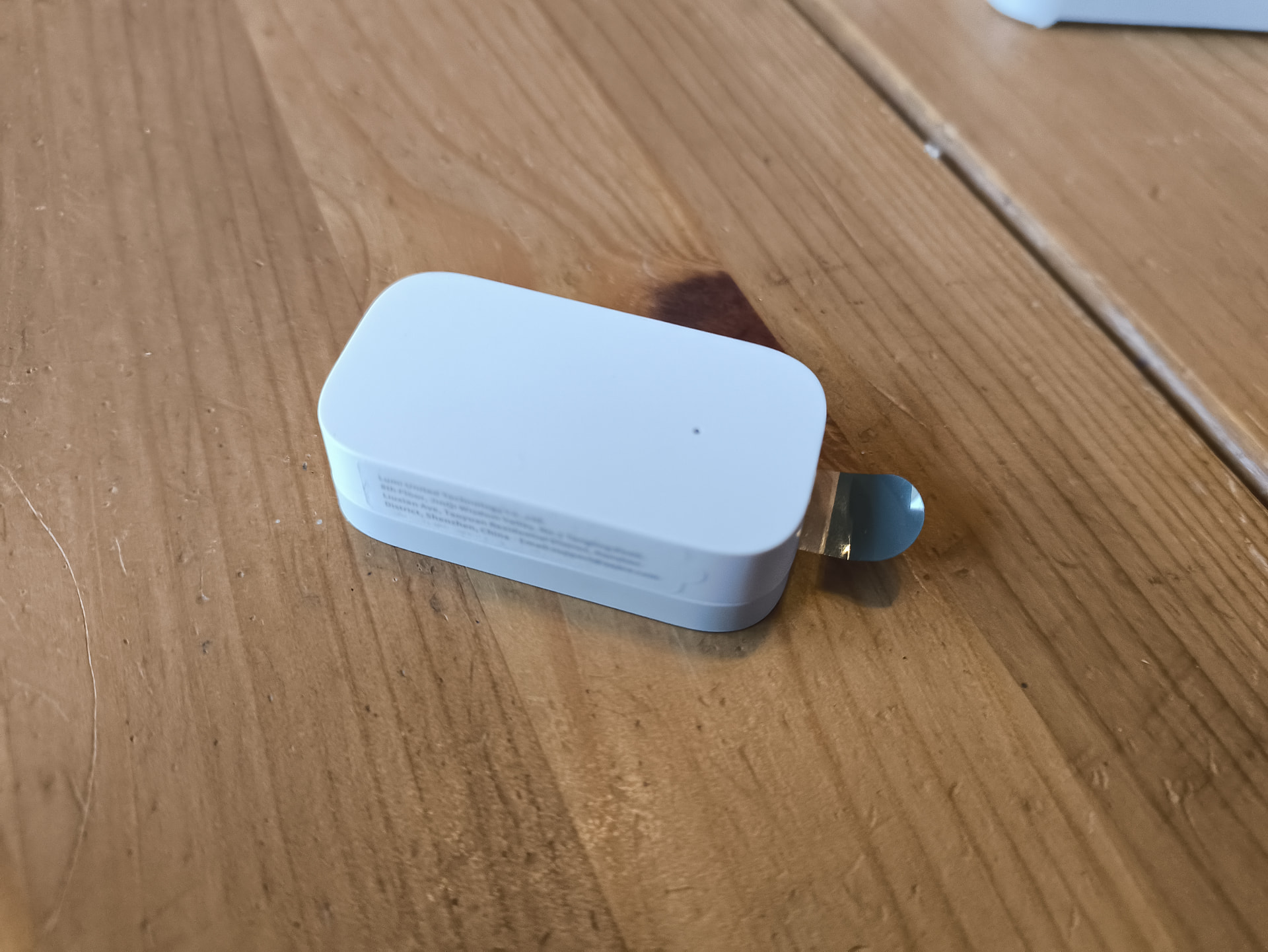

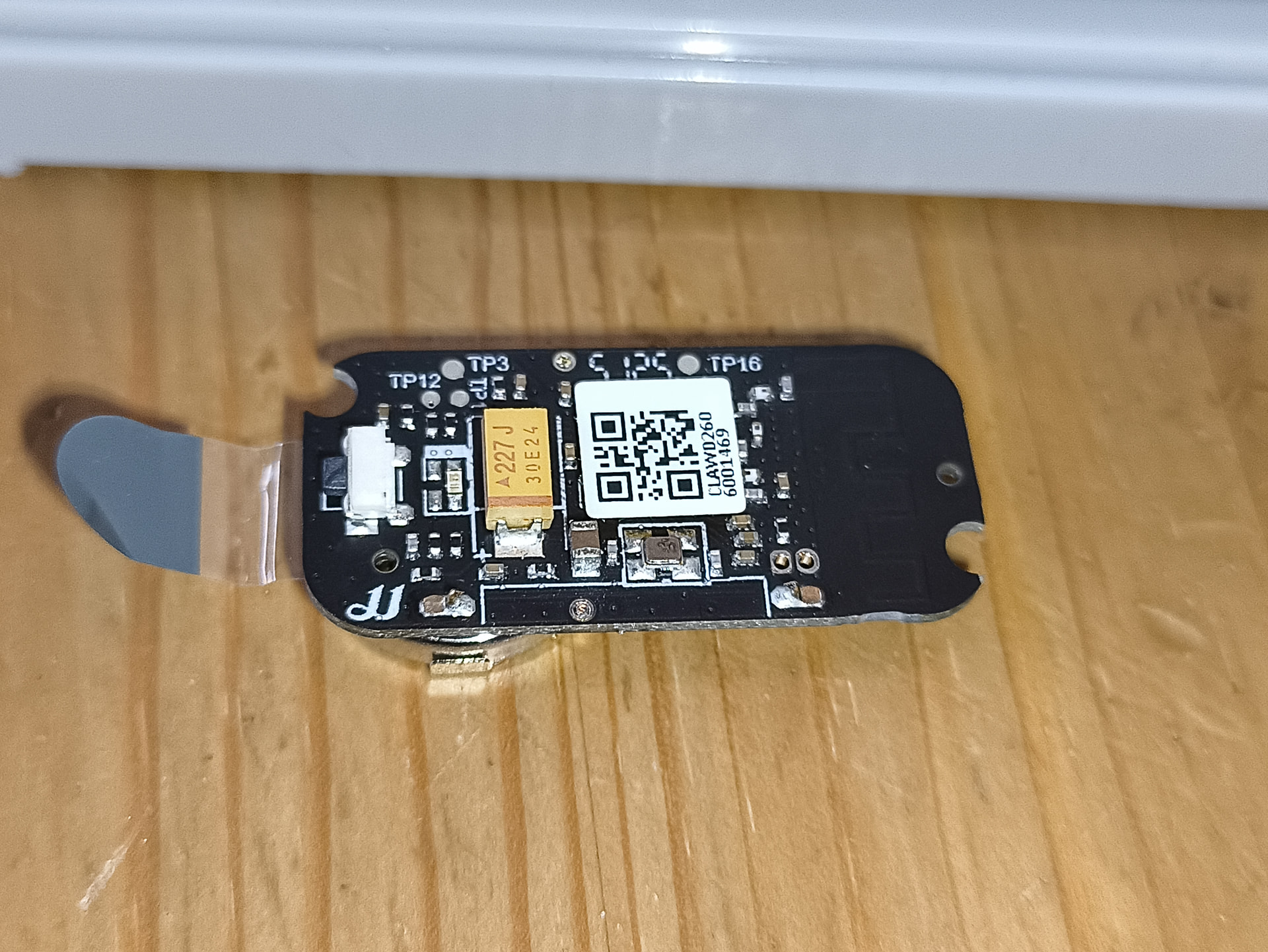

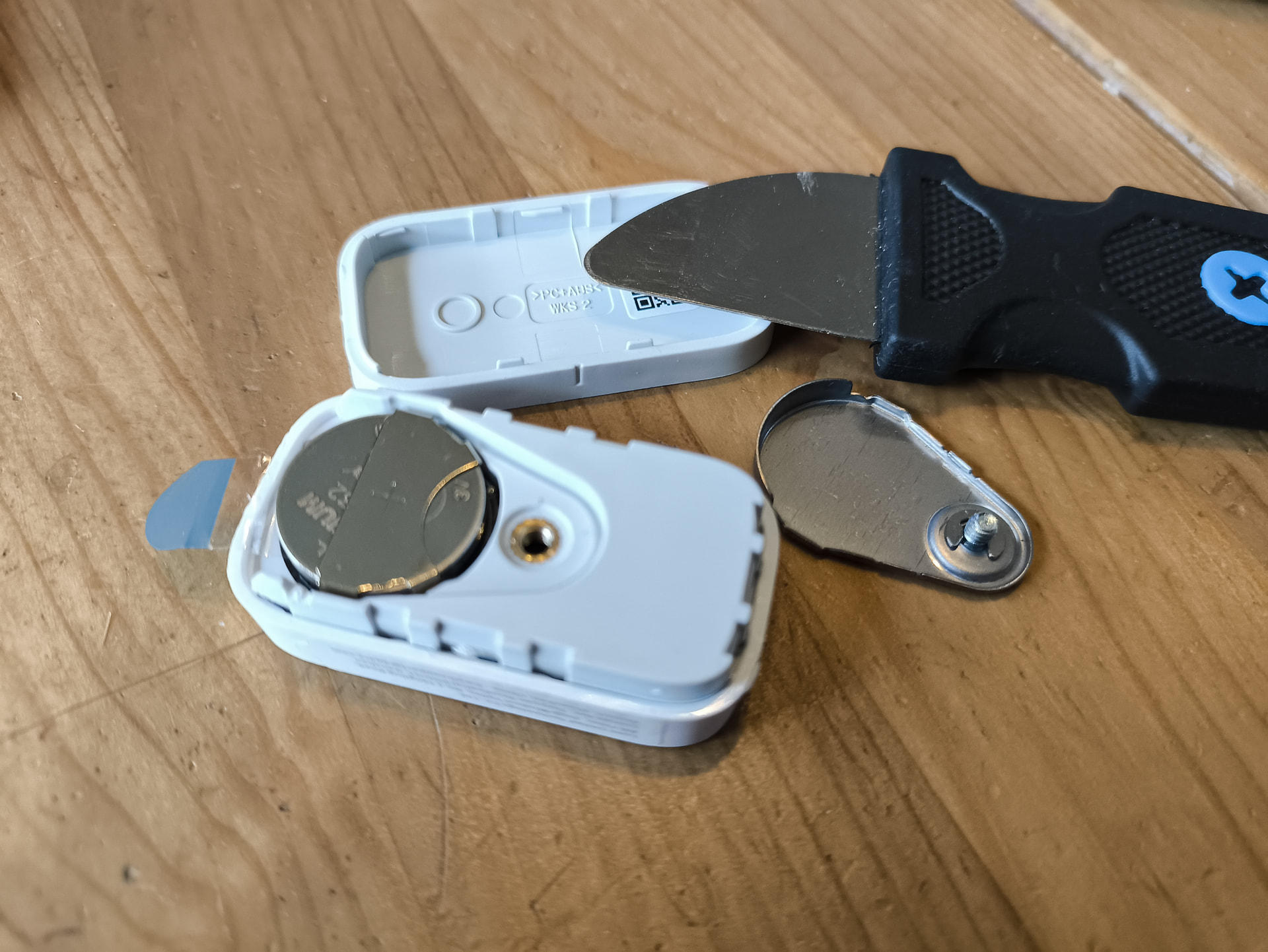

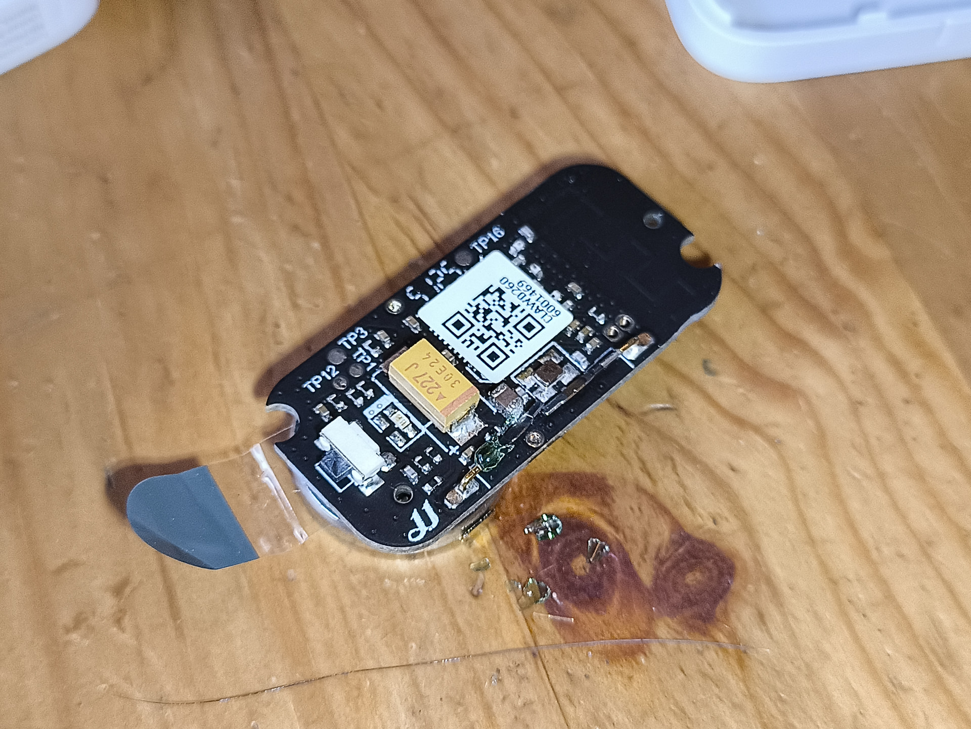

Meine Opferelektronik, ein Aqara Tür- und Fenstersensor. Von dem brauchte ich aber nur das Innenleben. Also auf zu Demontage! :smiley:

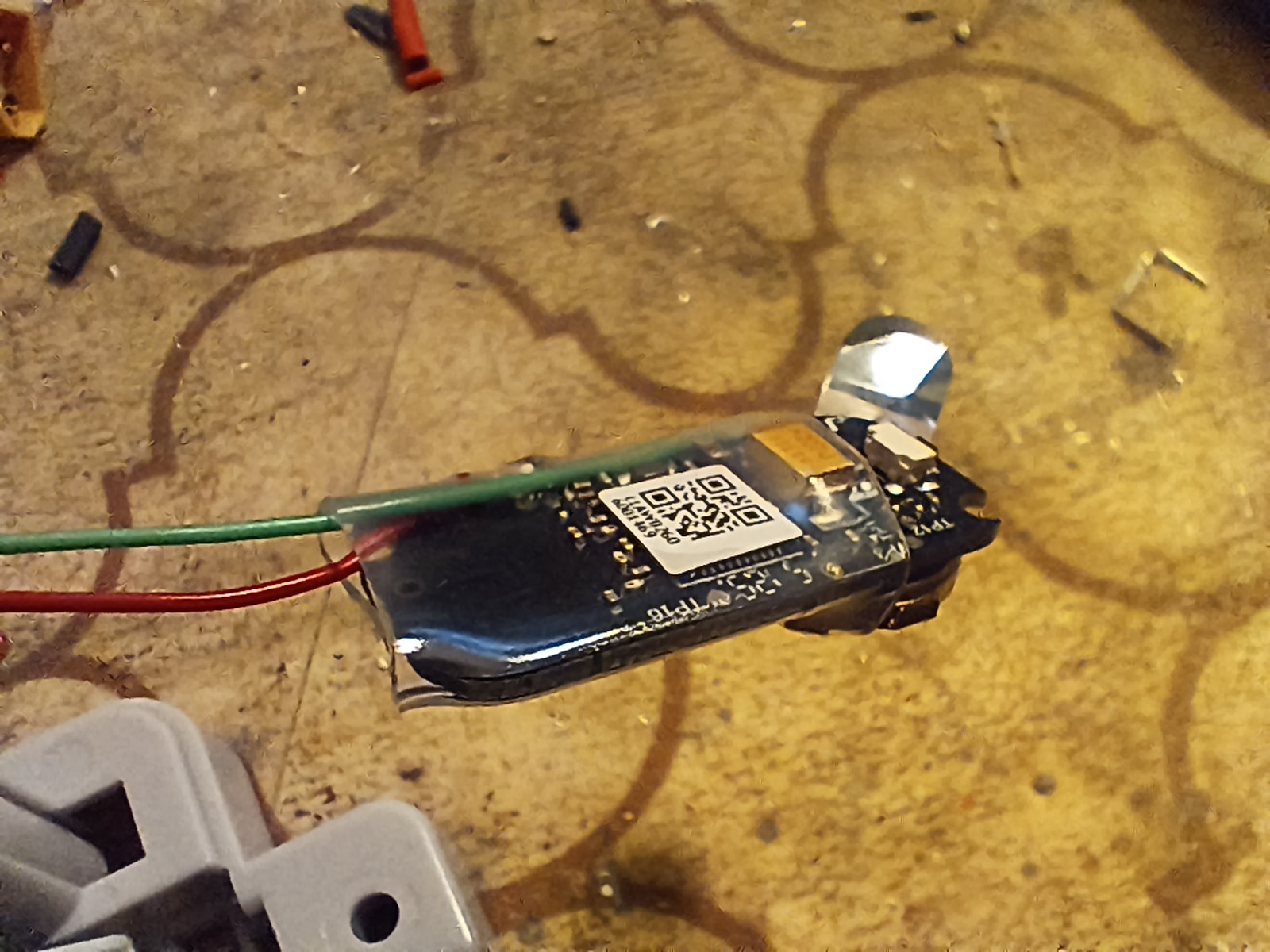

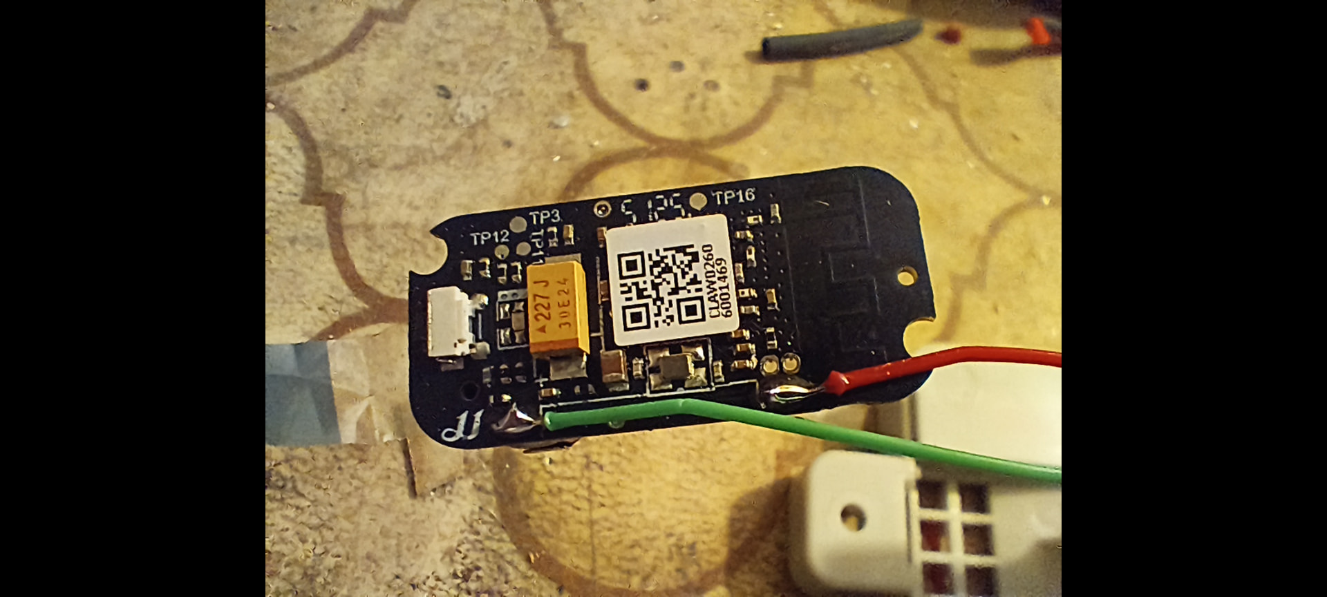

Beim Entfernen des Gehäuses, habe ich dann gleich mal den eingebauten Reedkontakt kaputt gemacht. Schade, eigentlich sollte der in die Grabbelkiste, den gebraucht wird der Reedkontakt vom Regensensor. Also die Reste vom alten Kontakt entfernen und die Kabel des Reedkontakt des Regensensor anlöten. Für das gute Gewissen noch etwas Schrumpfschlauch über die Platine und dann alles im Regensensor unterbringen. Anlernen war dann natürlich auch noch dran.

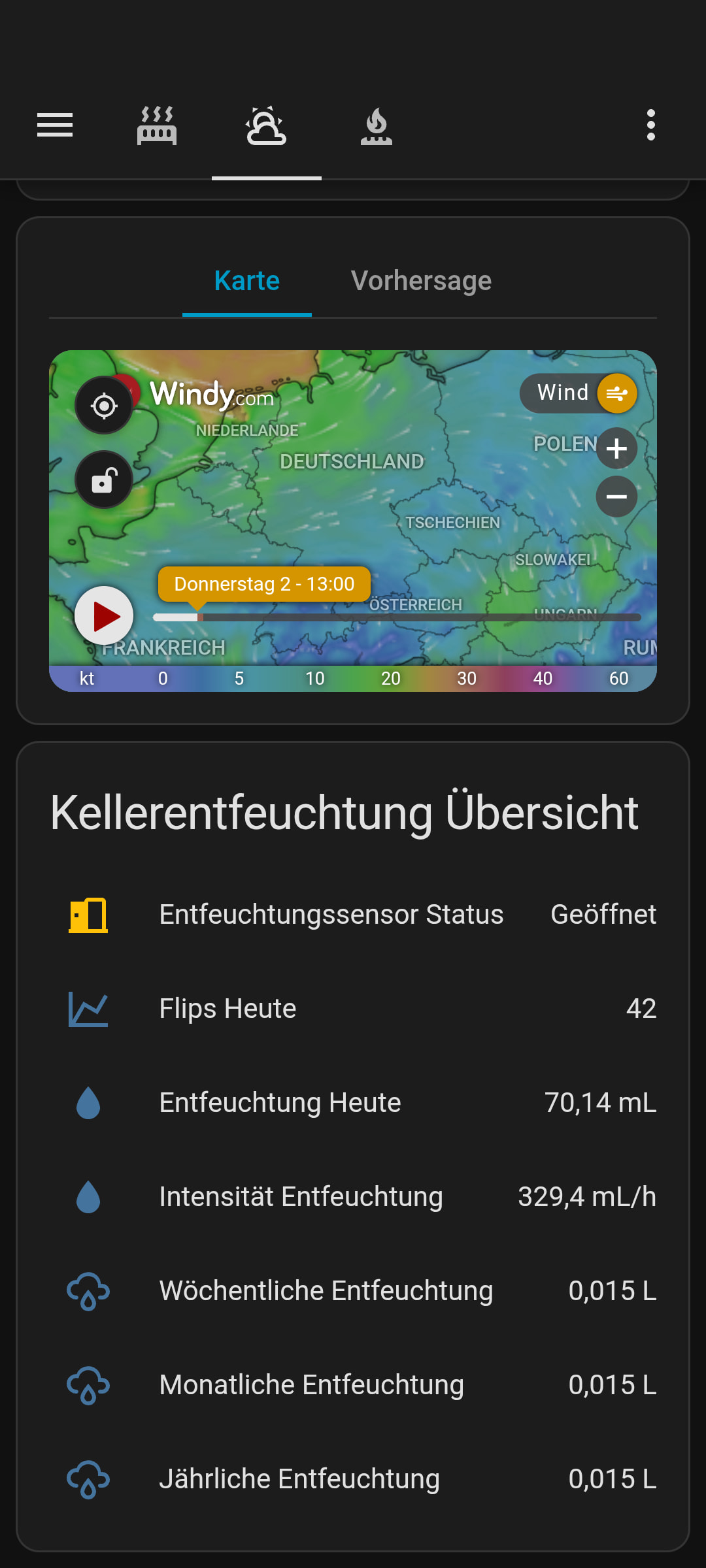

Meine yaml habe ich ziemlich unverblümt bei Edistechlab kopiert und auf meine Anforderungen angepasst. Heute habe ich mal wieder die dumme Variante Copilot erwischt, die hat sogar Entitäten und Sensoren durcheinandergebracht. Also war relativ viel Eigenleistung dabei, aber das schadet zwischendurch auch nicht.
Wie gut das Ganze funktioniert, werde ich die nächsten Tage sehen. Heute sind noch ein paar Karteileichen in den Daten, aber ab morgen sollte alles stimmen.

Danke, Ihr Spaßvögel… :joy:
Ist schon geändert, es sind noch einige andere Baustellen auf der Seite.
Etwa die KÜHtruhe? (03). Bei mir passt jedenfalls keine ganze Kuh rein.
:joy:
Das habe ich auch noch nicht gesehen, danke.

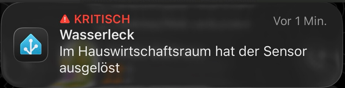

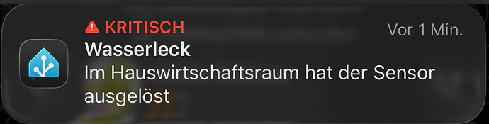

Aus gegebenem Anlass wegen eines Wasserschadens bei meinem Nachbarn im Hausanschlussraum habe ich jetzt auch einen Wasser Leck Sensor verbaut
  • THIRDREALITY Zigbee Water Leak Sensor
Der lag sowieso schon in meiner Wunschliste
Installation war natürlich simpel
Vorteil ist eindeutig das er „out of the Box“ schon funktioniert mit seinem internen 120 dB Alarm
In HA gibt es natürlich weitere Einstellungen über Z2M
