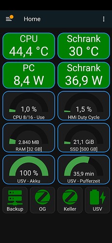

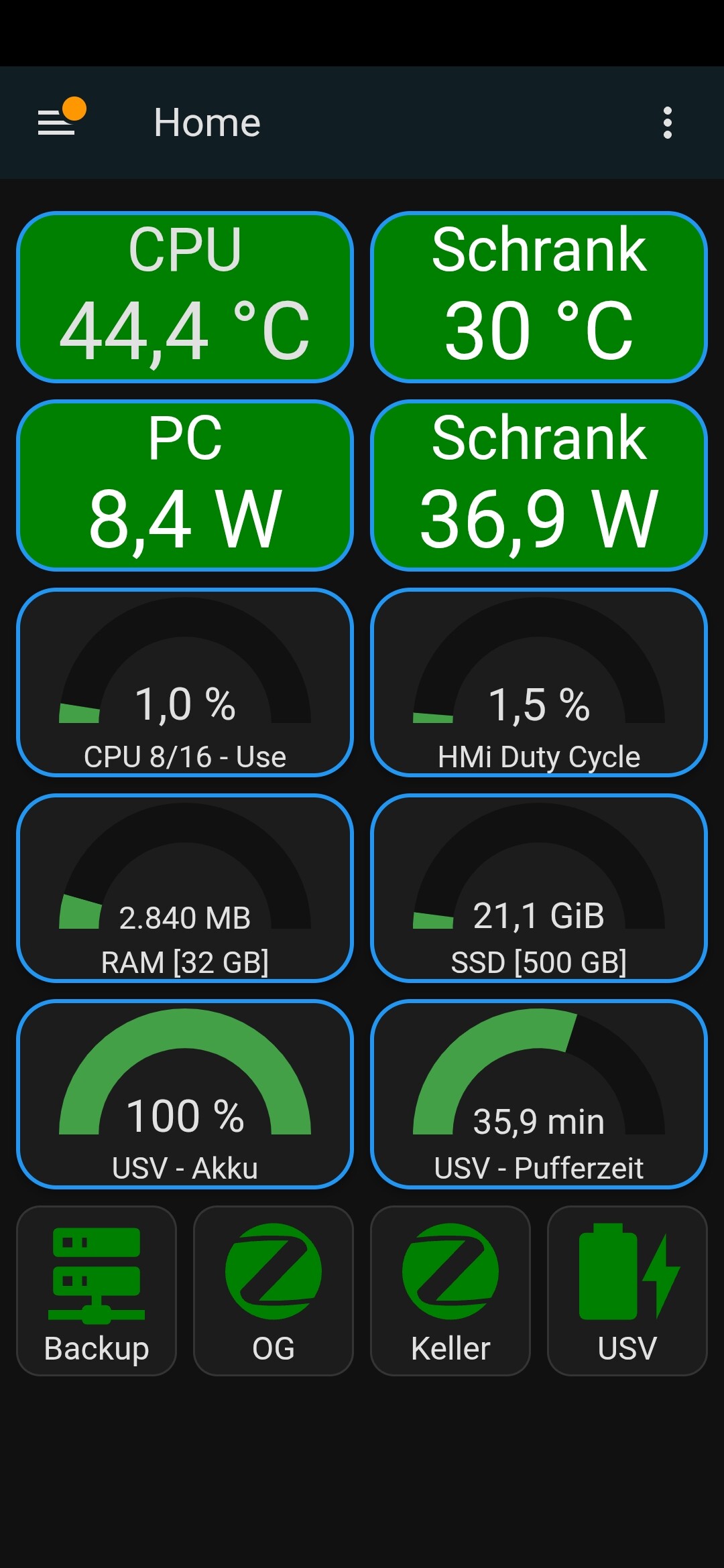

Mit einem alten Handy habe ich ein Server-Schrank Mini-Dashboard eingerichtet.
Die Werte und Zustände werden je nach Status, in grün, orange oder rot angezeigt.
Das erlaubt im Vorbeigehen eine schnelle Aussage über den „Gesundheitszustand“ des Equipments.
Wobei der Begriff „Vorbeigehen“ hier Programm ist.
Das Handy-Display wird mit einem Zigbee-PIR-Sensor (ALI 3,50€) und mit Hilfe des Fully Kiosk Browser (Lizenz 7,90€) ein- und ausgeschaltet.
Das Handy-Ladegerät wird über einen preiswerten, Smart-Plug (7€) so geschaltet, dass der Ladestand zwischen 40% und 60% gehalten wird. Das soll eine maximale Akkuschonung bewirken.
