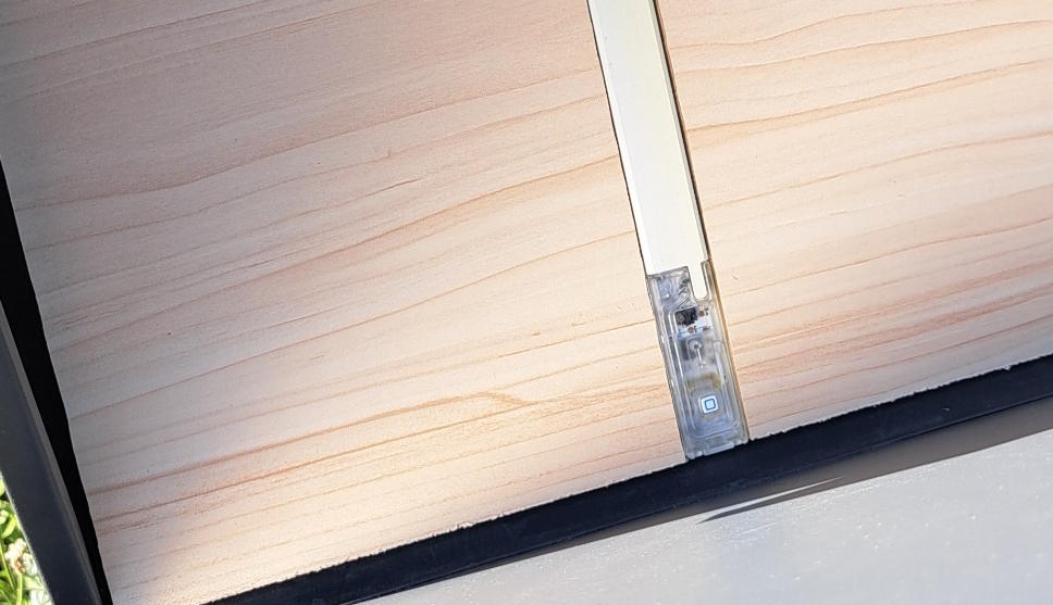

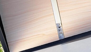

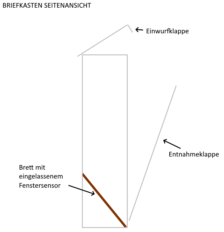

Einer Anregung aus diesem Forum (glaube ich) folgend, habe ich einen optischen Fenstersensor (HmIP-SWDO-I) in ein Brett eingelassen
und dieses im Briefkasten deponiert.
(Ja, das Brett ist exakt so groß dass es einen 45°-Winkel bildet und die Kanten des Bretts sind auf 45° gesägt damit kein Brief auf die Idee kommt AUF dem Brett stehen zu bleiben oder gar dahinter zu rutschen.)

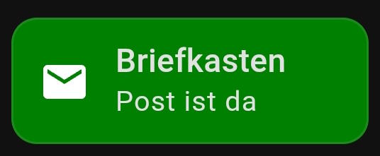

Sobald etwas im Kasten landet meldet der Sensor „Fenster geschlossen“ und mein Dashboard zeigt
Sobald ich die Post entnommen habe meldet der Sensor wieder „Fenster offen“ und die Meldung verschwindet.
