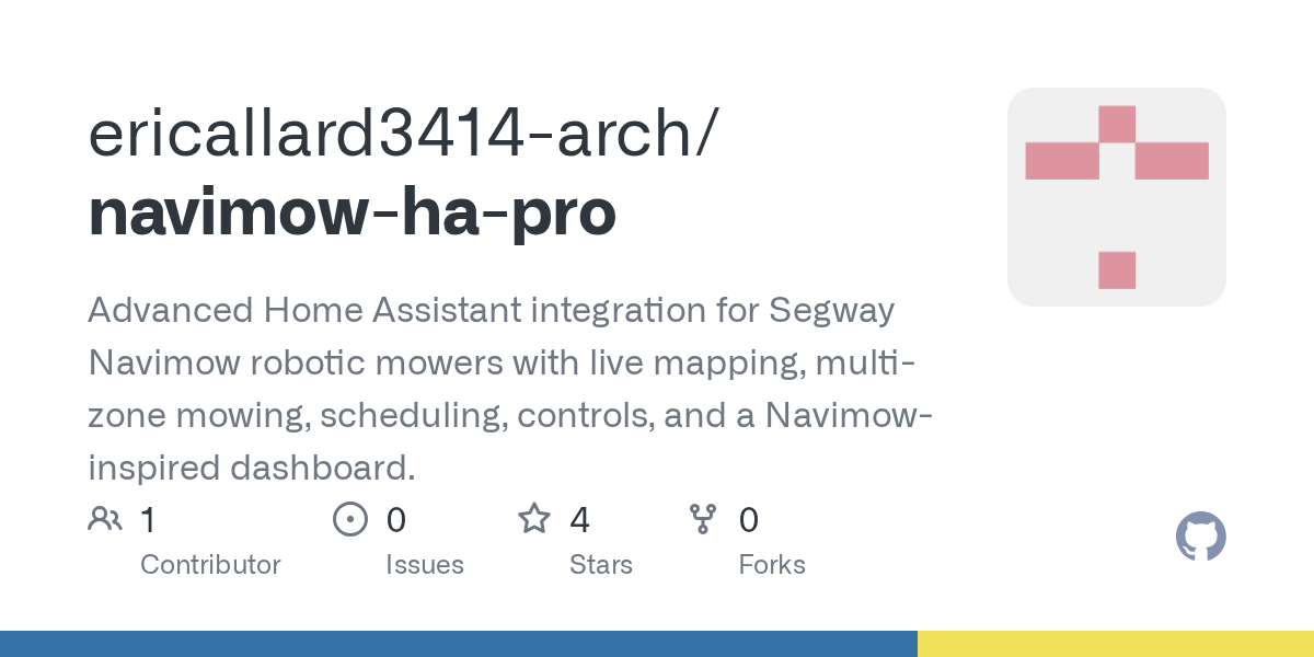

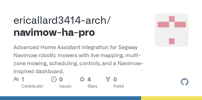

Ja die 2.5-er Shellys machen Ärger.:thinking: Musste letzte Woche auch zwei meiner Rolladen-Shellys tauschen. In dieser Woche habe ich damit begonnen meinen Mähtwienix (Navimow i208 Lidar) in Home Assistant zu integrieren.
Nachdem die HACS-Integration von Navimow nicht so richtig meinen Vorstellungen entsprach, habe ich folgende Integration gefunden, die mich absolut begeistert.
Navimow HA Pro ist zwar noch in der Beta-Phase aber um Welten besser als die vorherige von mir genutzte Integration.

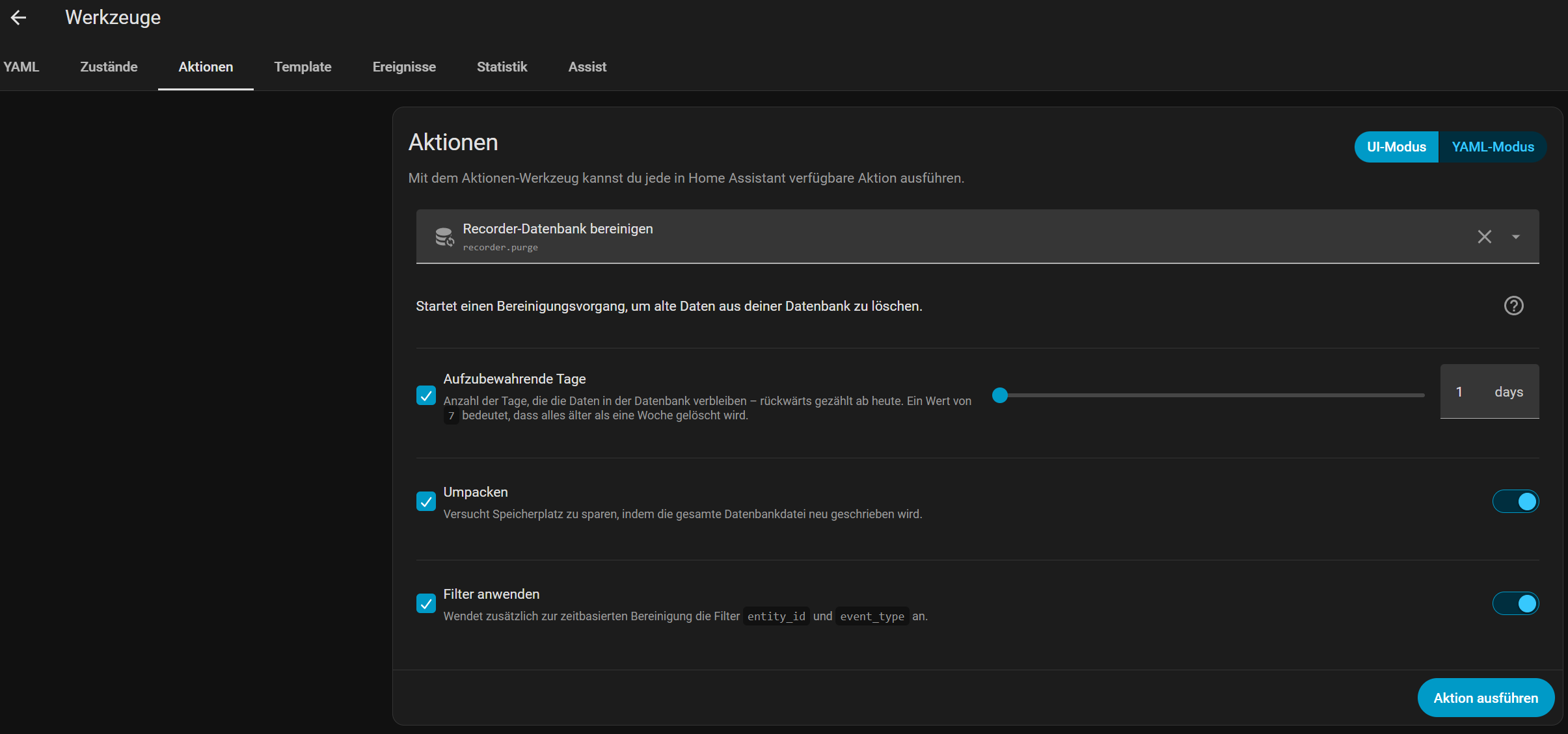

Ok, du hast deinen Recorder auf 6 Tage eingestellt.
Ich habe 1 Tag eingestellt.
Für länger hochauflösende, historische Daten habe ich InfluxDB & Grafana.
Meine 557 Geräte und 2940 Entitäten sind weniger als bei dir, aber meine Datenbank ist unverhältnismäßig kleiner.
Warum weiß ich nicht. Habe mich noch nie so intensiv damit beschäftigt wie du.

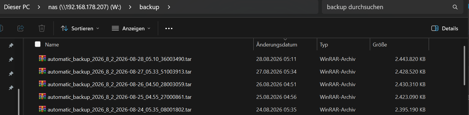

Ich bereinige die v2.db nur gelegentlich mit folgender Aktion.
Mein Backup ist damit zurzeit etwas über 2,3GB groß.

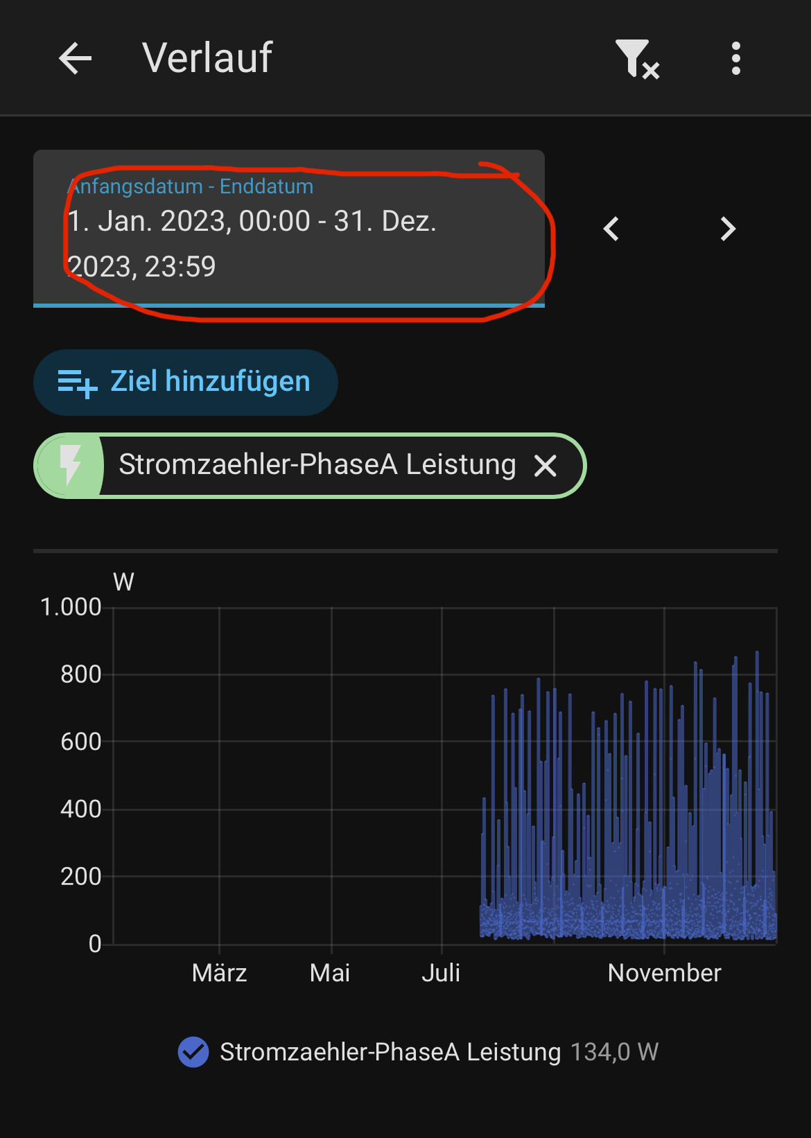

Meine Datenbank in HA hat Langzeitdaten ab ca 08/2023
Und habe sehr viele gute Hygrometer mit 2 Stellen hinter dem Komma (und bei BLU muss man das „Offset“ in HA machen da immer die Rohdaten kommen => also gleich zwei Sensoren die dauernd neue Werte schreibt) der Hautsensor ist natürlich jetzt ausgenommen in recorder
Und natürlich wurde damals nichts in einem Gerät deaktiviert
InfluxDB ist natürlich auch noch vorhanden (und speichert alles)

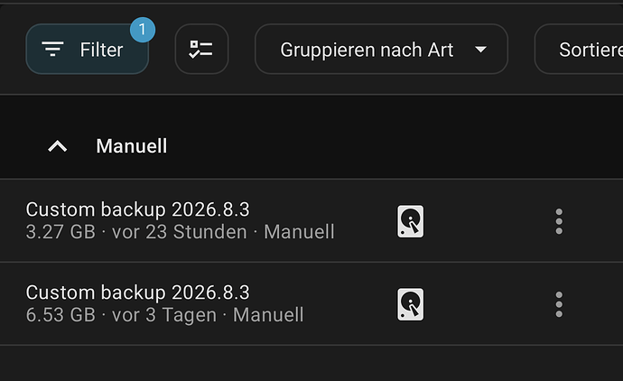

Backup Größe war bei mir so
und auch viel größer

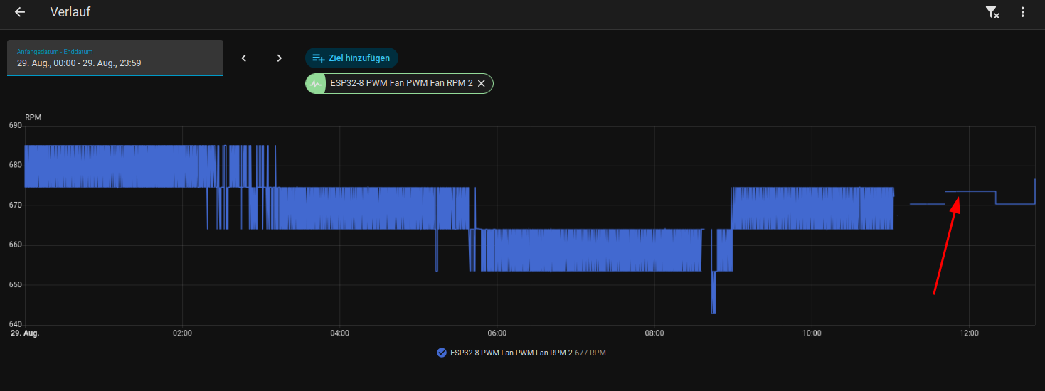

Ja, aber solche unnötigen Daten kommen auch dort an
jetzt ist das total beruhigt
KI hat geholfen und das Ergebniss kann sich sehen lassen:
Ergebnis für Ihre Datenbank:
Statt 8.640 Datenpunkten pro Tag (bei 10s Intervall) speichert Home Assistant bei konstanter Drehzahl jetzt nur noch 96 Datenpunkte pro Tag. Das reduziert die Last für diesen Sensor um 99%, ohne dass Sie die Kontrolle verlieren.
das ganze bezieht sich natürlich auf 1xFan und bei mir sind dort 4xFan
und dann noch DS18B20, dieser wurde auch beruhigt mit zusätzlichen Filter
Die Datenmenge sinkt von 2.880 Punkten auf maximal 144 bis 300 Punkte pro Tag (je nachdem, wie schnell es sich aufheizt oder abkühlt). Sie sparen weit über 85 % des Speicherplatzes für diesen Sensor, behalten aber eine perfekt ablesbare Kurve.
das ganze bezieht sich natürlich auf 1xDS18B20 und bei mir sind dort 3xDS18B20
und das war nur einer meiner ESP :upside_down_face:
