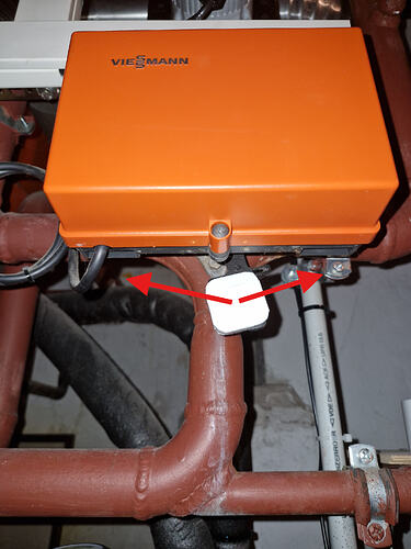

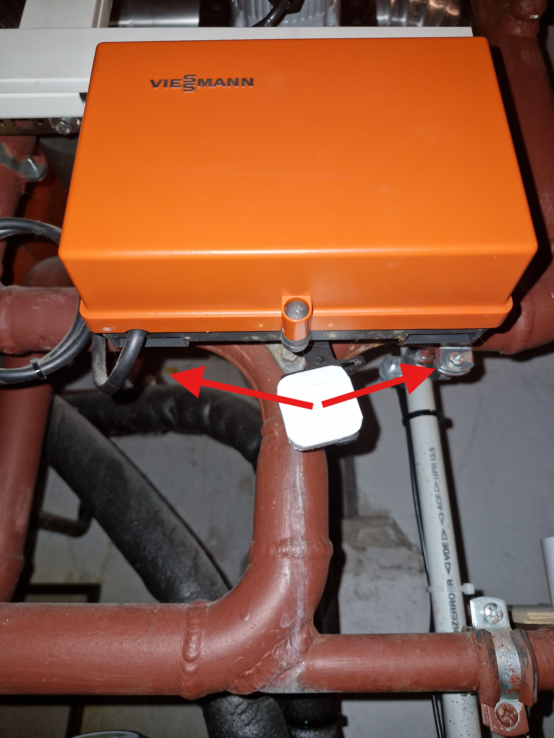

:new_button: Heute habe ich etwas Neues eingebaut. :new_button:
Einen Aqara-Vibrationssensor, den ich einfach auf den Mitnehmerhebel des Mischers geklebt habe.
https://amzn.eu/d/0dzCq6mX
Der Sensor kann neben Vibrationen und Beschleunigungen auch seine Winkelstellung auf drei Achsen erfassen. Für diesen Anwendungsfall benötige ich allerdings nur eine Achse.
Die ungefähren Messwerte sehen folgendermaßen aus:
  • Mischer geschlossen: etwa −45°
  • Mischer zu 50 % geöffnet: etwa 0°
  • Mischer vollständig geöffnet: etwa +45°
Diese Winkelwerte lassen sich in Home Assistant relativ einfach in eine Mischerstellung von 0 bis 100 % umrechnen.
Damit eröffnen sich einige interessante Möglichkeiten:
  • Mischerstellung in Prozent anzeigen:
    0 % entspricht einem vollständig geschlossenen und 100 % einem vollständig geöffneten Mischer.
  • Stellung und Temperaturverlauf vergleichen:
    Die Mischerstellung lässt sich gemeinsam mit Vorlauf-, Rücklauf- und Außentemperatur in einem Diagramm darstellen. Dadurch kann man erkennen, ob eine Stellungsänderung tatsächlich die erwartete Veränderung der Vorlauftemperatur bewirkt.
  • Einen defekten oder festsitzenden Mischer erkennen:
    Beispielsweise wenn sich der Mischer bewegt, die Vorlauftemperatur darauf aber nicht reagiert – oder wenn Wärme benötigt wird, der Mischer jedoch geschlossen bleibt.
  • Eine unruhige Regelung erkennen:
    Pendelt der Mischer ständig zwischen unterschiedlichen Stellungen, könnten die Heizkurve, die Reglereinstellungen oder der Stellmotor ungünstig eingestellt sein.
  • Unplausible Zustände melden:
    Denkbar wären beispielsweise folgende Hinweise:
    • Mischer länger als 15 Minuten zu über 90 % geöffnet, Vorlauf trotzdem zu kalt
    • Mischer geschlossen, Vorlauftemperatur steigt dennoch stark an
    • Brenner läuft, Mischer bleibt aber geschlossen
    • Mischerstellung verändert sich trotz Heizbetrieb über längere Zeit nicht
  • Aufheizverhalten untersuchen:
    Man kann nachvollziehen, wie lange es nach dem Öffnen des Mischers dauert, bis die Vorlauftemperatur steigt und sich die Räume erwärmen.
  • Mögliche Energieverschwendung erkennen:
    Ein weit geöffneter Mischer bei bereits ausreichend warmen Räumen könnte auf eine zu hoch eingestellte Heizkurve, eine ungünstige Regelung oder einen fehlenden hydraulischen Abgleich hinweisen.
Mal sehen, welche Erkenntnisse sich daraus im laufenden Betrieb noch gewinnen lassen. :slightly_smiling_face:
Auf lange Sicht wird sich die Knopfzelle CR2032 des Sensors durch die häufigen Bewegungen des Mischers relativ schnell aufzehren. Ich rechne mit wenigen Monaten.
Da ich ja bereits einen ESP8266 an der Heizung verbaut habe, welcher mit 5V von einem Steckernetzteil versorgt wird und einen Ausgang mit 3,3V hat, kann ich diese 3,3V über eine Schottky-Diode auf 3,1V - 3,2V reduzieren und direkt an den Aqara Sensor, anstelle der Knopfzelle anschließen. Die Leitung muss dann nur entsprechend flexible sein, um die Bewegung mitzumachen.
Interessanter Ansatz mit dem Vibrationssensor am Mitnehmerhebel. Manchmal kann es so leicht sein, man muss nur die Idee haben. :+1:

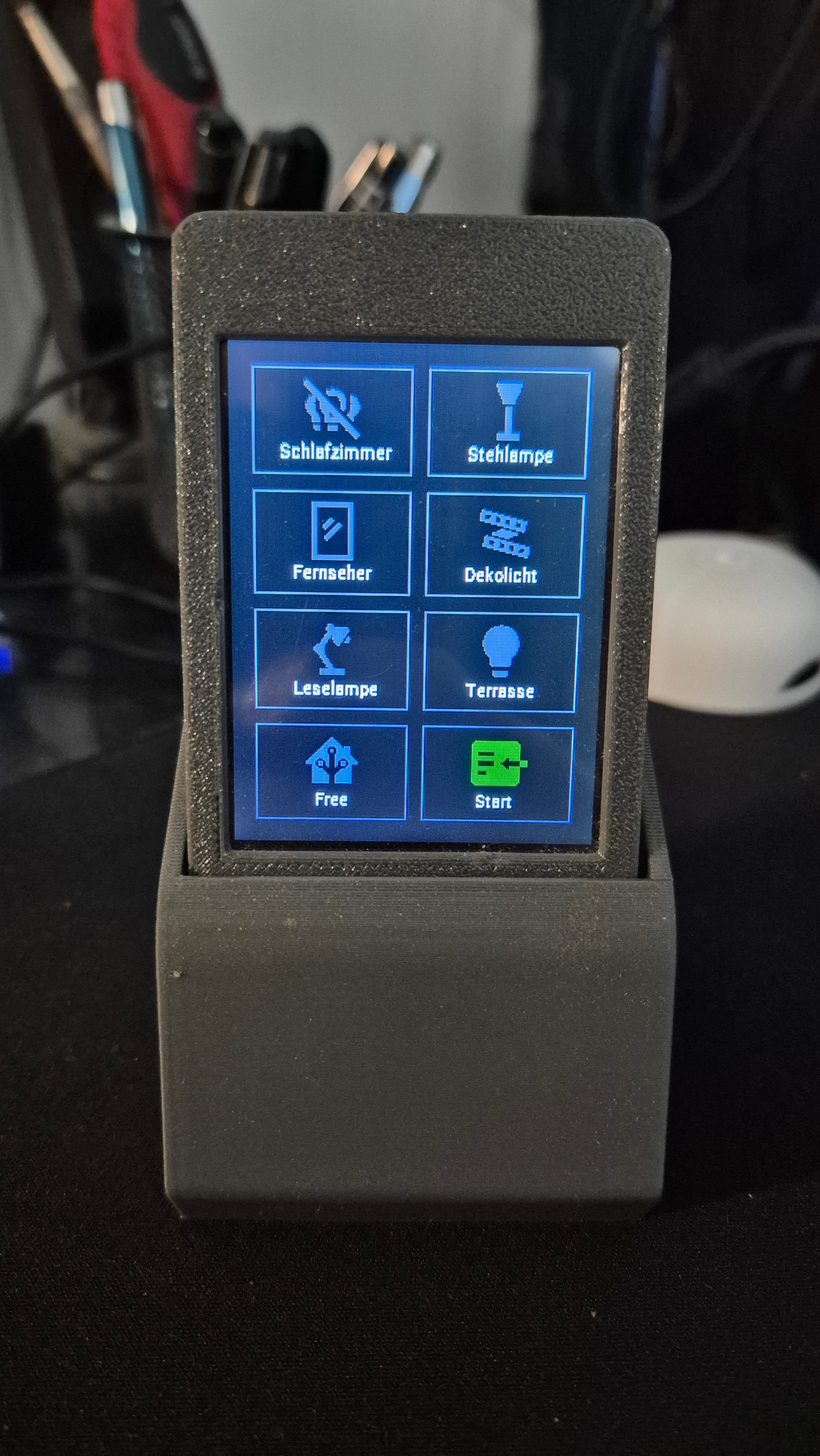

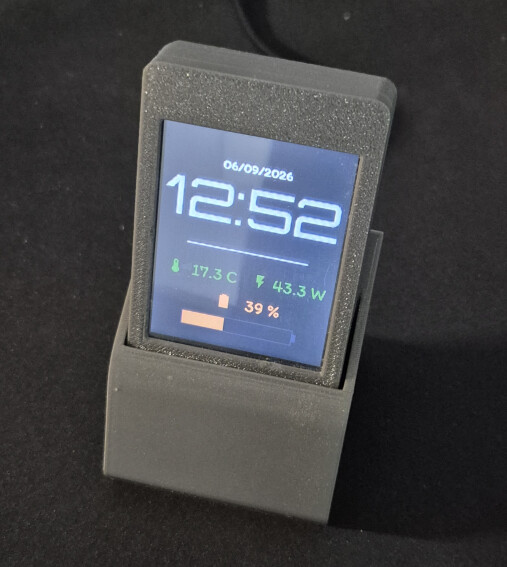

Ich habe am Wochenende mein altes Nachtischdisplay umfunktioniert und werkelt jetzt bei Mutti am Nachttisch. So hat sie auch alles auf einen Blick und kann über die zweite Seite auch ihre wichtigsten Lichter steuern.

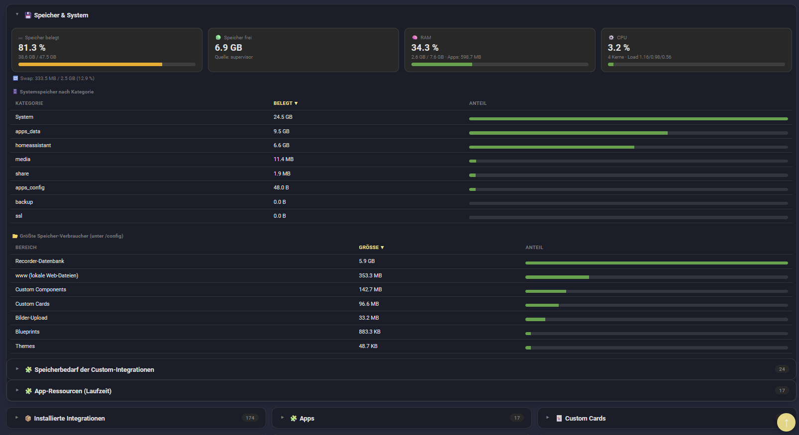

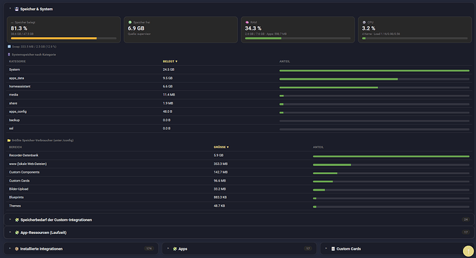

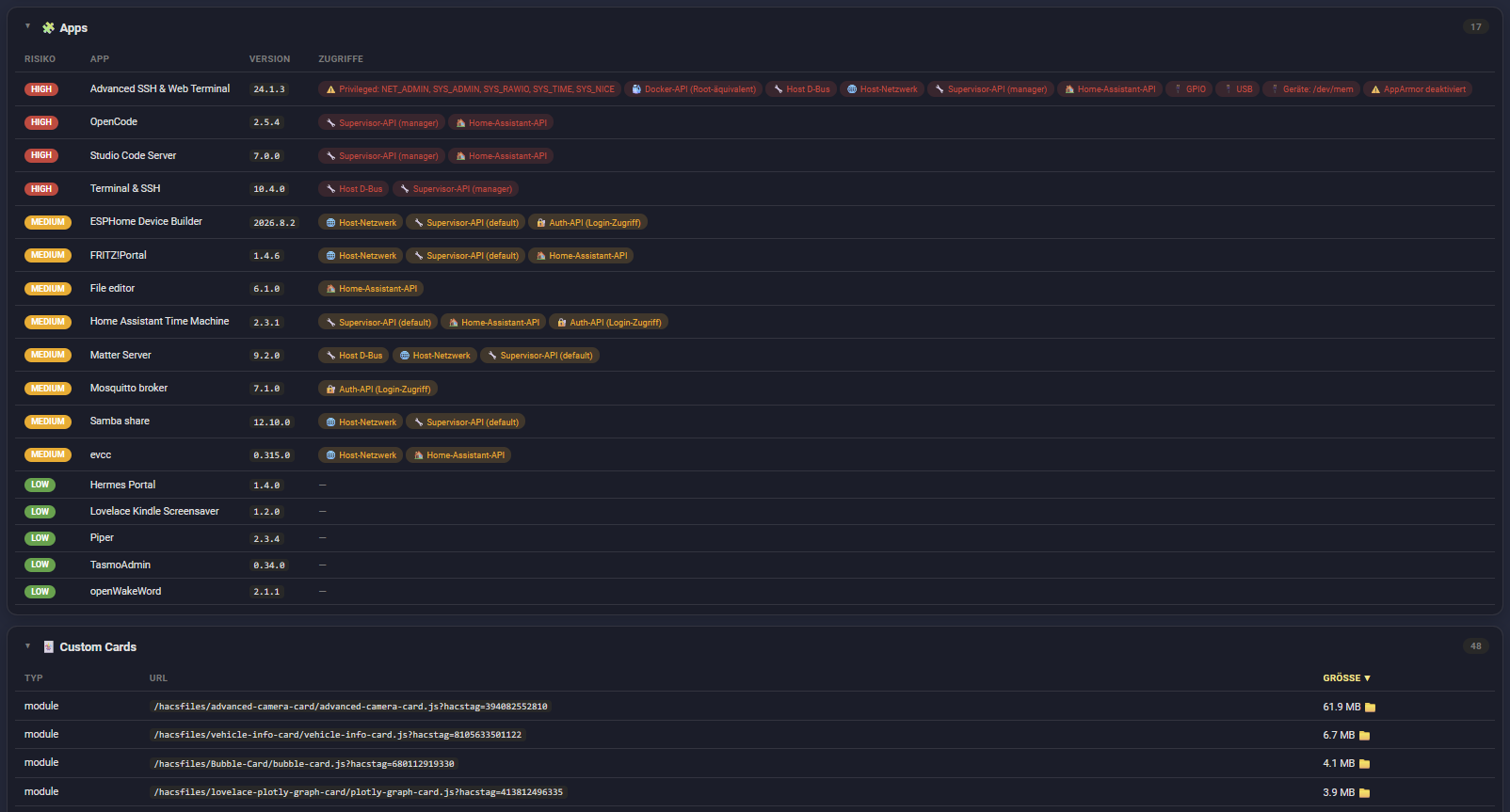

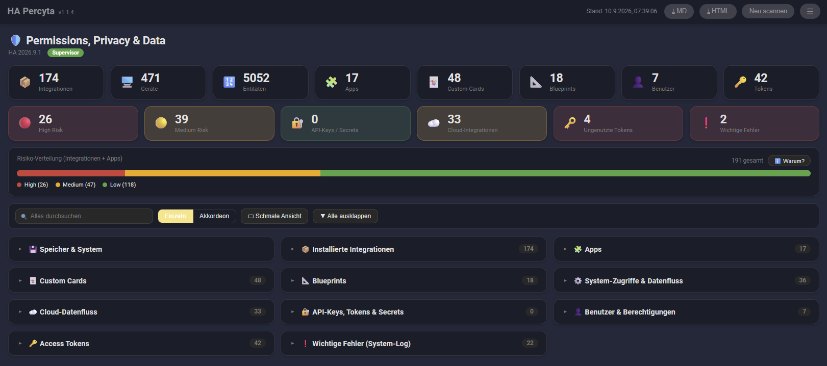

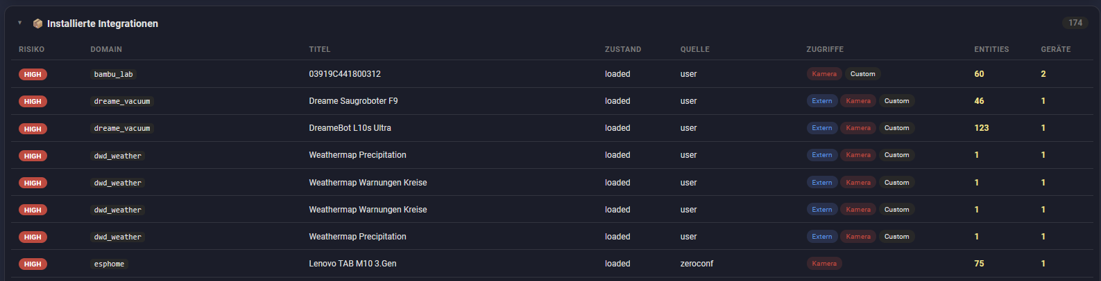

Außerdem bastle ich jetzt schon länger an HA Percyta (Integration). Das ist ein einfaches Infotool für Home Assistant womit ihr die benötigten Berechtigungen der Integrationen, Apps usw. anschauen könnt. So könnt ihr auf einfachem Wege herausfinden, wo besteht eine Cloudanbindung, Kameraverbindung oder GPS Nutzung. Außerdem kann man den Speicherplatzbedarf gut einsehen und große Verbraucher herausfinden.
Würde bei euch an so einem Tool Interesse bestehen. Dann würde ich das auch veröffentlichen und ein Thema dazu eröffnen. Ich finde es für mich sehr praktisch für die Übersicht in HA. Vielleicht gibt es auch noch Wünsche/Vorstellungen was man noch mit aufnehmen könnte. Hier mal ein paar Bilder vom aktuellen Stand:
HA Percyta - finde ich sehr interessant.
Mal etwas ohne PV-Anlage, welche ich leider (noch) nicht habe.
An Ha Percyta hätte ich auch Interesse. :smiley:

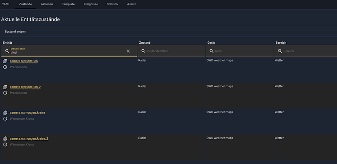

Frage mich bei deinen Screenshots: Warum braucht die DWD Integration Kamera-Zugriff?
Das hat damit zu tun, dass die dwd maps als cameras erkannt werden.
Dann werde ich mal Ende des Wochenendes ein neues Repo anlegen. :slight_smile:
