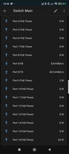

Man bekommt eine konfigurierbare Firewall um seine VLan s zu betreiben, das ist schon Mal cool. Homeassistant lĂ€sst sich integrieren. Nachdem ich meinen ersten Switch hatte, habe ich die Controller-Software ersteinmal auf HA laufen lassen. Freudestrahlend habe ich festgestellt, dass Netzwerk abhĂ€ngige GerĂ€te plötzlich um EntitĂ€ten erweitert wurden die von Unifi geliefert wurden. So hatten meine Reolink Cams plötzlich EntitĂ€ten fĂŒr den Stromverbrauch und den Traffic.
Jetzt benutze ich das Cloudgateway Ultra und die zusÀtzlichen EntitÀten sind wieder verschwunden. Irgendwie blöd.
Aber ich habe hinter meinen PRO Max zwei PoE versorgte Switche hintereinander gehangen und am Ende noch eine Reolink Trackmix. Das lÀuft ohne Probleme. Das wiederum ist echt cool.
1 „GefĂ€llt mir“
Zumindest habe ich die EntitÀten jetzt wieder. Man muss sie einfach nur in der Unifi Integration aktivieren.

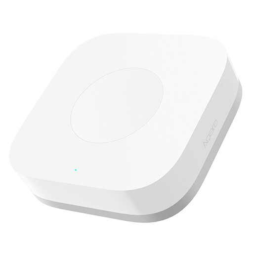

Unter anderem habe ich 2 Aqara Zigbee-Taster bestellt.

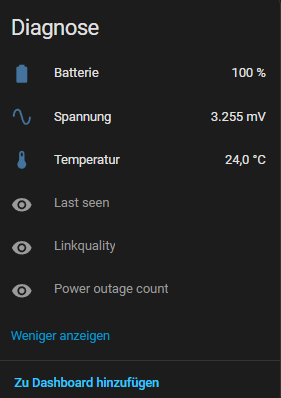

AEG : Ausgepackt - Eingebunden - Geht nicht :thinking:
Es gibt auf dem direkten Weg keine Schalter-EntitÀt.
Da ich (fast) alles in Node-RED mache, habe ich auch dafĂŒr eine interessante Lösung gefunden - der device-node
Der device-node kann auch fĂŒr andere GerĂ€te verwendet werden und eröffnet (fĂŒr mich) neue Möglichkeiten. :blush:

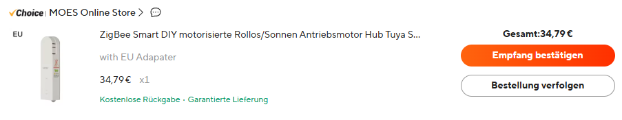

Außerdem habe ich noch einen Zigbee Rollo-Antrieb bekommen.
War in der Herbstaktion zu einem guten Preis erhÀtlich.
Den habe ich allerdings noch nicht getestet.

Bei Schorsch im Bild ist ja ĂŒberhaupt kein Taster zu sehen, nur Werte fĂŒr Batterie, Temperatur und Spannung. Schon merkwĂŒrdig, der Taster mĂŒsste ja eigentlich als EntitĂ€t aufgefĂŒhrt werden.

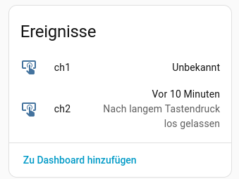

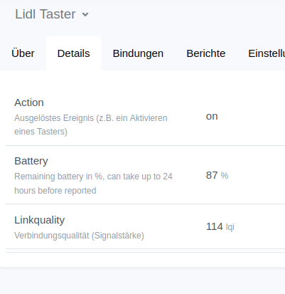

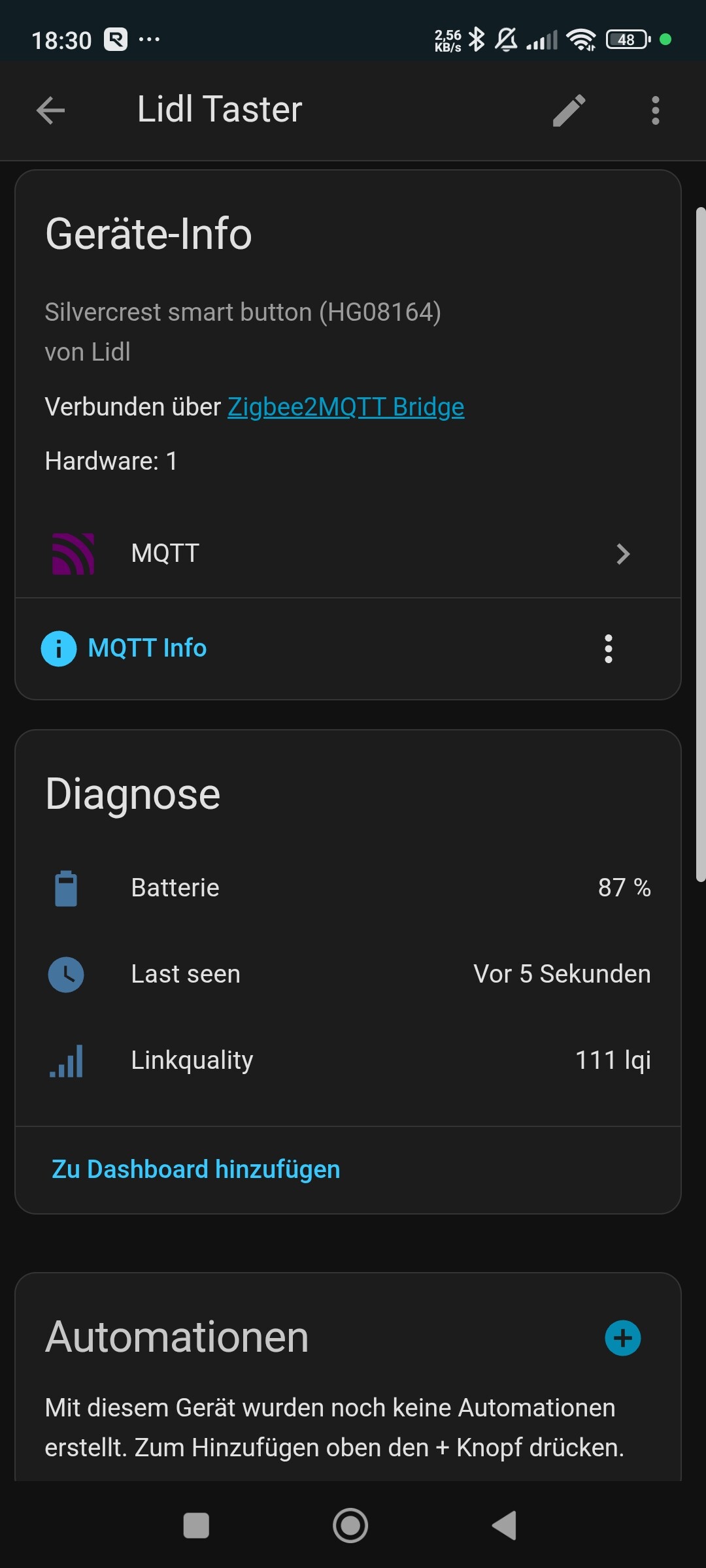

Eben doch! Ich kann Dir versichern das mein Lidl Zigbee Taster als ein Schalter eingebunden war. Einfacher Klick ‚aus‘ Doppelklick ‚ein‘. Ganz normal als EntitĂ€t, so wie man es eigentlich unkompliziert braucht. Ich hatte damit meinen Shelly an der AV Stromversorgung verknĂŒpft, deswegen bin ich mir sicher. Dieser Schalter kommt nicht mehr vor, ich habe nur noch Batterie, Lastseen und Linkquality.
Mein Homatic IP Taster sieht aus wie immer, aber auch die Action kann man bei bedarf direkt benutzen. Das war nÀmlich mein Ersatzschalter, wenn der etwas unzuverlÀssige Lidl-Taster mal wieder nicht funktioniert hat.
Hier steht also eine nachtrĂ€gliche FunktionseinschrĂ€nkung im Raum und kein ‚das ist eben so‘.
Edit: Zigbee2mqtt kennt den Schalter ‚ein‘ ‚aus‘ ĂŒbrigens auch, wird nur nicht an HA weitergegeben. OT: Wie geil einfach ist es bitte mit Linux Screenshots zu machen!

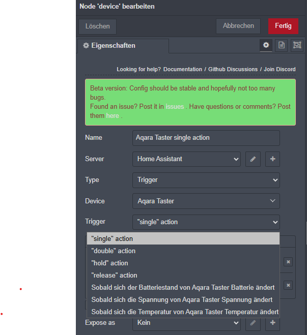

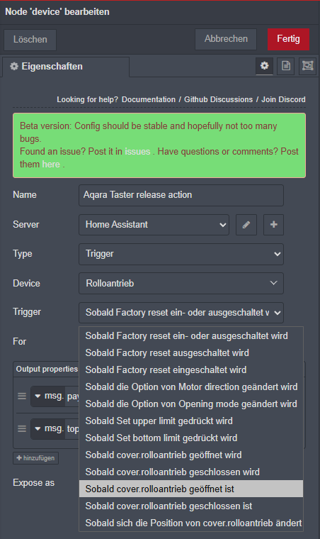

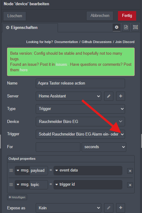

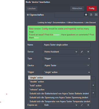

Genau das macht jetzt bei mir der ‚device-node‘ in Node-RED.
Ich trage nur den GerĂ€tenamen ein und sofort werden mir die ‚actions‘ im Drop-Down-Feld angeboten.
Das finde ich sehr komfortabel.

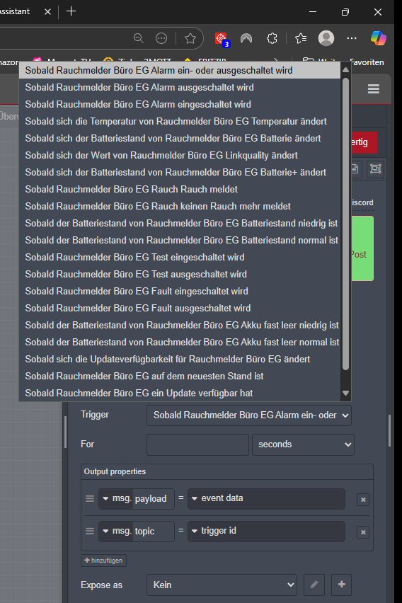

1.Beispiel Rauchmelder:

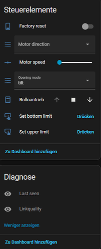

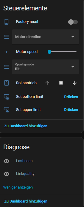

2. Beispiel - mein neuer Rollo-Antrieb
Die dort angebotenen Möglichkeiten finde ich in der HA-GerÀteansicht nicht direkt.
Mit dem Switch-Manager oder den MQTT topics ist das bestimmt auch ganz gut zu machen, aber ich arbeite lieber mit Node-RED und da ist der ‚device-node‘ fĂŒr mich eine echte Bereicherung. :blush:

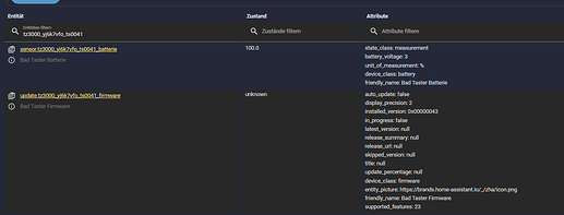

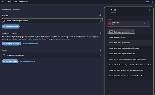

Das verwirrt mich gerade wieder ein wenig. Ich bin auch der Meinung, dass ich unter ZHA den Taster als EntitĂ€t bedienen konnte. Jetzt habe ich dort aber keine EntitĂ€t mehr hinterlegt. Vielleicht irre ich mich auch, aber habe das so im Kopf. Ich habe auch eine Automatisierung am laufen, wo ich die EntitĂ€t vom Taster anspreche und mein Badlicht einschalten kann. Dort habe ich in der Auswahl die Aktionen fĂŒr ein-, aus- und umschalten. Schon merkwĂŒrdig.
Wenn ich mir unter ZustĂ€nde den Taster anschaue, sehe ich kein Attribute oder EntitĂ€ten fĂŒr ein-, aus- und umschalten.
Bei homematic sehe ich meine Taster auch ganz normal, so wie im Bild von DirtyBird.

Ich will nicht besserwissern, aber er ist ja nicht als SchalterentitÀt eingebunden, sondern (laut deinem Screenshot) als Event entity. Ein Schalter/ Switch kann man an/ aus schalten.
Das tut der Sache keinen großen Unterschied, ich wollte es trotzdem noch klarstellen :sweat_smile:

Ich will auch nicht besserwissern, aber ich habe auch nicht behauptet das der HomaticIP Taster als Schalter eingebunden ist, ich habe geschrieben das er aussieht wie immer. Alles andere hast du hineininterpretiert. Meine Schalter-Aussage bezieht sich auf den Zigbee Taster, um den es hier ja primÀr geht.
1 „GefĂ€llt mir“
Das habe ich auch nicht behauptet :joy: Ich meine ja auch den Zigbee-Taster, von dem der Screenshot stammt, richtig?
Das war wirklich nur eine Anmerkung nebenbei - sollte nichts gemeines o.Ä. sein?
1 „GefĂ€llt mir“
Ne der Screenshot ist vom homematic Taster, sieht bei mir auch so aus. Beim Zigbee Taster ist da keine EntitĂ€t mehr fĂŒr den Taster vorhanden bzw. hinterlegt. Das hatte uns gewundert, denn wir denken da war mal ein Taster, weiß es aber halt auch nicht mehr genau.
2 „GefĂ€llt mir“
Achso! Danke fĂŒr die ErklĂ€rung! Das war so nicht ersichtlich, wo der Screenshot herkam :slight_smile:

Nee, der zweite Screenshot kommt von der HomaticIP Integration. Mit einem Status kann man ja arbeiten, aber Zigbee2mqtt bitte nicht einmal das.
2 „GefĂ€llt mir“
Ja, danke fĂŒr die Klarstellung. @jayjojayson hatte das ja auch bereits erwĂ€hnt. Sorry, da hatte ich mich vertan.
Aber wo ist dann eigentlich das ursprĂŒngliche Problem? Da gibts doch ne schöne Event-Entity? :slight_smile:
