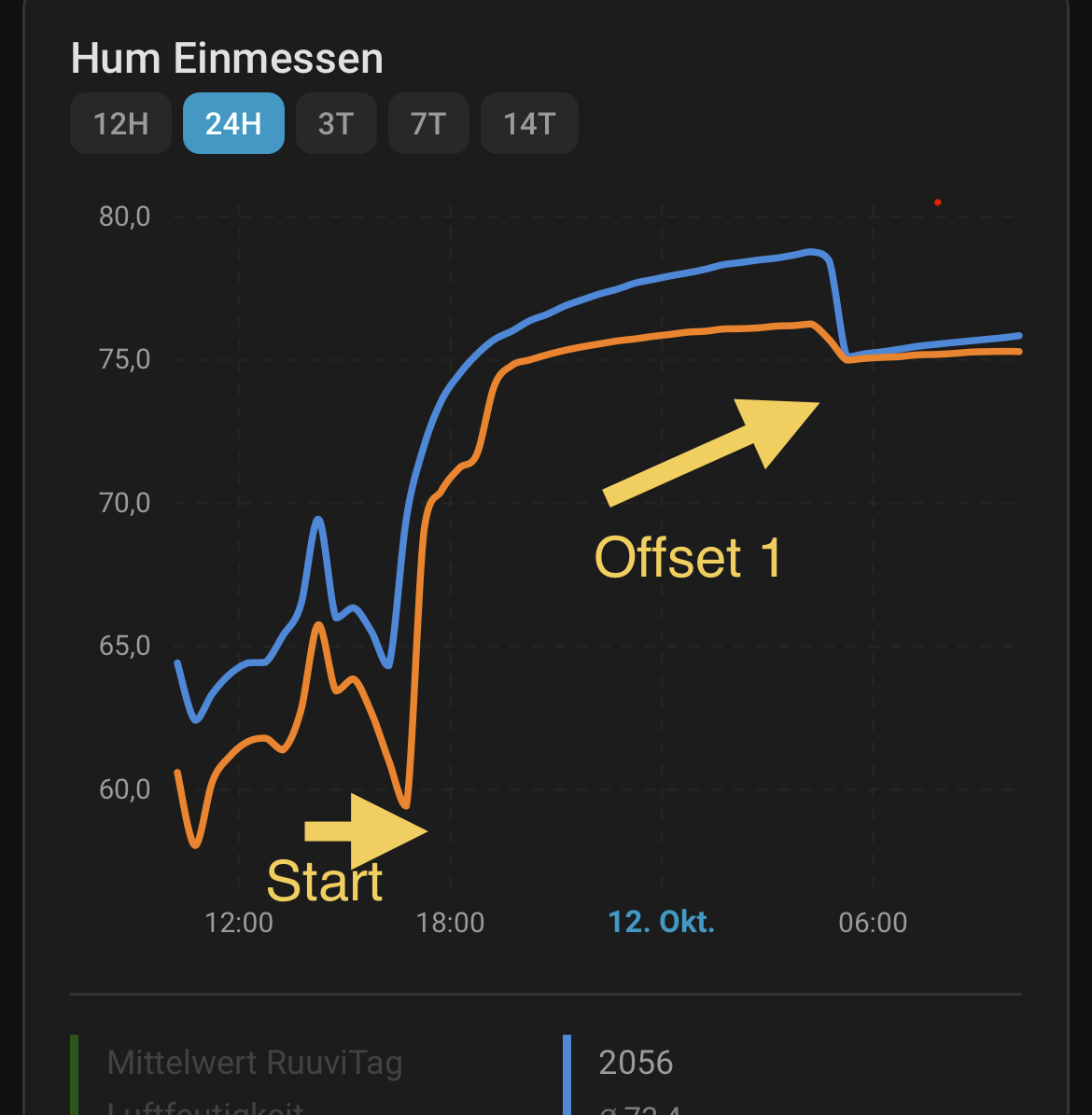

Ich habe zwei Hygrometer regeneriert im Backofen bei 50 Grad für 2std, weil bei einem mir nach 2Jahren die Luftfeuchtigkeit zu hoch vor kam
Jetzt liegen sie noch in einem Luftdichten Glasbehälter mit Salz um die Luftfeuchtigkeit zu ermitteln => dann Offset setzen

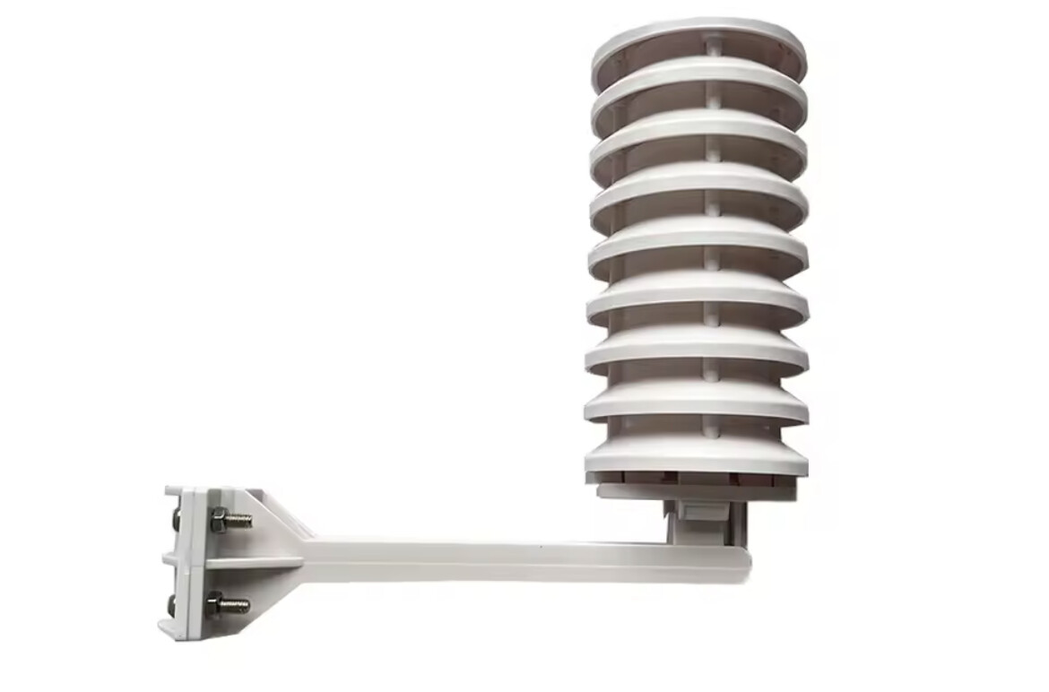

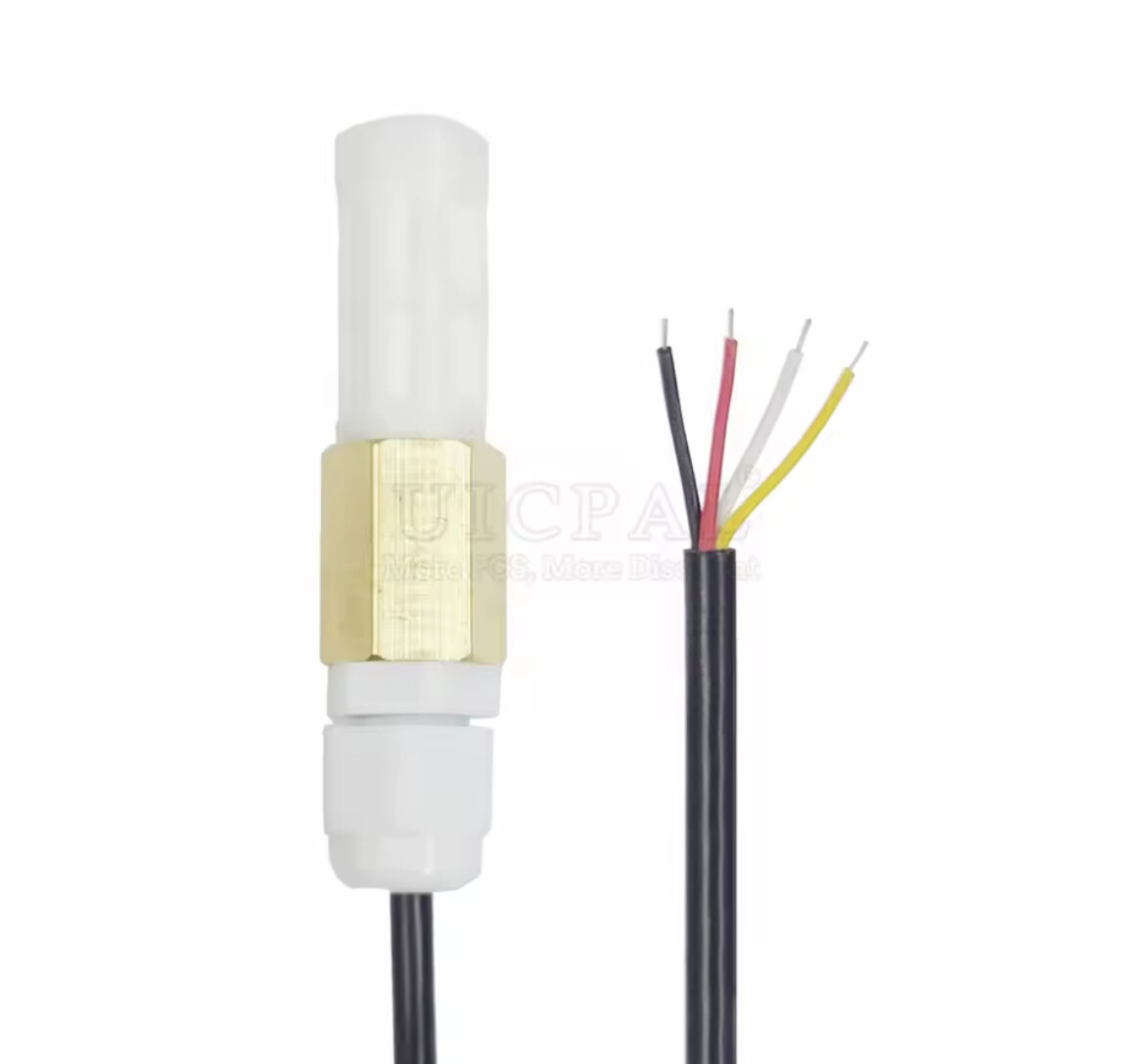

Und mein Outdoor SHT40
hat zusätzlich noch ein Shield bekommen

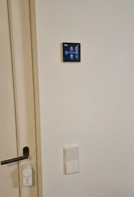

Gestern Abend wurde noch das erste 4 Zoll Guition im Flur installiert. Das zweite folgt heute bei meiner Mutter und dann habe ich noch eins fürs Wohnzimmer und eins zum herumspielen.
So schaut das jetzt aus:

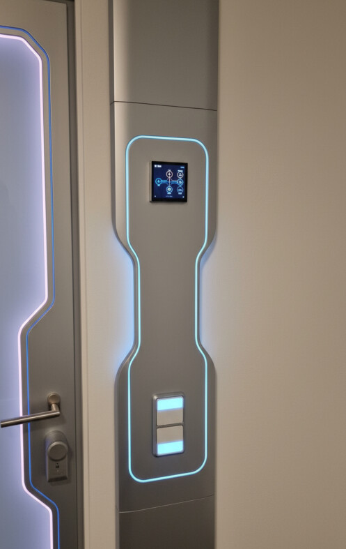

und so schaut das in meinen Gedanken aus. :rofl:
Wie hast du das mit dem Strom gelöst?
Ich habe dahinter eine tiefe Unterputzdose. An der Stelle hing mal vor Jahren meine Videotürklingel, daher habe ich dort einen Stromanschluss ohne groß basteln zu müssen. Im Verteilerkasten ist ein 12v Netzteil verbaut, was dann zur Unterputzdose führt. In der Dose selber habe ich noch einen Stepdown-Wandler auf 5v (mit Potieinstellung). Ich Trottel hätte mal ein Foto machen sollen.

Zu Kopter Zeiten habe ich mal mit EL Wire und Folien experimentiert. Das könnte ein Anwendungszweck sein. :smiley:
Ich bin schon am planen, wie ich das bei mir umsetzen könnte. Werde mal mit einem Tischler sprechen, ob er mir passende Bretter mit Oberfräse bearbeiten und auch gleich die NUT für EL Wire oder heutige durchgängige Lichtbänder mit einfräsen kann. Dann wird das in Alufarbe lackiert. Habe mir das schon als Projekt für meine Winterphase aufgeschrieben. :slight_smile: Mal schauen was daraus wird.
EL Wires könnte ich vielleicht sogar noch in der Bastelkiste aus Modellbauzeiten haben.
So ein Projekt ist ein absoluter Eyecatcher. Bisher habe ich noch keine Lichtbänder gesehen, die einem genauen Blick Stand halten. Irgendwann sieht man die Micro LED immer. Das Womo, das wir im Sommer gemietet hatten, hatte solche eingefrästen Lichtbänder. Aus 2m nice, aber dicher war die ungleichmäßige Beleuchtung erkennbar. Bei so einem futuristischen Design wäre es ärgerlich.

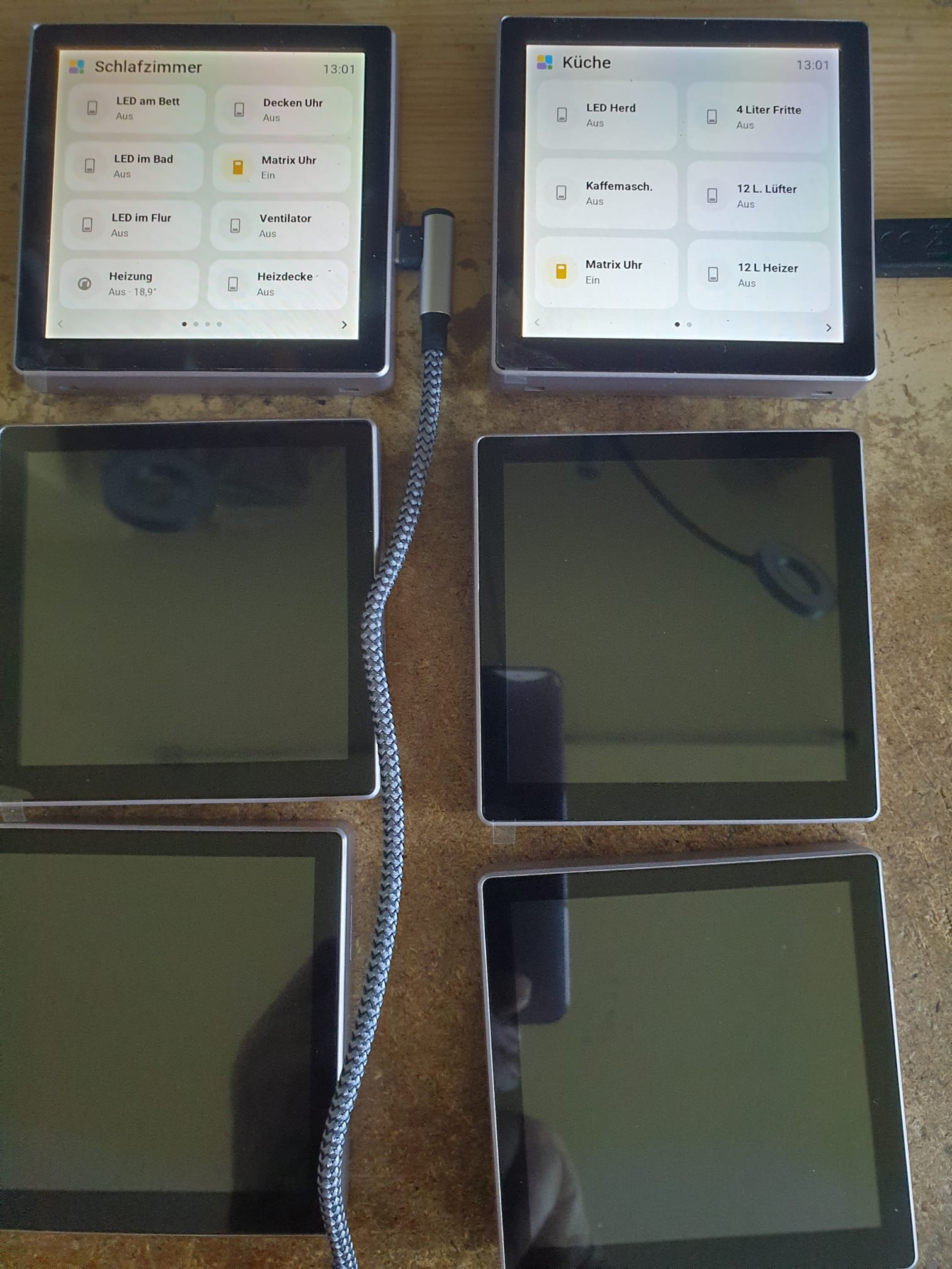

Ja ist denn schon Weihnachten… :santa_claus:
Die restlichen 4 sind gerade angekommen.
Weiter geht es: 1x Wohnzimmer, 1x Computertisch, 1x Reserve,
1x für meinen Schulfreund zum 70sten.
Bis der auf sowas Aufmerksam wird kostet das Display 50€… :joy:
