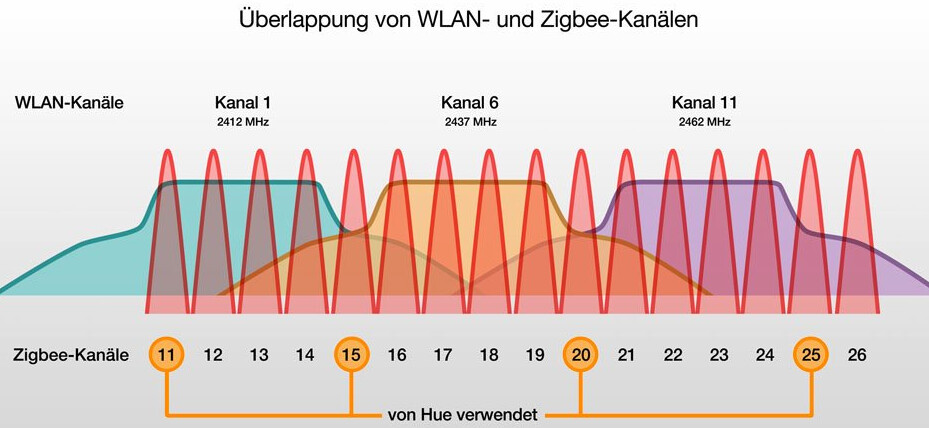

I. Analyse des aktuellen Zigbee-Netzwerks (zurzeit 86 GerÀte)
Zurzeit betreibe ich ein fragmentiertes, heterogenes Zigbee-Mesh auf Basis von zwei getrennten Zigbee2MQTT (Z2M)-Instanzen in meinem Drei-Wohneinheiten-Haus.
Festgestellte Ineffizienzen und Herausforderungen:
Fragmentierung & Reichweite: Das Mesh ist gespalten, starke Router können das jeweils andere Netz nicht verstÀrken.
Kanalkonflikte: Die Nutzung von zwei Zigbee-KanÀlen (11 und 15) erschwert die effiziente Frequenzentkopplung vom WLAN.
Administrativer Aufwand: Es mĂŒssen zwei Z2M-Instanzen und getrennte GerĂ€te-/Kartenansichten gepflegt werden.
II. Optimierungsplan (Ziel: Single-Mesh mit maximaler Abdeckung)
Ziel ist die Schaffung eines einheitlichen, hochredundanten und stabilen Zigbee-Netzwerks mit maximaler Reichweite und minimaler StöranfÀlligkeit durch eine strategische Verteilung von Hochleistungskomponenten in jedem Geschoss.
A. Neue GerÀtearchitektur (1 Koordinator + 5 dedizierte Router-Einheiten):
Die gesamte Hardware wird in einem einzigen, groĂen Netzwerk eingesetzt. Jedes der drei Hauptgeschosse (OG, EG, Keller) wird mit einem SLZB-06 (als Router konfiguriert) und einem Sonoff-Stick-Repeater als dedizierte FunkbrĂŒcke ausgestattet.
Als Zigbee-Kanal wird 25 gewĂ€hlt, mit der Hoffnung, dass alle EndgerĂ€te diesen unterstĂŒtzen.

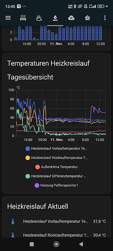

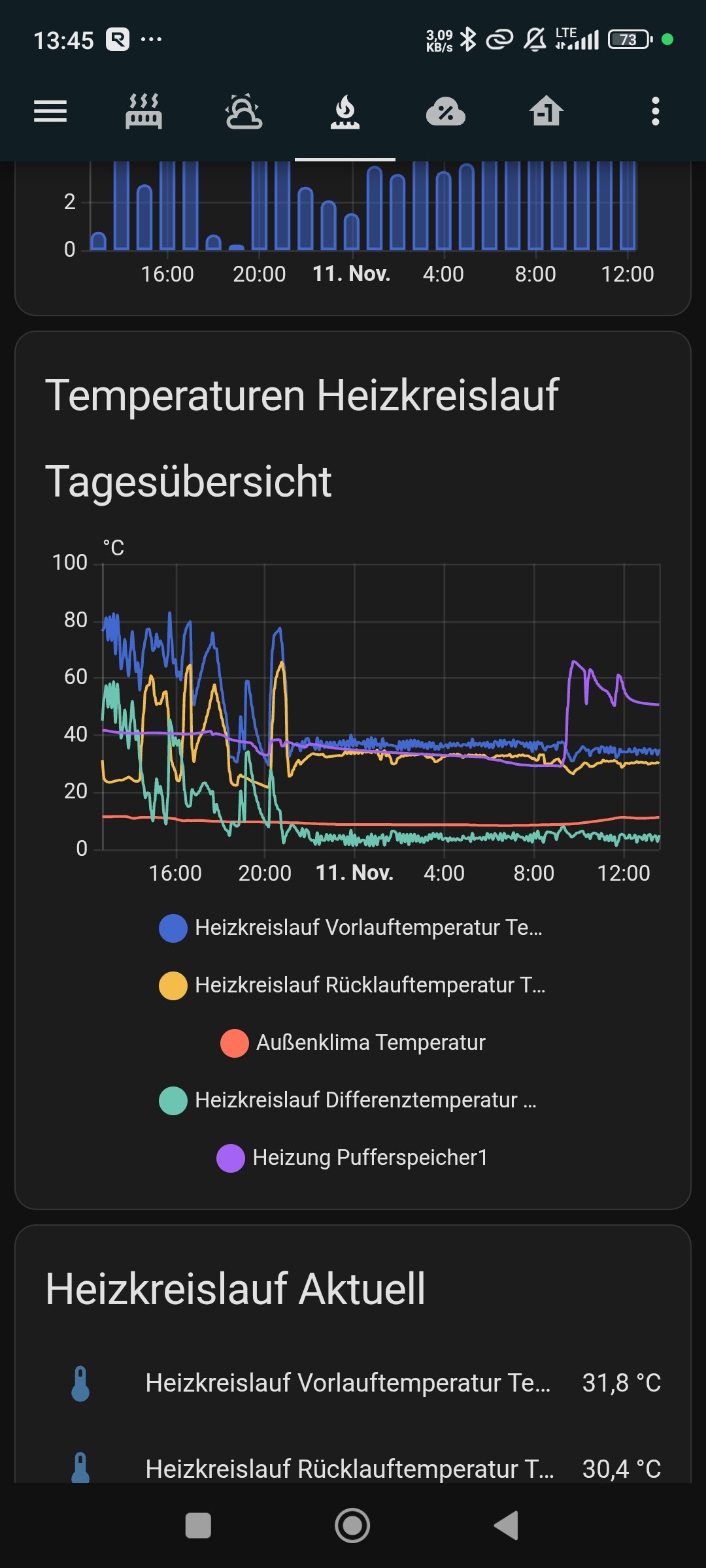

Gestern auf der Arbeit habe ich mir mein Heizungsdashboard angesehen. Wie man erkennen kann gibt es extreme Schwankungen in der Vorlauftemperatur, die weit auĂerhalb des eigentlichen Soll liegen. Also Zuhause angerufen und meine Frau gebeten in den Keller zu gehen und nach der Zahl auf dem Display der Heizung zu schauen. 95°C waren eindeutig zu viel. Aber eine Fehlermeldung seitens meiner betagten Heizung gab es nicht. Aber in HA konnte ich ja ablesen das die Vorlauftemperatur viel zu hoch und die Temperatur des Warmwasserspeichers unter dem Soll liegt.
Die Schlussfolgerung das es sich um eine Störung des Dreiwegeventil handelt, hat sich heute Morgen als richtig herausgestellt. Zumal ich am Abend schon die Warmwasserbereitung ausgeschaltet hatte und danach normal geheizt wurde. Also Ventilantrieb ausbauen, klopfen, drĂŒcken und lieb gucken, und lĂ€uft wieder.
Auf einem Meter muss ich die DĂ€mmung der Heizungsrohre erneuern, die sind geschmolzen, aber nach jetzigen Stand, bleibt es bei diesem geringen Schaden.

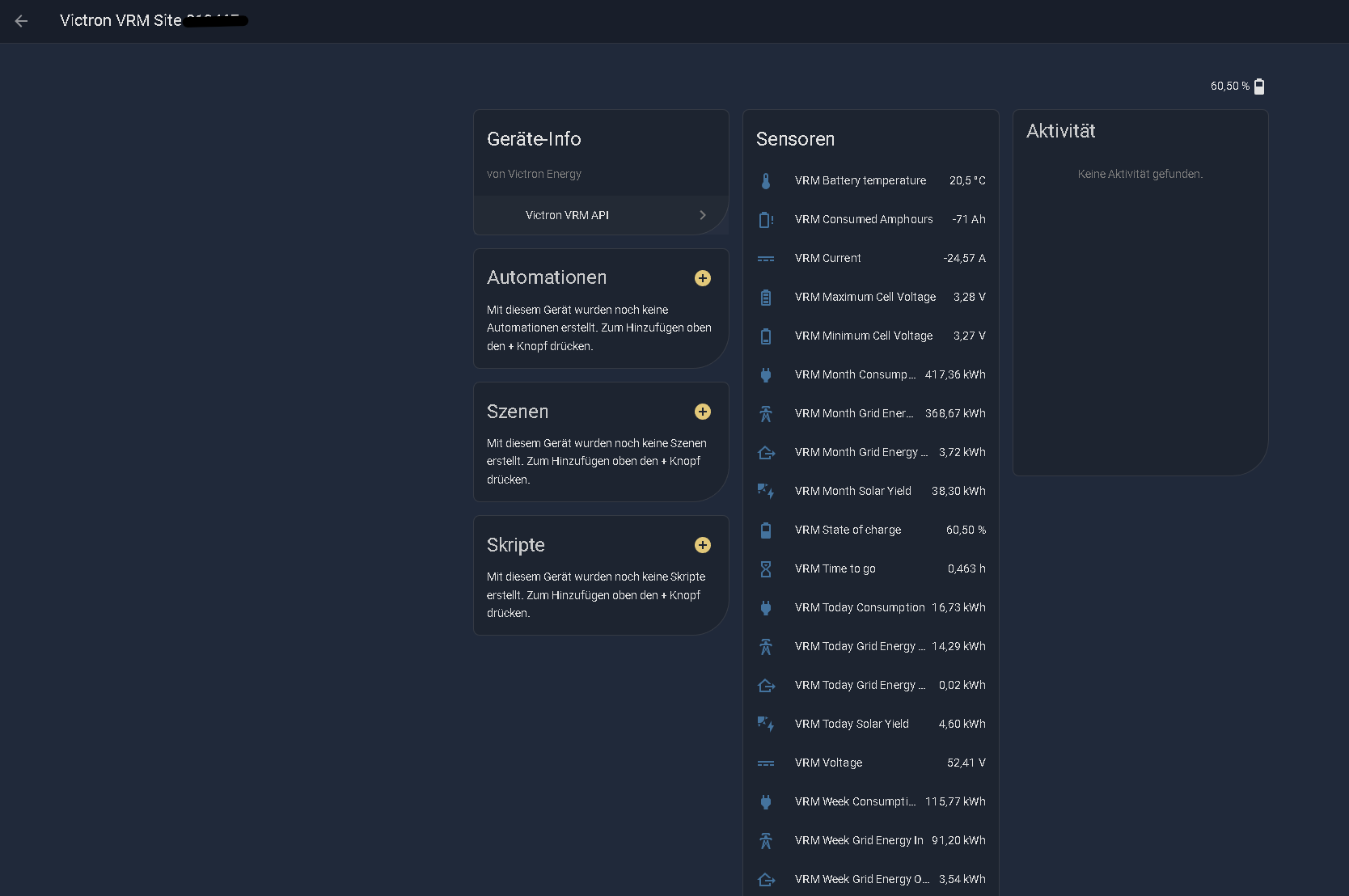

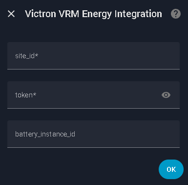

Hi, ich habe nicht viel zu berichten diese Woche. Aktuell sitze ich an meiner ersten Integration fĂŒr HA. Denke, das könnte fĂŒr den einen oder anderen spannend sein, fĂŒr mich auf jeden Fall. Vielleicht sieht das Team von HA auch meine Integration und hat eine Anregung wie man das Victron Remote Monitoring verbessern könnte. Leider reicht mein Wissen nicht aus, die Ănderungen direkt im HA_Core vorzunehmen und als Verbesserungsvorschlag einzureichen. Also habe ich versucht meine erste Integration zu schreiben und ich bekomme aktuell auch schon korrekte Daten in HA geliefert. Jetzt kommt der Feinschliff fĂŒr die erste offene Version.
