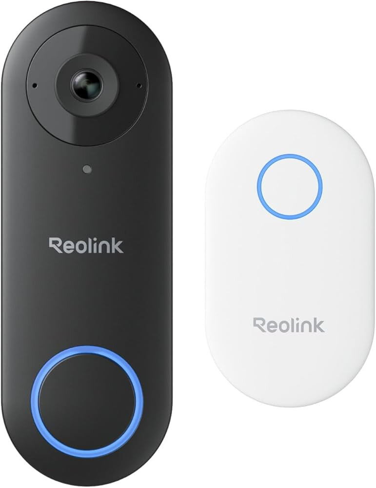

Technikeinkäufe für das neue Haus gehen weiter: habe mir eine Reolink Doorbell PoE mit zwei Chimes und einiges an Netzwerk-Kleinkram bestellt, um das erste neue Netzwerkkabel auf dem Grundstück zu verlegen - Verlegekabel habe ich schon, aber Keystones, Aufputzdosen, kurze Patchkabel und so was fehlte noch.
Am Wochenende werde ich das aufbauen. Alte Klingel vorne am Tor kommt raus, Kabel wird in vorhandene Kanäle gelegt und ins Haus geführt, an beiden Enden mit Keystones terminiert. Draußen in einer Elektronikbox, wie die aktuelle Klingel auch schon, und dann mit kurzem Patch durch das Loch in der Torsäule wird die Reolink Klingel angeschlossen. Und drin kommt eine Aufputzdose an die Wand im Wintergarten, daneben ein PoE Switch, und dann ein Kabel schön unter langen Fensterbänken versteckt zur Fritzbox. Später kommt noch eine weitere Kamera an dieselbe Seite vom Haus, über denselben PoE Switch angeschlossen.
Am Dienstag wird dann DSL aktiviert, und das Ganze sollte direkt in Betrieb gehen.

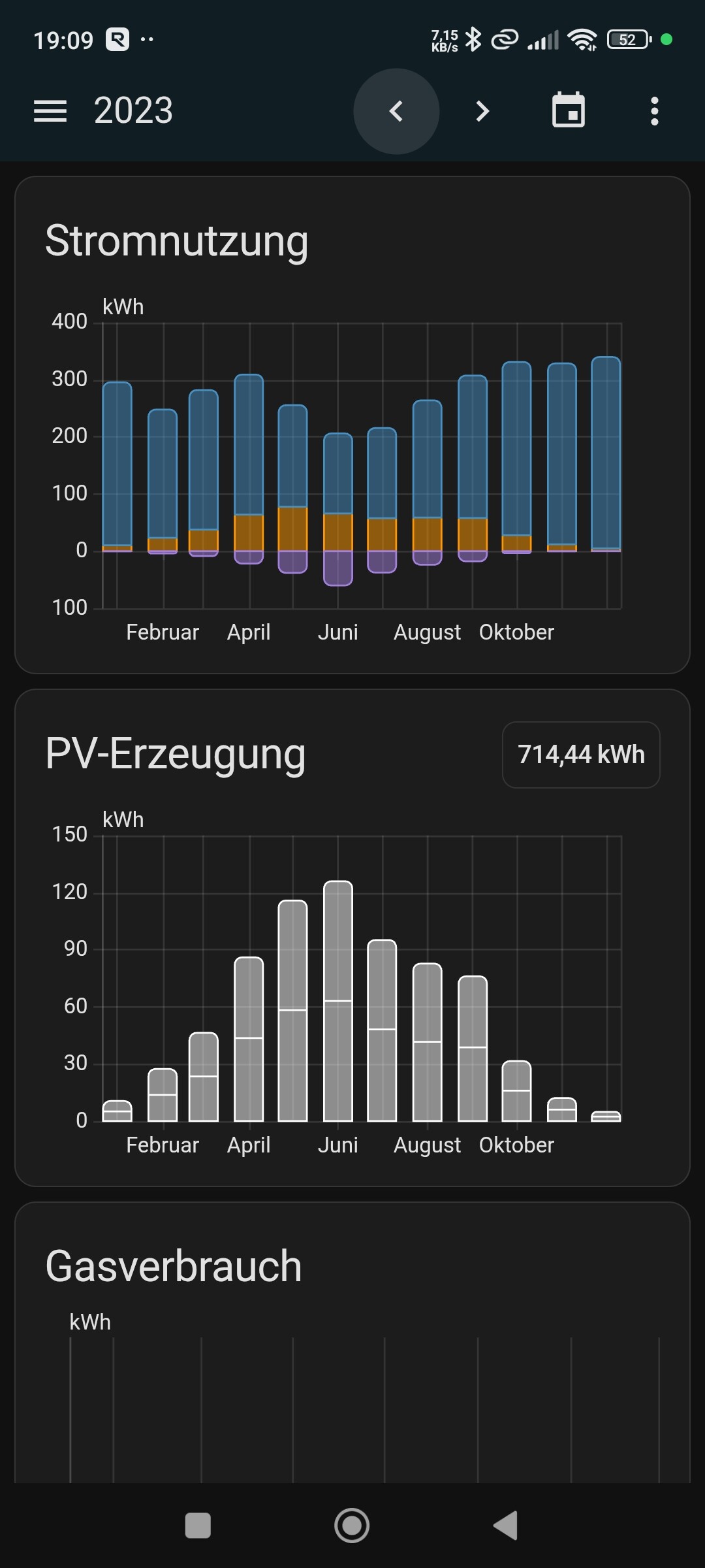

Heute habe ich zwei Kleinigkeiten erledigt. Zuerst habe ich „Statistiken ohne Zustand“ gelöscht. Da ist über die Jahre einiges zusammen gekommen und es wurde Zeit. 2023 habe ich mein Balkonkraftwerk gewechselt. Alle paar Monate hat HA einen Rappel bekommen und den Entitäten Phantasiewerte zugeordnet. Kann man zwar löschen, nervt aber trotzdem. Zu meinem Erstaunen sind die Daten im Dashboard aber noch vorhanden. Sie sind jetzt allerdings grau statt farbig.

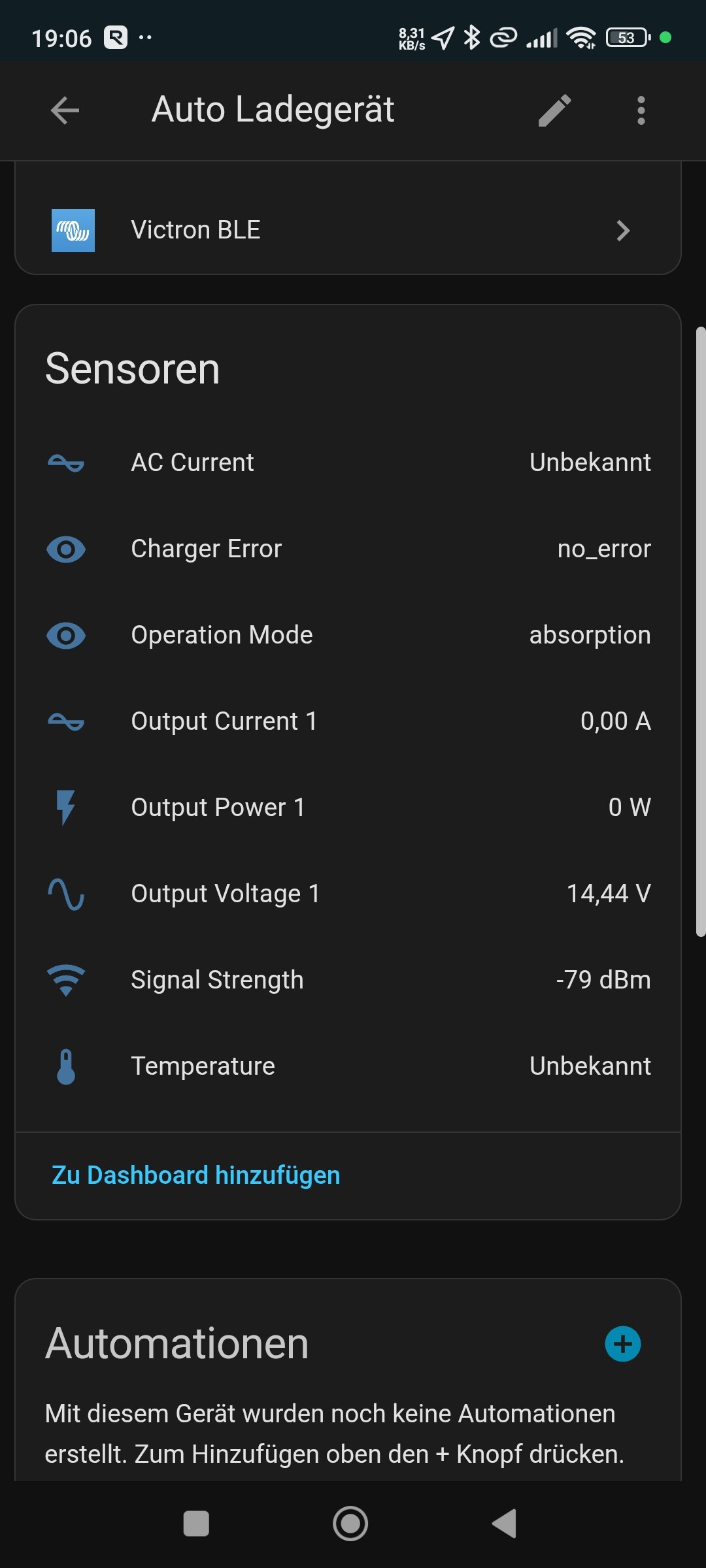

Außerdem habe ich mir ein KFZ Ladegerät von Victron gekauft. Mein altes Ctek zieht mit 5A Ladestrom nichts vom Teller. Grundsätzlich war ich aber zufrieden. Jetzt ist es ein Blue Smart Charger mit 15A geworden. Es liefert in HA nur Sensoren , das hätte besser sein können. Zumindest die Möglichkeit das Ladegerät auch als normales Netzteil benutzen zu können, wie man es in der App einstellen kann, wäre praktisch gewesen. Ob und wie ich die Sensoren Mal benutzen werde, steht in den Sternen. Aber der Preisunterschied gegenüber einem größeren Ctek ist quasi nicht vorhanden.

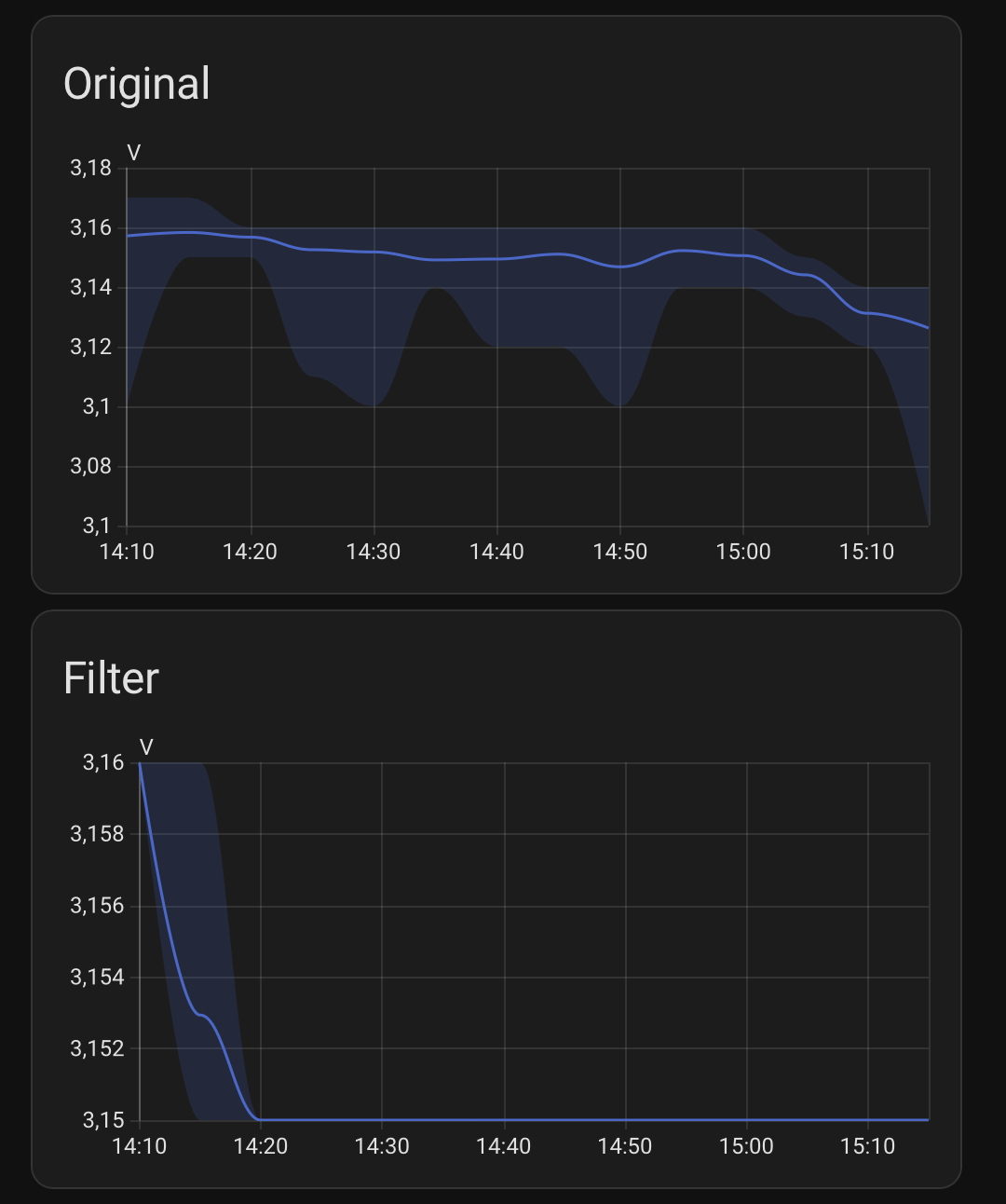

Ich habe auf die Schnelle einen Filter-Sensor für einen meiner Hygrometer Batterien Sensor gebastelt. Hintergrund: diese Sensoren werden über Battery Note überwacht und melden einen kritischen Alarm wenn der Batterie Stand zu niedrig sind :+1: das ist ja Toll. Aber wenn der Ausgangssensor „zappelt“ bei dem Schwellwert gibs natürlich (fast) im Sekundentakt eine Benachrichtigung :zany_face:
Also einen Filter in der Yaml:
# Batterie Hygrometer
  - platform: filter
    name: "Smart Hygrometer 2bfc Voltage t"
    entity_id: sensor.smart_hygrometer_2bfc_voltage
    filters:
      - filter: outlier
        window_size: 4
        radius: 2.0
      - filter: lowpass
        time_constant: 10
      - filter: time_simple_moving_average
        window_size: "00:05"
        precision: 2
    unique_id: smart_hygrometer_2bfc_voltage_0000000000
Der Filter Sensor wurde erst erstellt, daher passt er erst ab ca. 14:20 Uhr

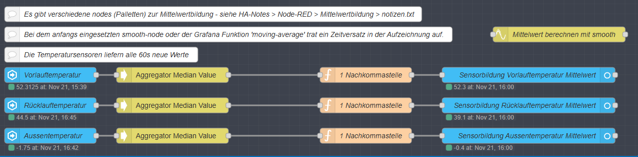

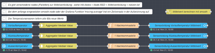

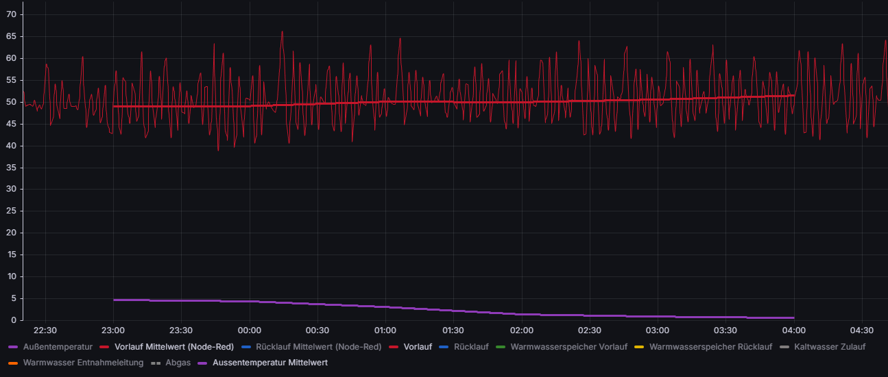

Habe mal etwas Ähnliches in Node-RED gemacht.
Die Vorlauftemperatur der Heizungsanlage ist auch so eine Zappelei.
Da kann man ohne Filter kaum einen Trend erkennen.
Was fĂĽr ein Sensor verwendest du dort?
Kenne solch ein zappeln bei Temp Sensoren eigentlich nicht?
Schau dir mal die Zeitlinie an. Die Heizung taktet, die Messwerte dĂĽrften stimmen, sind so aber natĂĽrlich unĂĽbersichtlich.
@DirtyBird hat die Antwort schon vorweg gegeben.
Ich verwende fĂĽr die Messungen an der Heizungsanlage DS18B20 mit ESP8266.
Die Zappeln tatsächlich nicht, sondern der Messwert ist so, wenn der Brenner zündet und wieder ausgeht.
Im Zeitraffer kann man dann mit dem Graph nicht viel anfangen.
Darum ja der Filter (Aggregator).
