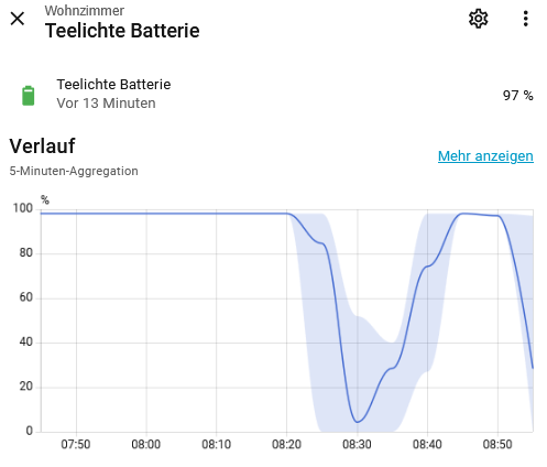

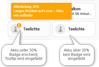

Ihr erinnert Euch vielleicht an meine Teelichte aus [KW 46 / 25] : Was habt ihr diese Woche im Smart Home geplant / umgesetzt? - #31 von Nicknol.
ich habe die HA Umsetzung aufgebohrt, so dass der kleine Akku in den Teelichten als battery simuliert wird, und bei niedrigem Akkustand wird dies als Badge im Dashboard (Mushroom Template Card) angezeigt.
Simulierte Daten:

Woher nimmst du die EntitÀt des Akku-Ladestand der Teelichter?
Bedeutet „simuliert“, dass du die Leuchtdauer einmal gemessen hast und anschließend ĂŒber die Einschaltzeit den Restwert berechnest bzw. schĂ€tzt?
ja, genau.
da ich die Teelichte per HA ĂŒber IR ein-/ausschalte, kann ich die leuchtende Zeit messen. die typische Akkulaufzeit habe ich erstmal der Doku entnommen, und werde sie jetzt auch messen und anpassen.
Daraus lÀsst sich eine vermutete Restlaufzeit ableiten, die ich dann als Batterie (Template Sensor) interpretiere. (Physikalisch sicher nicht korrekt :wink: )
und wenn man erst mal eine Batterie-EntitÀt hat, lÀsst sich ja ja noch weiteres mit machen, z.b. battery_notes, oder schöne Icons

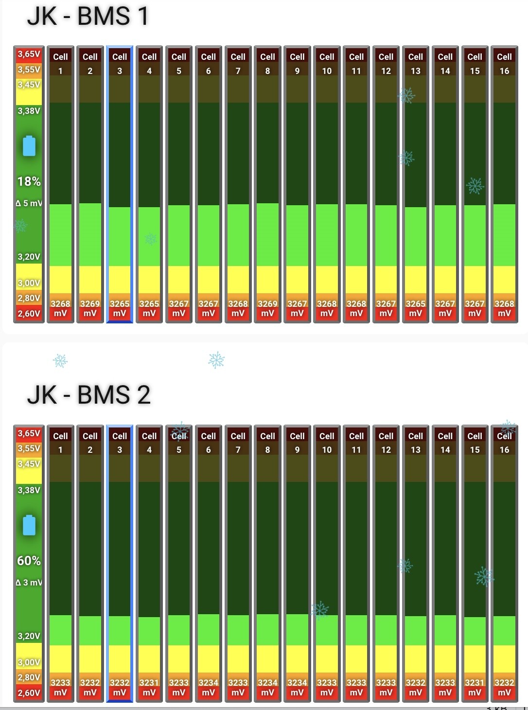

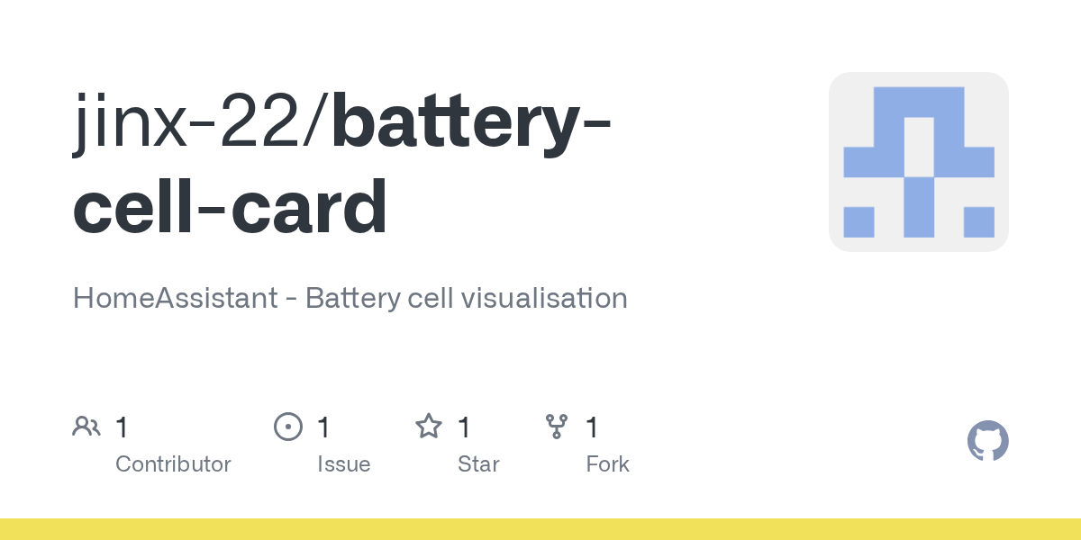

habe
entdeckt und gleich mal versucht das ganze umzusetzen.
Im Original sind leider noch einige Bugs drin, habe das fĂŒr mich erst einmal halbwegs brauchbar angepasst!
Hier meine Umsetzung zur Überwachung der Batterie Zellspannungen

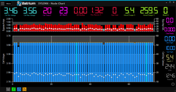

Sieht gut aus das Monitorring der Zellen, hat Ähnlichkeit mit dem vom Batrium!

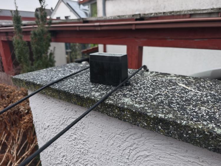

Regensensor doch noch in 2025 gebaut
Mein Dank an @anon7235618 ohne seinen Link, wĂŒrde das Teil nicht laufen :+1:
