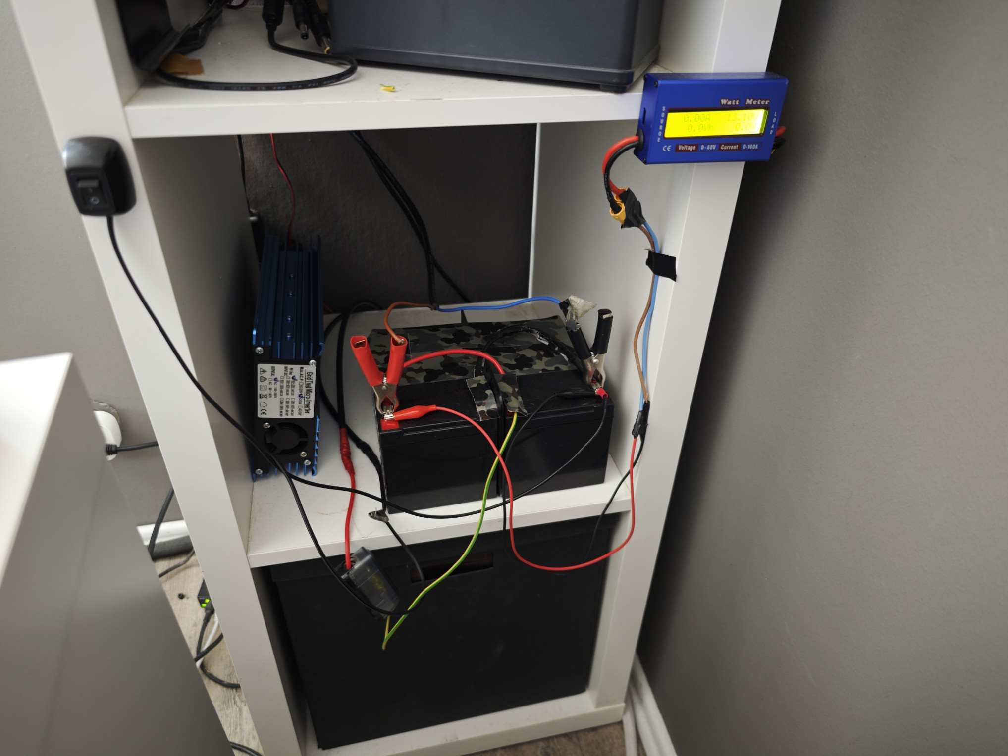

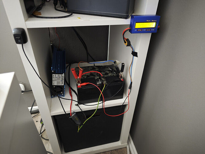

Ich habe meinen „Nachtspeicher“, eine 288Wh starke Powerstation mit einer Akkuerweiterung aus 2 alten USV-Akkus (218Wh), gesteuert per Smarthome, wenn das BKW-Überschuss produziert, dann „Nachtspeicher“ laden, demontiert.
Die Energie wurde dann per „Blauen“ China Inverter ins Hausnetz gebracht, das ist auch mit ein Grund fĂŒr die Demontage, das teil hat in DE keine Zulassung und die Akkus der PWS sowie die „Hilfs-Akkus“ sind auf 50% runter.
Als Ersatz wird ein Marstek Venus A bestellt
Und so sah die Abenteuerliche Bastelei aus
Oben die PWS

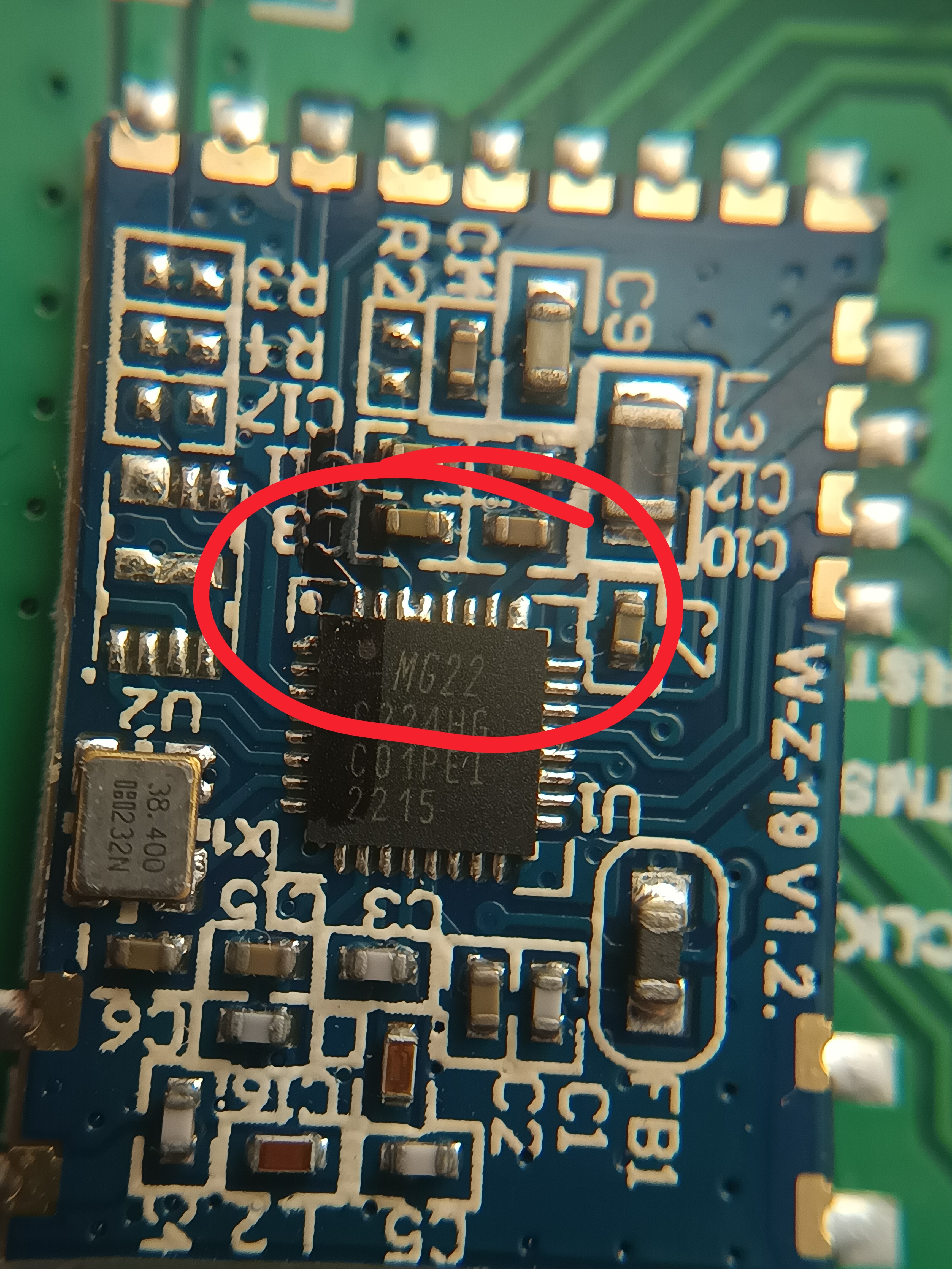

Das zu fixen wird jetzt meine Sonntag nachmittags BeschÀftigung. Garantie gibt es keine mehr, wenn es schief geht, bleibt es halt kaputt. Es handelt sich um die Sender eines Zigbee GerÀts, das nie richtig funktioniert hat. Der Chip an sich hat eine KantenlÀnge von ca. 4mm
Was ist denn dort kaputt? Ich kenne mich damit leider (bisher) wenig aus, aber ich nehme an, das soll auf dem Bild im roten Kreis erkenntlich sein? :smiley:
Ich kenne mich auch nicht aus, aber ich denke die beiden Prozessorbeinchen sollen nicht zusammengelötet sein. Deswegen gibt es jetzt Flussmittel und Heißluft. In der Hoffnung das sich alles zurechtzieht. Vor zehn Jahren habe ich so einen Blödsinn noch hĂ€ufiger gemacht, aber damals waren meinen Augen noch besser.

Ah, spannend. Bei genauem Hinsehen, kann ich es auch erkennen :slight_smile:
Du musst unbedingt berichten, ob du es hinbekommen hast!

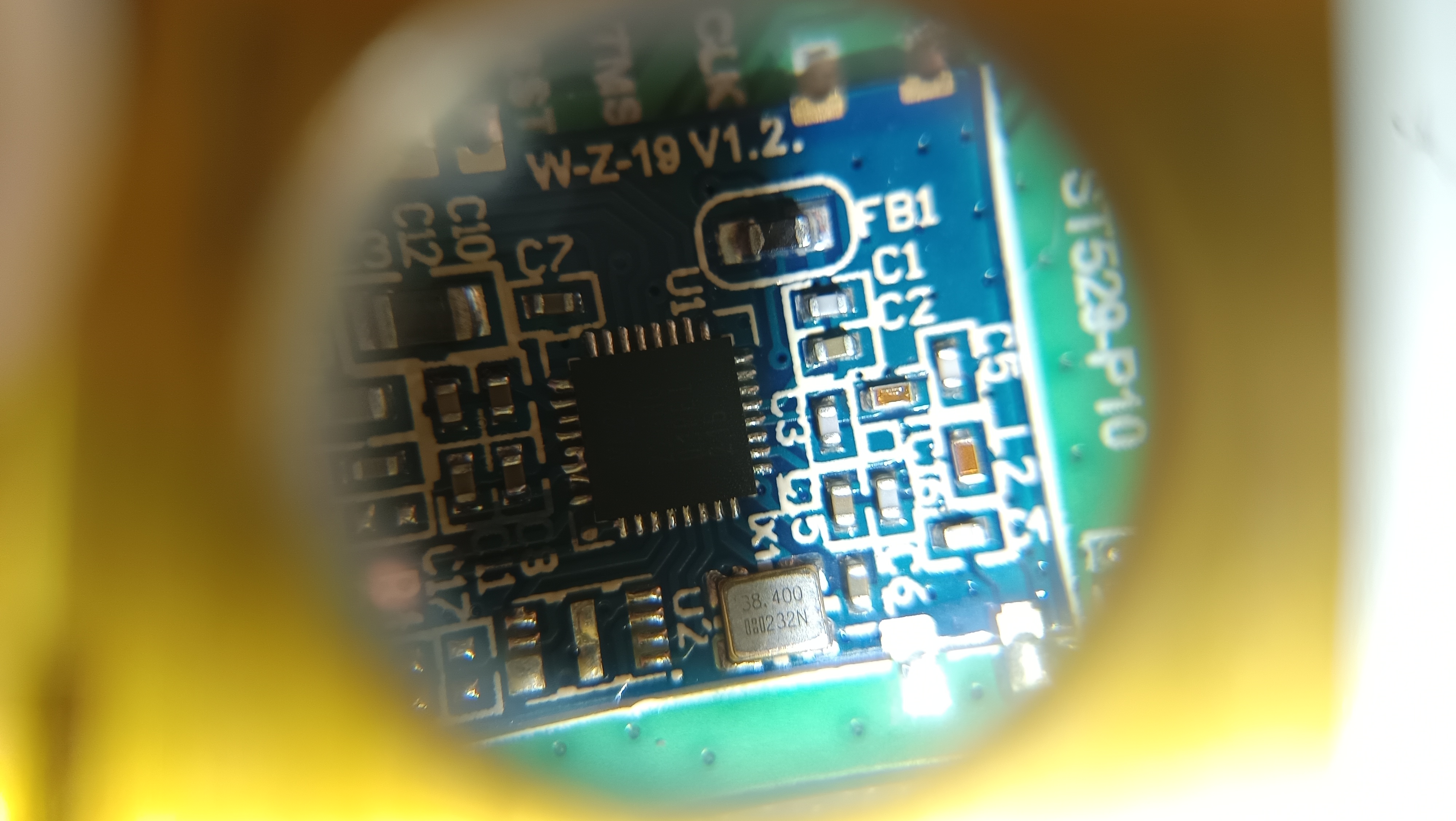

Einmal entlötet und genauer betrachtet. So wie es aussieht gehören die beiden Beine verbunden
 Hab die Seite einmal vom Lötzinn befreit. Allerdings habe ich das mit Heißluft nicht hinbekommen. Damit habe ich bisher USB Buchsen, Mosfets und so ein Zeug gemacht. Also klassisch mit Lötkolben und Entlötlitze gebrutzelt. Bei dem Anblick habe ich gedacht das ich das Ding gehimmelt habe.
Aber nachdem ich es wieder verlötet hatte, funktioniert es genau wie vorher.

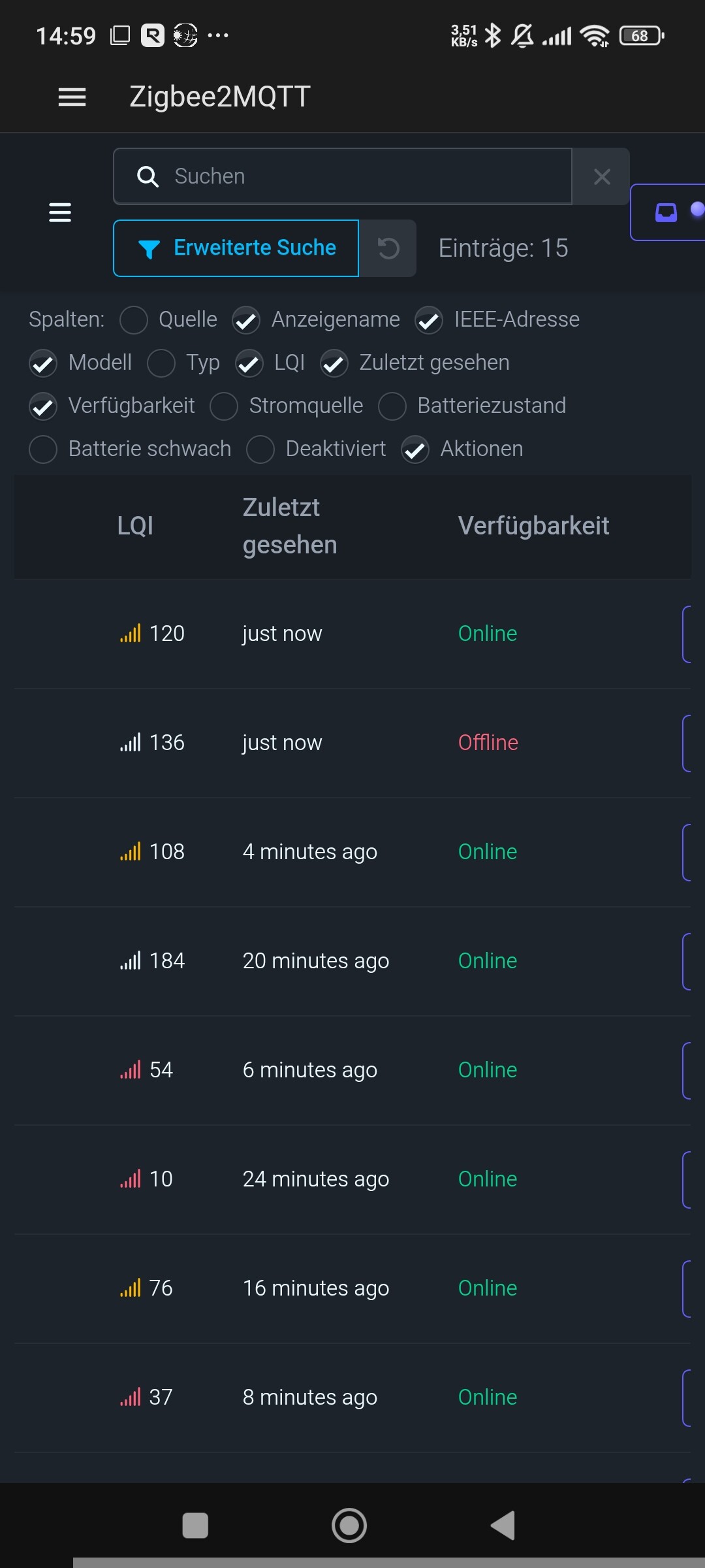

In Zigbee2mqtt wird das GerĂ€t, wie immer, als offline angezeigt, lĂ€sst sich aber trotzdem bedienen und zeigt Aktualisierungen an. Aber fĂŒr einen Rauchmelder ist mir das zu unsicher. Sechs andere der gleichen Sorte laufen ohne Probleme.
