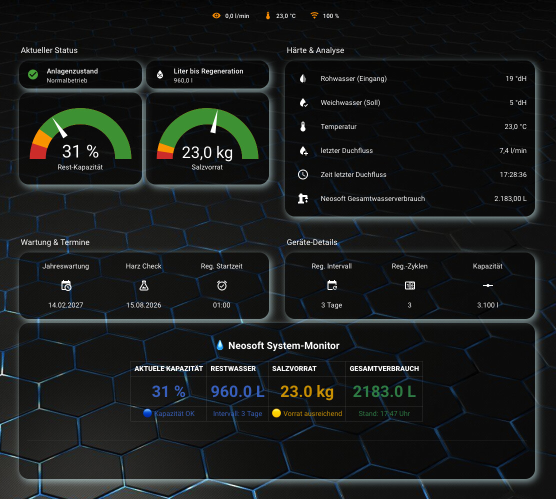

Heute ein paar Stunden investiert um ein Dashboard zu bauen. Der Entwickler der syr_connect Integration ist ja dabei die Neosoft 2500 zu integrieren. Nein Falsch, es ist seit kurzer Zeit Integriert. Tolle und wirklich schnelle Arbeit :+1:t2: Danke dafür!
Falls die Cloud mal ausfällt steht man aber doof da. Darum heute mal geschaut und raus gefunden das man Lokal auf die Json Dateien zugreifen kann per passender Url. Da ich mit den Kryptischen Zeilen nichts anfangen konnte musste die KI her. Die einzelnen Sachen wurden entschlüsselt. Einige Sensoren in einer rest.yaml angelegt. Dazu noch einige Template Sensoren.
Werde jetzt beides parallel laufen lassen falls die Cloud mal nicht möchte😉
Ich denke die Zeit hat sich gelohnt. Der System Monitor ändert die Farben je nach zustand
@Fauli085 du wolltest das Dashboard ja sehen
