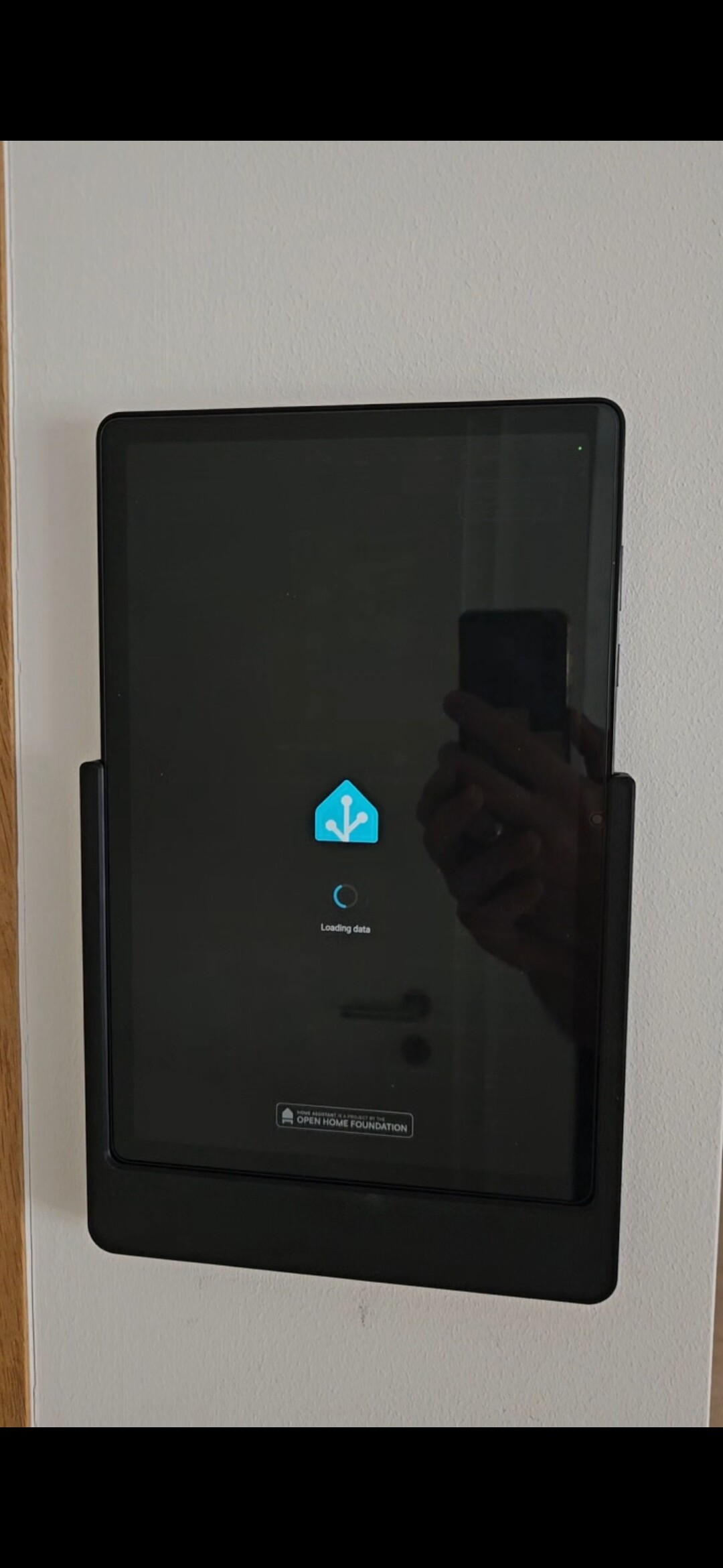

Ich habe das Problem das ich auf meinem Dashboard (Samsung A11+ 8gb ram) Ladezeiten von wenigen Sekunden habe, wenn der Screensaver startet und man kurzzeitig das HA Symbol sieht.
Genutzt wird HA + Fully Kiosk.
Eingestellt habe ich, dass nach 30sec, wenn keine Bewegung erkannt wird, der screensaver startet, was ein separates Dashboard mit eigener URL ist.
Wenn ich das Tablet neugestartet habe, ist die Ladezeit nicht zu erkennen, was mich als erstes auf den Arbeitsspeicher schließen lässt.
Allerdings ist das Tablet clean und nur das installiert was aus Samsung Sicht installiert werden muss, also mehr als genug Arbeitsspeicher vorhanden…
Gibt es Einstellungen die ich mal überprüfen/ändern sollte oder ist die Herangehensweise mit dem separaten Dashboard für den Screensaver nicht optimal?
Vielleicht kann jemand helfen.

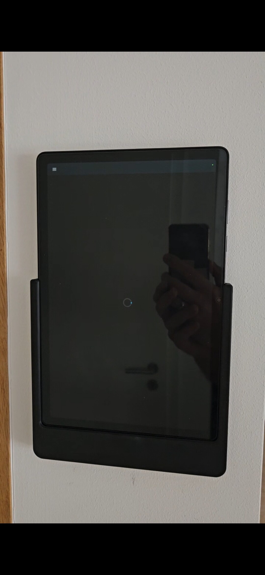

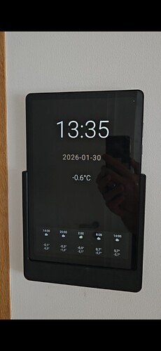

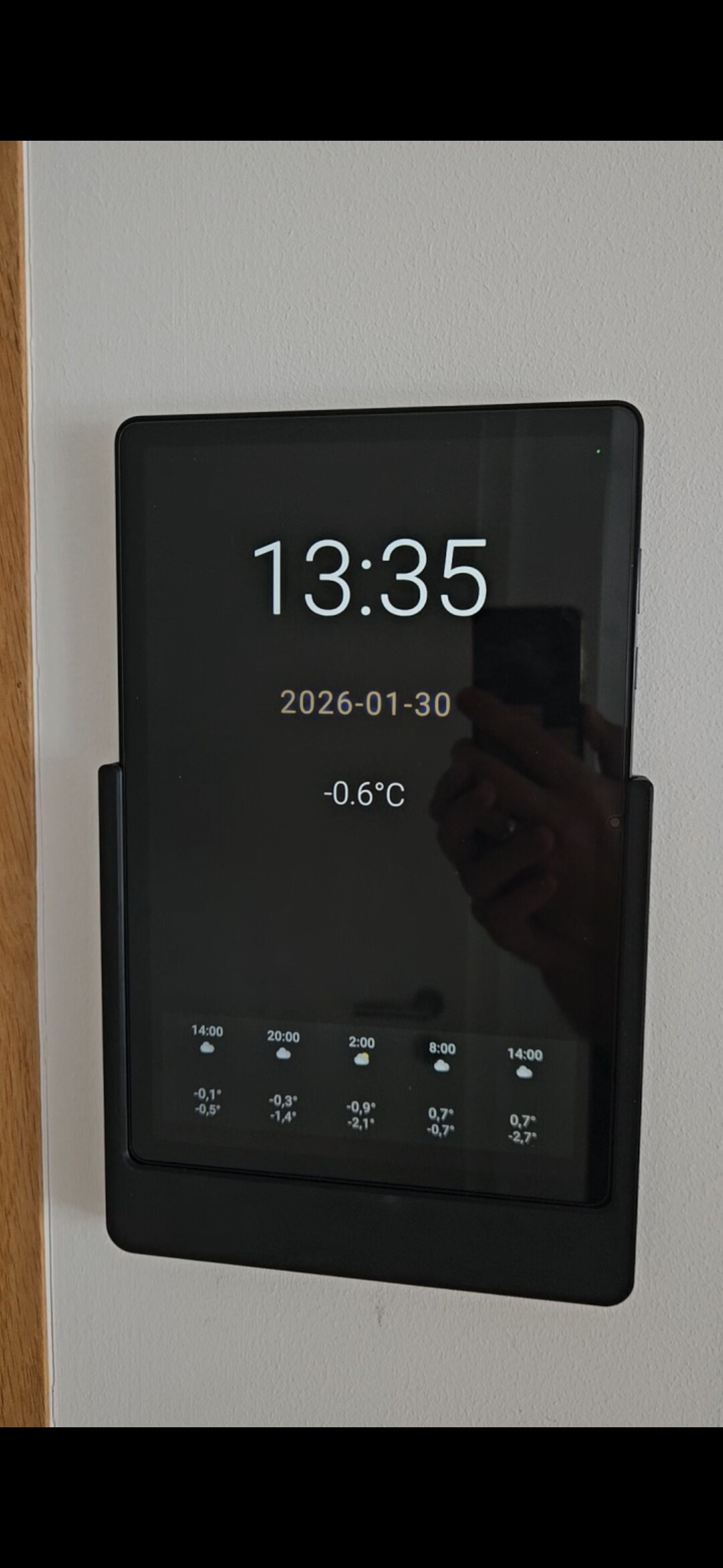

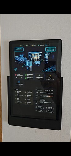

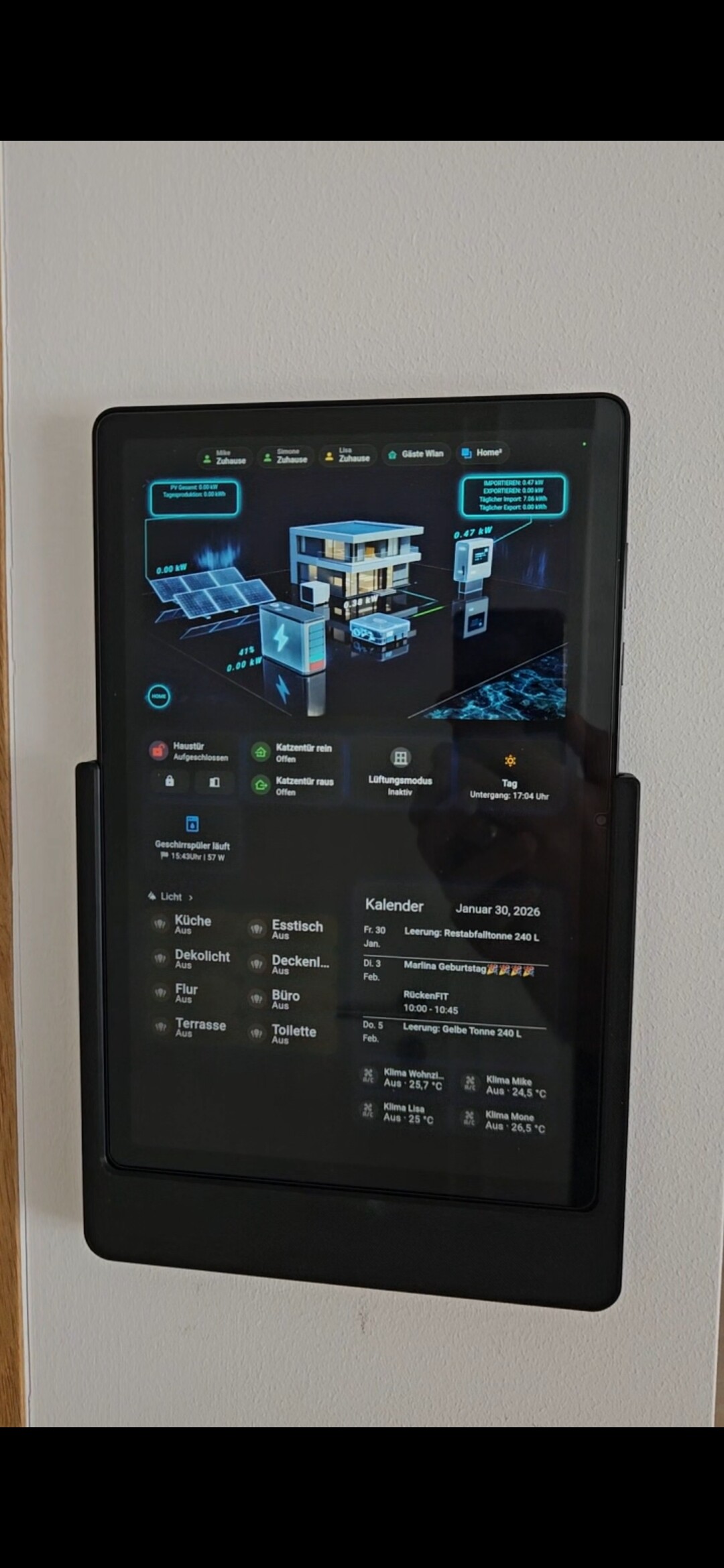

Anbei mal ein paar Foto’s über ca. 3sec Laufzeit.

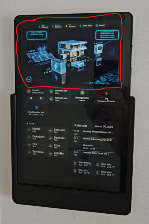

Hi, wie sehen die Ladezeiten aus, wenn du diese Card oben im Dashboard entfernst?
Die Ladezeit hängt von vielen Dinge ab, aber gerade beim Dashboard können custom-cards oder anderer Inhalt (iframe usw.) die Ladezeit verringern. Daher wäre mein erster Test die markierte Card zu entfernen und zu schauen wie die Ladezeit sich dann verhält. Zweiter Test wäre der Screensaver, diesen einfach mal ausmachen und kontrollieren. Durch den Screensaver wird ein neuer webview erstellt. Beim Zurückwechseln zu HA wird dann wieder ein neuer webview aufgebaut und der Screensaver geschlossen, daher braucht das halt auch seine Zeit.
Ansonsten ist das bei Android mit einer kurzen Aufwachzeit normal. Beispiel, das Display geht aus, Tablet geht in idle, webview wird ausgeschaltet. Wenn du jetzt nach drei, vier Minuten wieder das Tablet einschaltest, muss der webview erst wieder gestartet werden.
Was mir auch gerade noch einfällt, Fully Kiosk bietet auch die Möglichkeit in den Einstellungen, die Seite beim jeder Displayeinschaltung neu zu laden. Vielleicht hast du das aktiviert?

ja die lumina energy card ist tatsächlich sehr speicherintensiv. nach dem update startete mein ha bei der konfiguration auch öfter neu oder reagierte oft nur langsam oder träge.

die habe ich wieder gelöscht. War mir einfach zu Speicherintensiv. Selbst mein MacBook hat dabei die Lüfter hochgedreht. Und das hat genug Leistung :sweat_smile:

Die Card würde ich trotzdem mal testen, ob das was bringt. 8GB sollte locker aussreichen, aber wer weiß so der Fehler nun genau ist. Daher einfach durchtesten.
