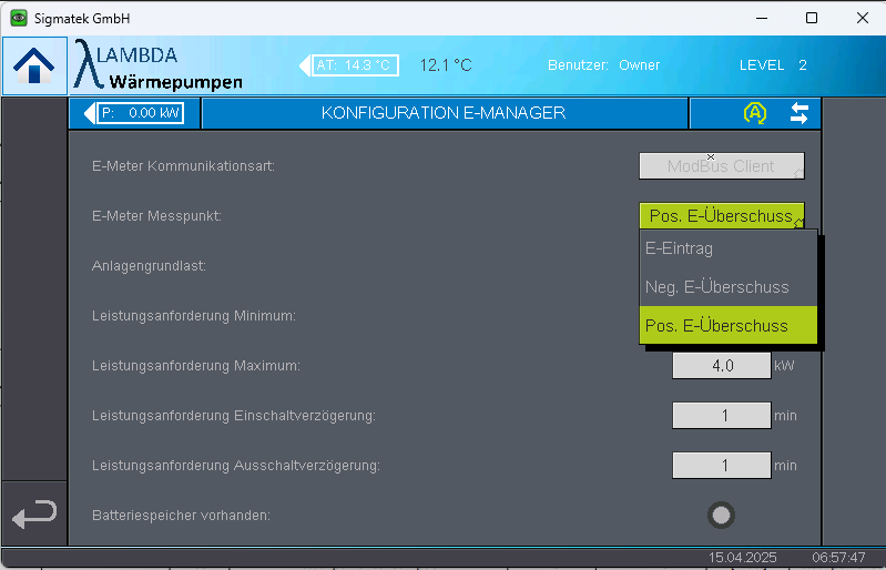

Hier darf jeder alles fragen - natürlich.
Anbidung der Lambda / Zewotherm per Modbus https://lambda-wp.at/wp-content/uploads/2025/02/Modbus-Beschreibung-und-Protokoll.pdf
Sag dem Inbetriebnehmer, dass er Modbus TCP Kommunikation einstellen soll und das Register 0102 freigeben soll.
Die Einträge in der Dropdown Liste sind etwas schwer verständlich.
  • E-Eintrag = Erzeugung der PV-Anlage
  • Neg. E-Überschuss = Wert direkt vom Smartmeter (z.B. bei Fronius)
  • Pos. E-Überschuss = Wert direkt vom Smartmeter
    Nimm 1. oder 3. - der Rest ist egal, weil Du in HA dann rechnen, glätten, etc. kannst.
