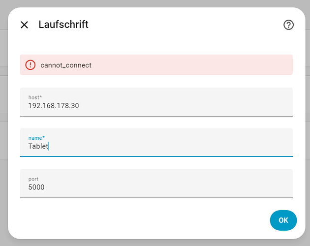

ich teste diese tolle Integration auch gerade und zwar:
  1. am Win10 PC und
  2. am Android 11 Tablet
beides hat mit der vers. 1.05 gleichzeitig funktioniert.

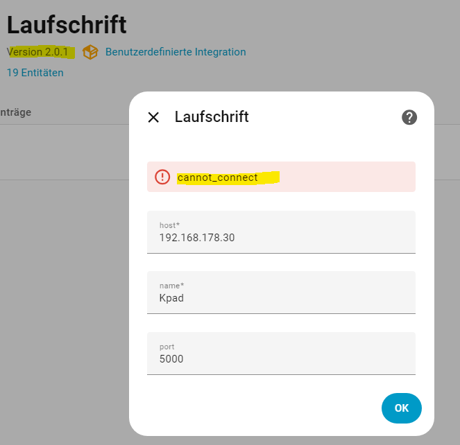

jetzt geht nur noch die PC-Variante, wenn ich verscuhe, das Tablett einzurichten, bekomme ich diesen Fehler
ein ZurĂŒckgehen auf die Version davor ist nicht mehr möglich, selbst mit einem Recovery eines Backups nicht
als Improvement vielleicht noch mehr Text-Farben (gelb)

danke fĂŒr dein Feedback! Zu dem Fehler: Hast du die Integration nur geupdatet oder vorher komplett gelöscht?
Damit die neue Version sauber funktioniert, ist ein „sauberer Schnitt“ nötig. Bitte versuche Folgendes:
  1. Alle bestehenden Laufschriften/EntitÀten der Integration löschen.
  2. Danach die Integration in HACS deinstallieren.
  3. Die Integration komplett neu ĂŒber HACS installieren (wie im ersten Post beschrieben).
Falls der Fehler danach immer noch erscheint, schaue ich mir das gerne nochmal im Detail an.

Servus @richieam93
danke fĂŒr Deine schnelle Reaktion, hab das hier erst gerade gelesen aber inzwischen schon auf github geantwortet.
Egal. also habe eine komplette Neuinstallation gemacht. Neue Dinge teste ich immer zuerst in einer HA-Testumgebung, in diesem Fall ist es eine VM auf unraid.
Leider hat sich an dem Problem nichts geÀndert.

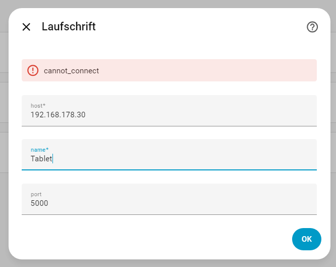

Es kommt kein connect zum Android Tablet zustande. Ich kann im browser aber den dort laufenden Server mit 192.168.178.30:5000 aufrufen und dort auch bedienen.

1. Android Tablet & Verbindung
BezĂŒglich der APK: Bitte verwende die Version, die nicht im „old“-Ordner liegt.
Damit die Verbindung stabil funktioniert, ist es unter Android (insbesondere ab Version 11) absolut wichtig, dass die App alle nötigen Systemberechtigungen hat. Bitte prĂŒfe in den Android-Einstellungen → Apps → laufschrift, ob folgende Berechtigungen aktiv sind:
  • StartbildschirmverknĂŒpfungen aktivieren
  • Anzeige auf dem Sperrbildschirm aktivieren
  • Neue Fenster öffnen, wenn im Hintergrund ausgefĂŒhrt (ganz wichtig!)
  • Pop-up-Fenster anzeigen aktivieren
  • Sonstige Berechtigungen & Benachrichtigungen komplett einschalten
Ohne die Erlaubnis, ĂŒber anderen Apps zu erscheinen („Display over other apps“), kann die Laufschrift oft nicht angezeigt werden.

zu 1) Android, da habe ich alles alte deinstalliert und die aktuelle APK erneut neu installiert, leider keine Lösung. Diese App hat bei mir auch nur eine Berechtigung (ĂŒber andere Apps darstellen).
Die anderen oben genannten Berechtigungen gibt es nicht und können auch nicht eingeschaltet werden (hier ist es Android 11)

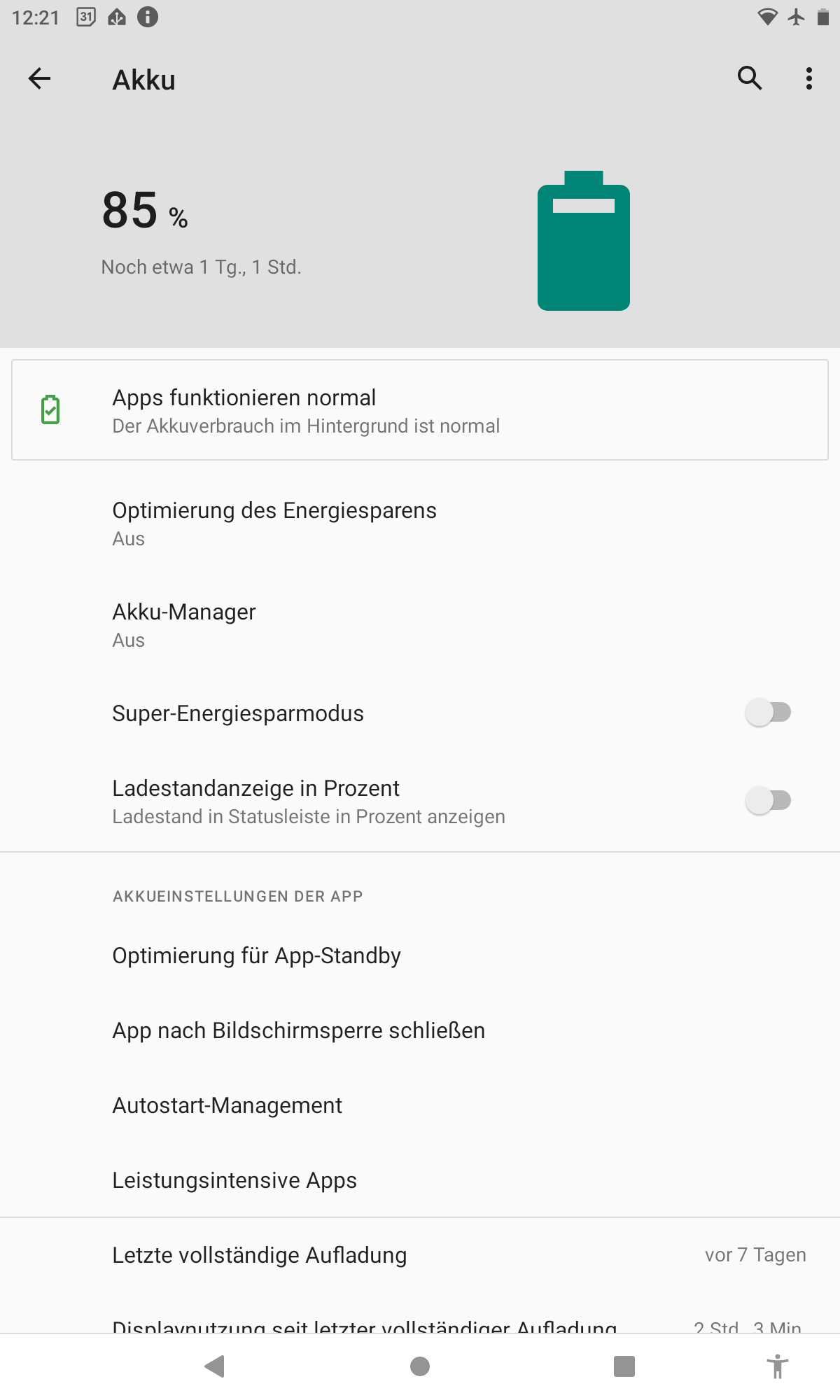

Bitte schau auch noch einmal ganz genau nach der Akku-Optimierung und dem Recht fĂŒr Hintergrund-Pop-ups. Das sind bei Android 11 oft die entscheidenden Punkte, die den Dienst im Hintergrund stoppen.

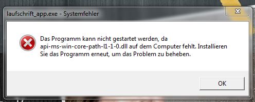

Zu Windows 7: Warum fragst du nach einer speziellen Version fĂŒr Windows 7? Funktioniert die aktuelle EXE unter Windows 7 nicht (startet sie nicht oder gibt es eine Fehlermeldung), oder was ist hier genau der Grund?
ok, so sieht es bei Win7 x64 aus
NEIN, funktioniert nicht

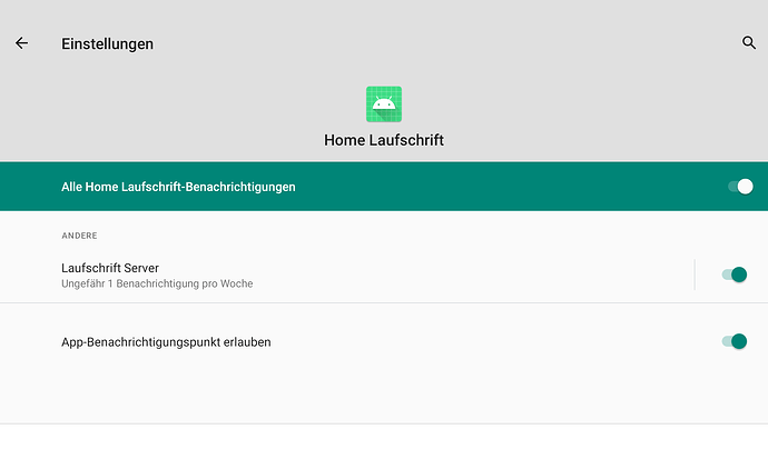

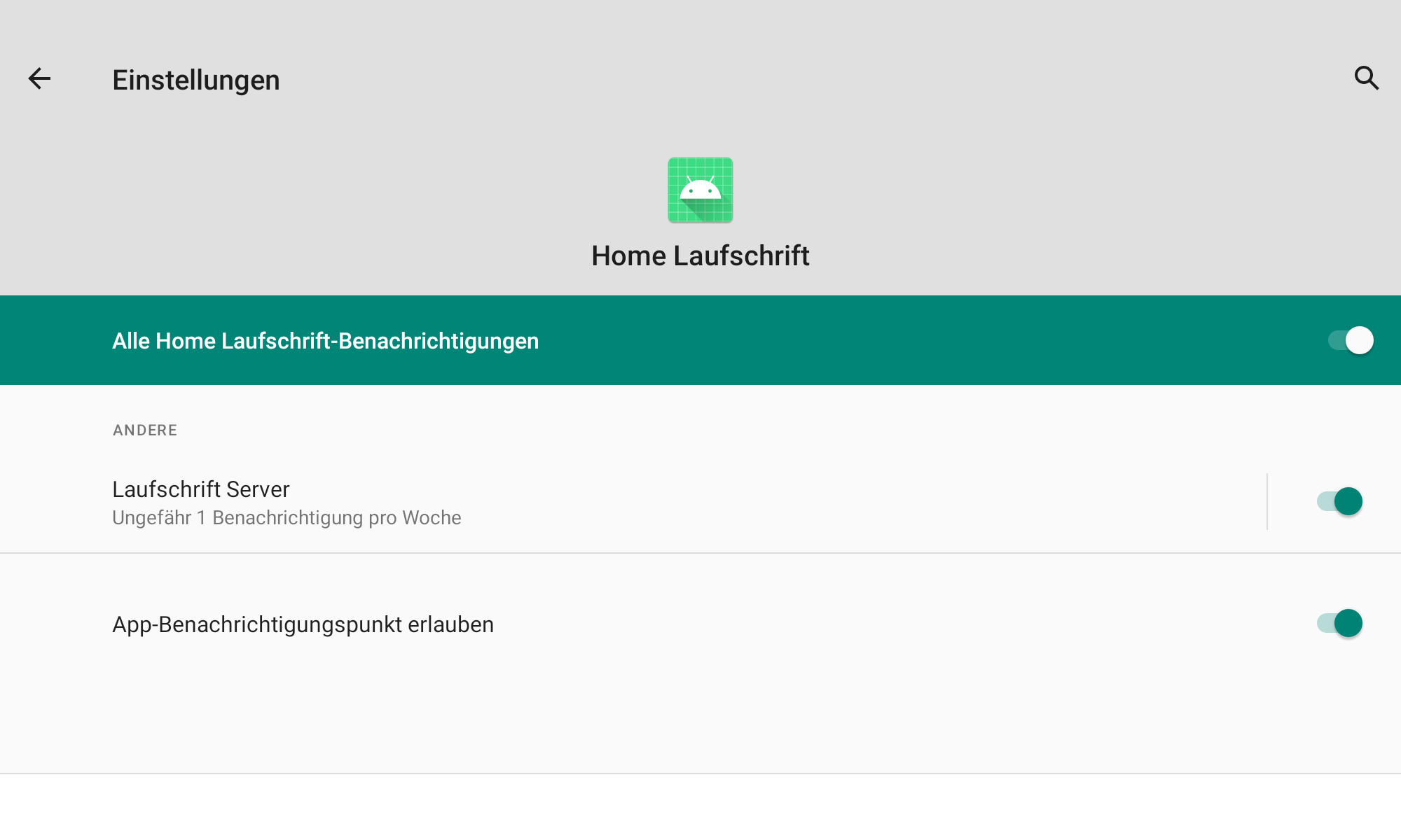

ja, so geht es. Hier nochmals die Berechtigungen
anderes Handy mit Android 8 funktioniert sofort.
allerdings kommt nichts, wenn es sich im sleep modus befindet oder nicht entsperrt wurde.
da wurde beim ersten Start noch gefragt, ob die App immer im Hintergrund laufen soll, kA ob ich das am Tablet auch gefragt wurde.

Hallo @Cpt.Hardy,
dass es auf dem Android 8 Handy sofort funktioniert, bestÀtigt, dass die App fehlerfrei lÀuft. Das Problem beim Tablet liegt also definitiv an den restriktiven Sicherheits- oder Energiespareinstellungen von Android 11.
Zum Tablet: Da der „Test Text“-Button funktioniert, darf die App zwar zeichnen, aber das System blockiert scheinbar die interne Weiterleitung vom Webserver zur Anzeige.
  • Wichtig: Bitte stelle die Akku-Optimierung am Tablet fĂŒr die App manuell auf „Nicht optimiert“. Das ist bei Android 11 oft der einzige Weg.
  • App stoppen: Ja, du kannst die App einfach im Task-Manager schließen oder „Stopp erzwingen“ wĂ€hlen, dann ist der Server aus.
Zu Windows 7: Windows 7 ist mittlerweile sehr veraltet, der Fehler deutet auf fehlende aktuelle System-Dateien hin. Die App ist eigentlich fĂŒr moderne Systeme (Win 10/11) ausgelegt. Ich schaue mir das bei Gelegenheit mal an, ob man da was machen kann.
Probiere das am Tablet bitte noch mit der Akku-Optimierung, dann sollte es auch dort klappen.

Wegen der Akku-Optimierung am Tablet hilft dir dieser Link mit Screenshots gut weiter, da ich dein genaues Modell nicht kenne: Von Android 8 bis 11: Wie wirken sich Energiesparmodi (Akku-Optimierungen) auf die App aus? - Blitzer.de
Zu Windows 7: Ich habe jetzt noch eine extra Windows 7 Version erstellt und hier hochgeladen: homeassistant-laufschrift/Laufschrift_exe/win-7/laufschrift_app_win7.exe
Ich habe diese Version mit Python 3.8 erstellt, weil das noch mit Windows 7 kompatibel ist. Ich selbst habe kein Windows 7 mehr und wollte fĂŒr diesen Test nicht extra eine VM (virtuelle Maschine) aufbauen. Du kannst die Version gerne mal ausprobieren. Falls sie immer noch nicht funktioniert, sende mir bitte einfach wieder die Fehlermeldungen zu.
Moin,
der Windows7 Teil lÀuft auf Anhieb, toll, danke.
Beim Tablet habe ich alle App-Daten (cache und Daten-Speicher) gelöscht. Beim nÀchsten Start der App wurden keine Berechtigungen abgefragt.
Habe die App deinstalliert und das Tablet komplett neu gestartet
dann die letzte Version der App neu installiert
es kommen diese Abfragen:
  1. Soll die App immer im Hintergrund ausgefĂŒhrt werden = zulassen
  2. Über andere Apps einblenden = ja
jetzt kann ich einen Test-Text direkt am Tablet und neu: ferngesteuert von einem browser am anderen PC ĂŒber aufruf des Webservers senden.
was noch immer nicht geht ist dies
am Tablet gibt es keine Akku-Optimierungen etc. (ist als Wallpanel immer am Strom)
Hast du eventuell noch ne Firewall an? Das der Port gesperrt wird?
