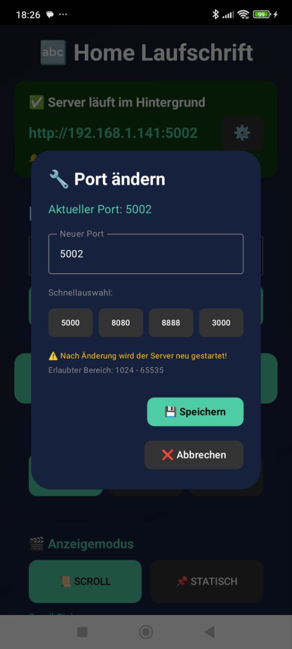

könnte man evtl. eine Option einbauen um den Port frei wÀhlen zu können?

Die Port-Änderung in der App brauchst du also wahrscheinlich gar nicht mehr, da der Zugriff ja prinzipiell klappt. Falls du es dennoch testen willst, ist hier die APK mit Port-Einstellungen: homeassistant-laufschrift/laufschrift_app/Port_Einstellungen/homelaufschrift.apk

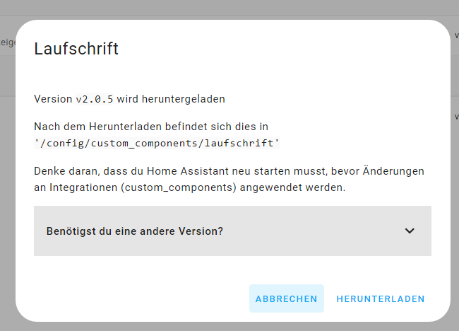

Hallo @Cpt.Hardy,
ich habe die Ursache im Code gefunden! Wenn dein Netzwerk oder das Tablet etwas trÀge reagieren, war der bisherige Timeout von 5 Sekunden im Verbindungstest einfach zu kurz.
Ich habe soeben die Version 2.0.5 veröffentlicht. Dort habe ich den Timeout auf 60 Sekunden hochgeschraubt. Das sollte selbst fĂŒr das langsamste LAN locker ausreichen, damit die Integration beim Einrichten nicht mehr vorzeitig abbricht.
Bitte aktualisiere die Integration in HACS, starte Home Assistant neu und versuche es noch einmal.
Zu den alten Versionen: Du kannst die 1.0.4 oder 1.0.5 natĂŒrlich weiterhin testen, aber diese musst du manuell von GitHub herunterladen und in deinen custom_components Ordner kopieren. Ich empfehle dir aber zuerst den Test mit der neuen v2.0.5, da der 60-Sekunden-Timeout dein Problem wahrscheinlich direkt löst.
Bin gespannt auf dein Feedback!

ok, hatte gestern noch die 2.0.5 installiert, soll ich die ĂŒberspringen?
EDIT:
es funktioniert in meiner Testumgebung (VM), Heureka!!!
und zwar mit der Version von gestern abend (2.0.4). Dann werde ich es jetzt in mein Hauptsystem ĂŒbernehmen.
Lag also tatsĂ€chlich daran, daß der Konfigurationsprozess zu schnell beendet wurde.
Was ist jetzt bei der v 2.0.8 noch anders?
Besten Dank fĂŒr Deine Hilfe und diese tolle Integration. :+1:

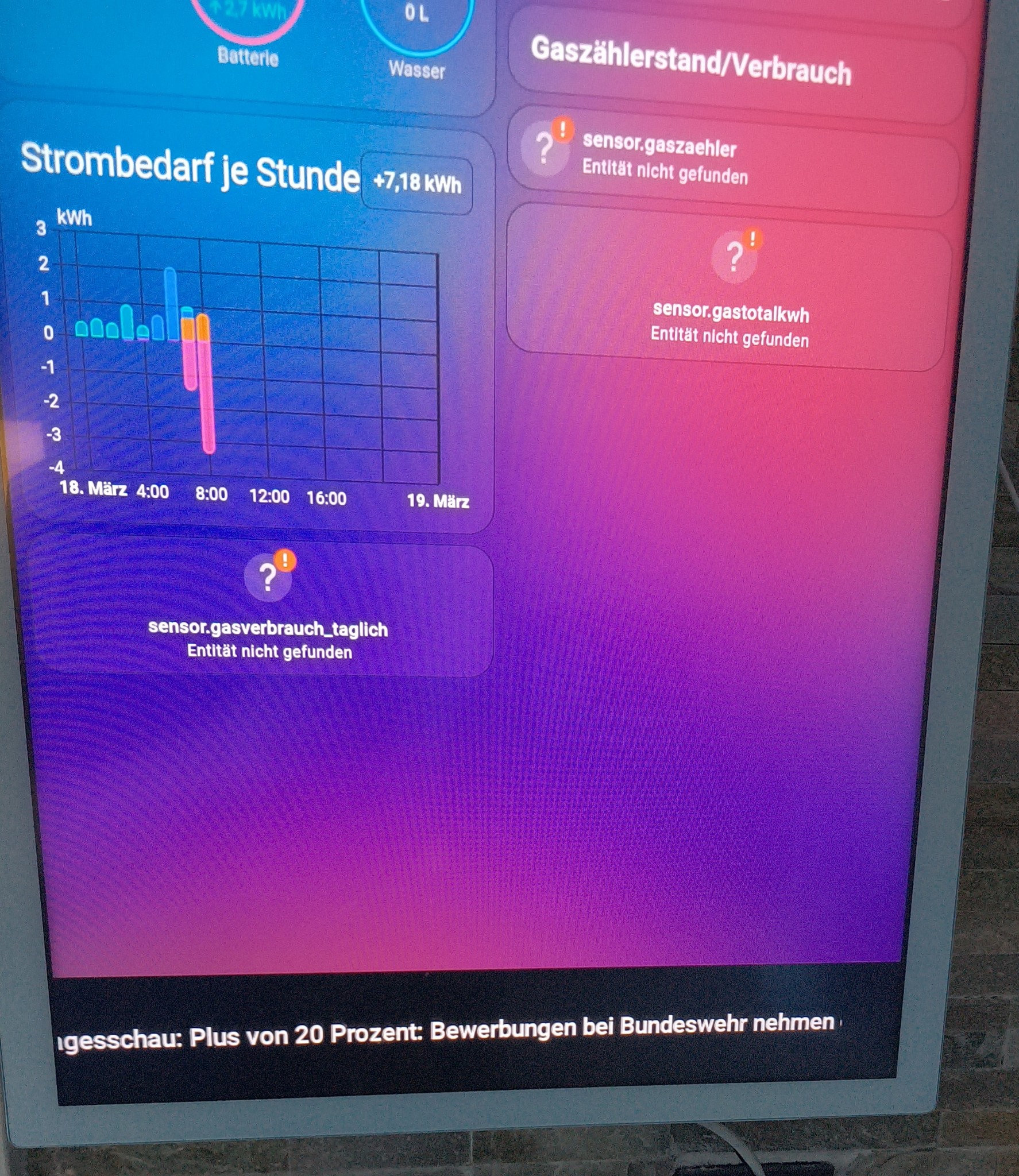

Vielen Dank fĂŒr den wertvollen tip. Ich habe ein Iiyama 32 Zoll Touch Monitor wo der Khadas Edge 2 mit Android lĂ€uft,ich habe den Rest command getestet und funktioniert mit der Tagesschau soweit, nur habe ich ein Problem der Text wird abgeschnitten, man sieht das hinter dem nehmen, da mĂŒsste noch zu stehen. Der Textanfang wird richtig dargestellt. In der App habe ich alle Einstellungen probiert, da hat leider nix geholfen,da ich den Monitor auf 270 Grad im Potrait Modus laufen habe, hatte ich den Monitor auf Querformat gedreht und voila Laufschrift wird nicht abgeschnitten. Zitat Chatgpt:)
“Im Portrait-Modus wird der Lauftext links/rechts abgeschnitten.Im Landscape-Modus lĂ€uft derselbe Text korrekt vollstĂ€ndig durch.Das Problem scheint also an der Breiten-/Inset-Berechnung des Overlays im Hochformat zu liegen”

Hallo brot123,
vielen Dank fĂŒr dein super Feedback und das Lob! Es freut mich sehr, dass dir das Projekt gefĂ€llt.
Das Problem mit dem Portrait-Modus (270 Grad) habe ich mir direkt angeschaut. Es lag tatsÀchlich an der Art und Weise, wie die Breite des Overlays im Hochformat berechnet wurde.
Ich habe die App entsprechend angepasst und den Fehler behoben. Könntest du die neue Version bei Gelegenheit auf deinem Iiyama / Khadas Edge 2 testen?
Hier findest du die aktualisierte APK:
homeassistant-laufschrift/laufschrift_app/homelaufschrift.apk
Gib mir gerne Bescheid, ob der Text jetzt auch im Hochformat vollstÀndig durchlÀuft!
