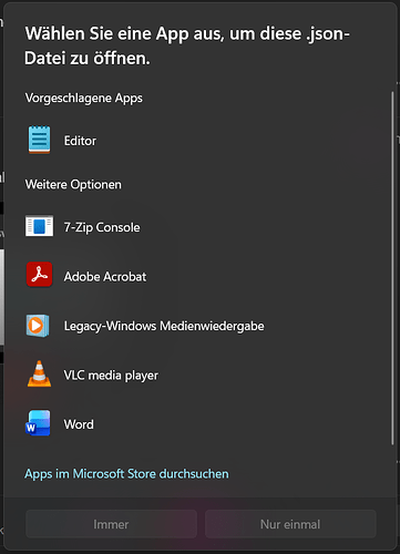

Windows-Aufgabenplanung hat zum Erfolg gefĂŒhrt! Aber auch zu dieser Aktion.
Ich denke weil nun auch eine config.json im Autostart liegt.
Hallo @Swanson53
So wie es aussieht, liegt bei dir noch eine config.json im Autostart-Ordner. Diese kannst du löschen, da die Aufgabenplanung die Software ja bereits aus einem anderen Ordner startet.
