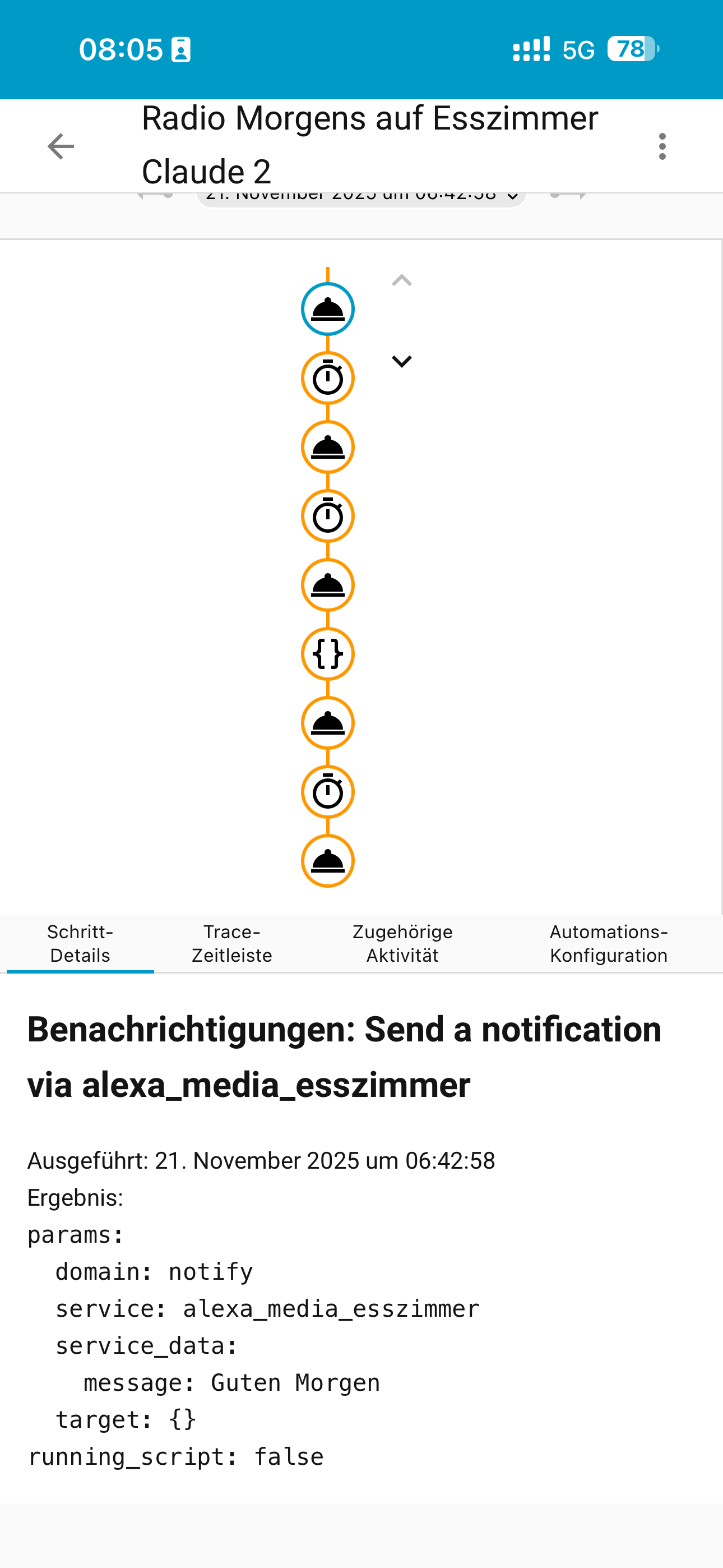

ich brauche mal wieder euer Schwarmwissen. Ich komme bei meiner Automation leider nicht weiter. Es funktioniert soweit alles wie es soll – nur wird am Ende die Lautstärke von Alexa nicht gesetzt.
Wenn das Radio ausgeht, hätte ich Alexa gerne etwas lauter. Ich habe es sowohl über „Gerät“ als auch über die „Entität“ versucht – ohne Erfolg. Mir fällt inzwischen nicht mehr ein, wo der Fehler liegen könnte.

Ich glaube, es liegt an meiner Alexa. Laut dem Trace wird alles durchlaufen, die Lautstärke ändert sich aber nach wie vor nicht.
Klicke ich in der Automation aber auf den letzten punkt auf ausführen, ändert sie sich.
Alles komisch…
