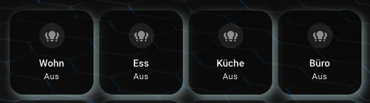

Moin. Ich habe mir die Lawn Mover Card über HACS installiert. Darüber möchte ich mir den Luba Mährobo auf dem Dashboard anzeigen lassen. Das funktioniert auch. Würde nur gerne per card-mod ein paar Sachen anpassen.
Sprich alle meine Karten sehen so aus
card_mod:
  style: |
    ha-card {
      background-color: rgba(0,0,0,0.40);
      box-shadow: 4px 5px 13px 0px rgba(217, 247, 250,0.66);
Hat evtl einer diese Karte in Gebrauch und kann mir da die passenden Codes sagen?

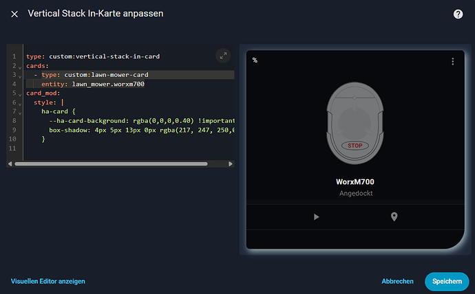

Im Github wird sogar beschrieben, wie man den Hintergrund setzt, aber wie du schon meintest passiert dabei nichts. Also habe ich es etwas anders für dich gelöst. :slight_smile: Sobald man die Card in einen vertical Stack packt, kann man die Hintergrundfarbe setzen. Einen andern Weg habe ich nicht gefunden.
type: custom:vertical-stack-in-card
cards:
  - type: custom:lawn-mower-card
    entity: lawn_mower.turtle
    image: http://192.168.1.64:8124/local/Turtle.png
    battery: sensor.turtle_batterie
    show_toolbar: true
    show_shortcuts: true
      start:
        action: mammotion.start_mow
        metadata: {}
          is_mow: false
          is_dump: false
          job_mode: 0
          speed: 0.3
          ultra_wave: 2
          channel_mode: 2
          channel_width: 23
          rain_tactics: 1
          blade_height: 40
          toward_mode: 2
          border_mode: 3
          obstacle_laps: 1
          start_progress: 0
          areas:
            - switch.turtle_bereich_rasen_oben
        target:
          entity_id: lawn_mower.turtle
      return_to_base:
        action: lawn_mower.dock
        target:
        data: {}
    stats:
      default:
        - entity_id: number.turtle_schnitthohe
          unit: mm
          subtitle: Schnitthöhe
        - entity_id: number.turtle_aufgabengeschwindigkeit
          subtitle: Geschwindigkeit
          unit: m/s
    shortcuts:
      - name: Rasen oben
        metadata: {}
          is_mow: false
          is_dump: false
          job_mode: 0
          speed: 0.3
          ultra_wave: 2
          channel_mode: 2
          channel_width: 23
          rain_tactics: 1
          blade_height: 40
          toward_mode: 2
          border_mode: 3
          obstacle_laps: 1
          start_progress: 0
          areas:
            - switch.turtle
        target:
        icon: mdi:image-filter-hdr-outline
    grid_options:
      columns: 24
      rows: 6
card_mod:
  style: |
    ha-card {
      --ha-card-background: rgba(0,0,0,0.40) !important;
Habe es auch über :host und andere Variabeln versucht, aber der Hintergrund hat sich nicht geändert, im Entwicklermodus im Browser hat das aber einwandfrei funktioniert (da kann ich aber auch den shadow-root bearbeiten). Die Card wurde seit einem Jahr nicht mehr gepflegt und es hat sich ja einiges in Bezug auf Card-Mod geändert. Denke mal damit hängt es zusammen. Card Mod braucht jetzt immer eine ha-card.

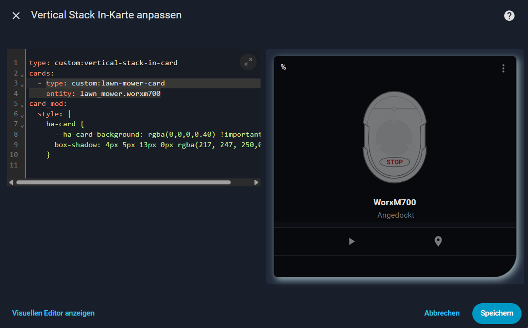

Ich habe das selbe Problem mit dem Hintergrund.
Allerdings bekomme ich die Card mit Mod-Card eingefärbt aber ich würde gerne ein Bild hinterlegen- daran scheitere ich
