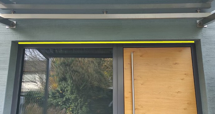

Hallo Zusammen,
ich überlege mir folgendes Vorhaben.
Ich würde gern an der Eingangstüre des Hauses eine LED Beleuchtung erstellen, die langsam angehen würde wenn man sich der Türe nähert.
sowas:
Das würde mein ersten LED Streifen überhaupt sein, also ist mein Wissens-Niveau vernachlässigbar klein.

Meine Wahl wäre Zigbee, wenn du genug Empfang hast.
Oder ein Shelly RGB PM Beides gut.
Netzteil für eine Unterputzdose, ich nehme an ne ganz normale Runde, wird spannend. Hab da leider keine Erfahrung. Sowas würde vermutlich rein passen, aber kein namhafter Hersteller.
Generell empfehle ich ein hochwertiges von MeanWell speziell für LEDs. aber das passt sicher nicht rein :smiley:
ich persönlich würde dir aber eher empfehlen, innen mal mit einem kleinen Testsetup anzufangen, bevor du gleich alles fix installierst.
Ggf gerade die ersten COB zu testen. Sind auch IP65.
