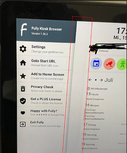

ich habe den Fully Kiosk Browser (lizensiert) auf einem Fire HD 10 laufen.

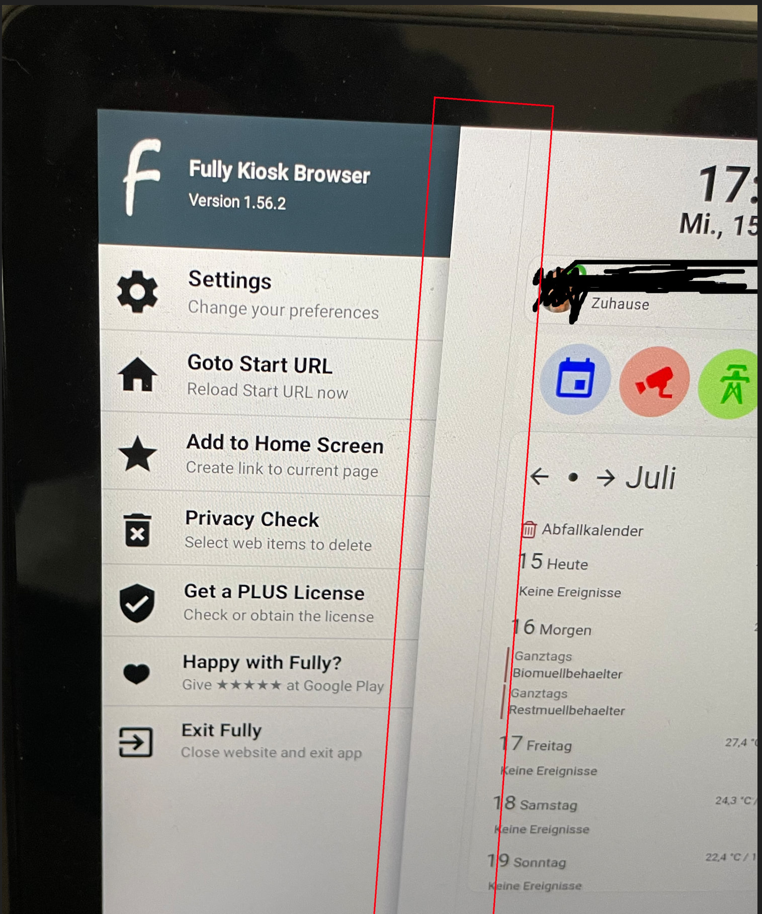

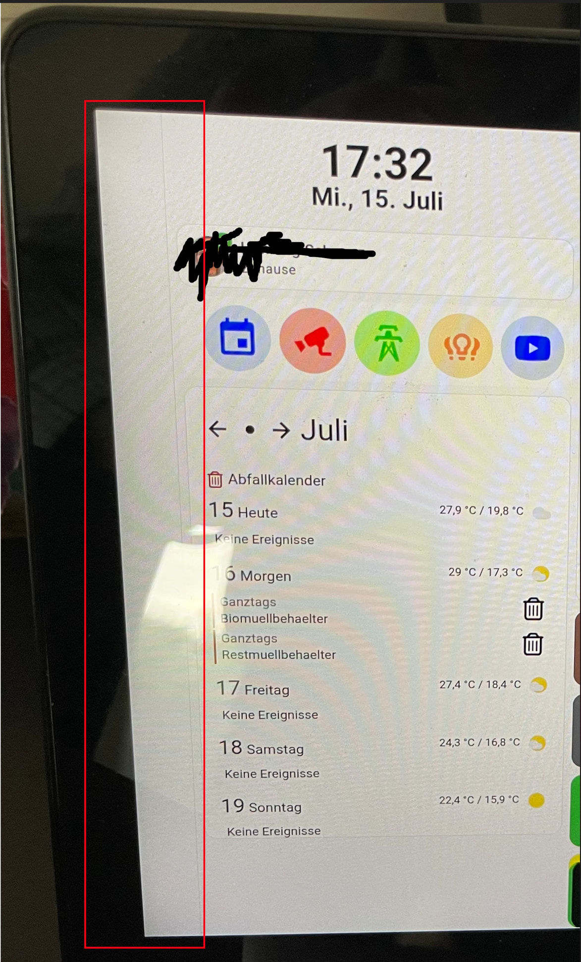

Seit ein paar Wochen ist am linken Rand dauerhaft eine leere Seitenleiste eingeblendet, mit der ich auf die Kiosk Settings zugreifen kann.
Ich möchte jetzt aber diese Leiste wieder weg haben, da sie mein schon (zu) kleines Dasboard weiter einschränkt.
Leider sind die “KIs” auch keine Hilfe. Alles was die vorschlagen, bewirkt keine Änderung.
Ich habe schon die Aktivierung der Settings bzw. des Kiosk Menus auf “5-Tap” umgestellt, aber die Leiste bleibt trotzdem da.
Hat jemand das gleiche Problem und weiß eine Lösung? Muss ich vielleicht auch bei den Einstellungen des Tablets noch etwas ändern?

Man kann die eigentlich bequem einblenden, indem man vom linken Bildschirmrand nach rechts wischt. Und so kann sie auch mit nach links wischen normalerweise wieder ausgeblendet werden. Funktioniert bei mir jedenfalls seit Jahren so.

Denke mal er meint die Menüseitenleiste von Fully Kiosk direkt, nicht die Seitenleiste von HA.
Danke - erst einmal für die Antwort.
So, wie Du es beschreibst, war es bei mir bis vor Kurzem auch noch.
Allerdings ist jetzt tatsächlich auf meinem Tablet links ein leerer, sichtbarer Balken, den man quasi durch die gleiche Geste aufklappt. Muss heute Abend mal ein Bild machen.

und wenn man dann von links nach rechts schiebt:

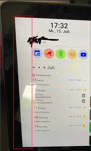

wenn ich mir meine eigenen Bilder so Recht anschaue, ist es vielleicht doch das Dashboard vom HA??

Ich denke jetzt auch eher an HA, wie an Fully Kiosk. Das sieht irgendwie nach der HA Seitenleiste aus, nur halt ohne irgendwelche icons und Verlinkungen. Der Inhalt rechts daneben wir auch nicht abgeschnitten und ist korrekt eingerückt, spricht für mich auch für die Seitenleiste.

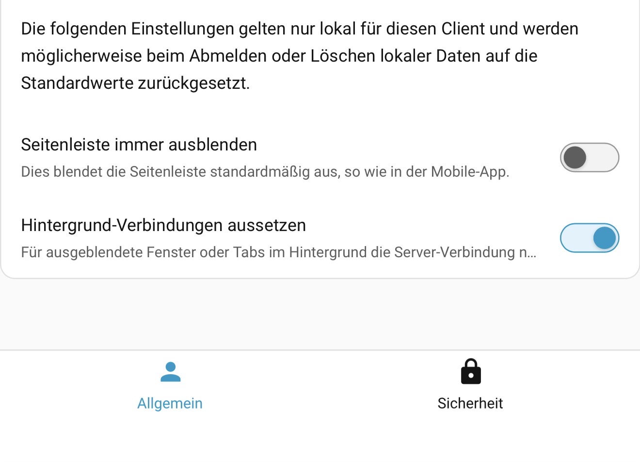

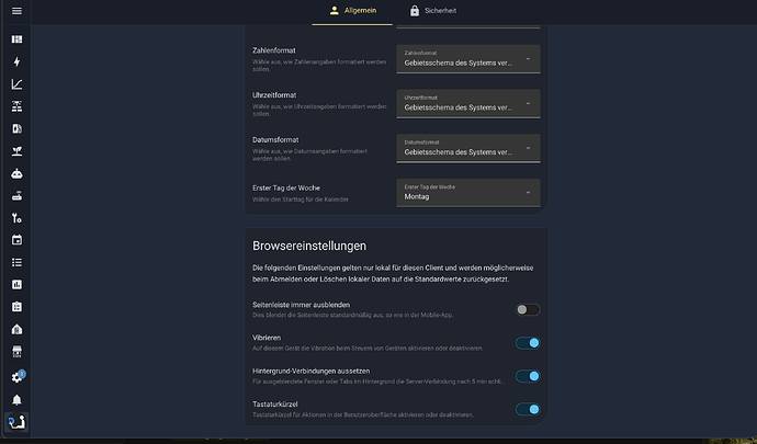

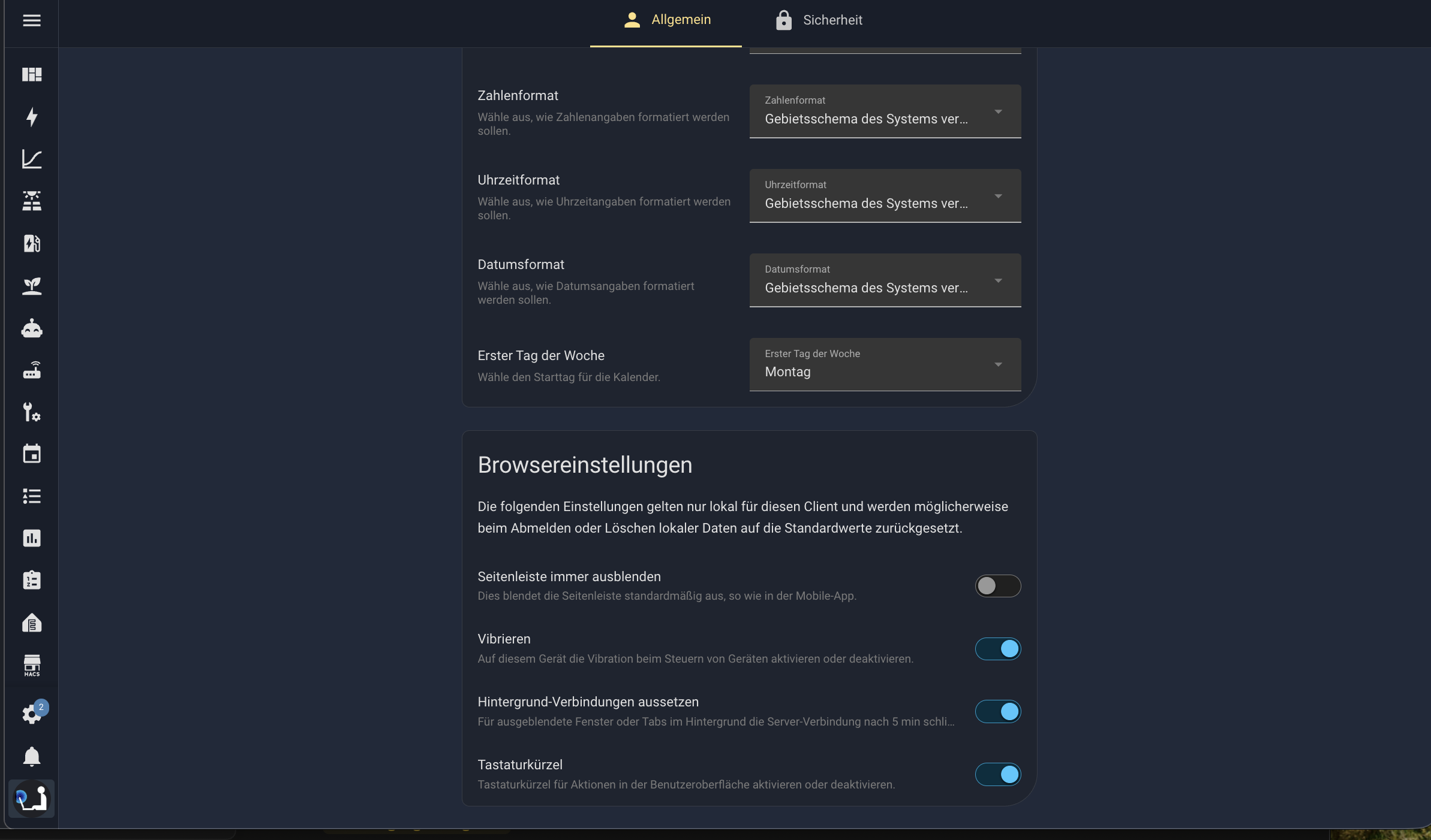

Wenn du in HA auf deine Profileinstellungen klickst und dann nach unten scrollst, wie schauen dort die Einstellungen zur Seitenleiste aus?
Wenn du Seitenleiste immer ausblenden aktivierst, ist dann der weiß Seitenstreifen weg?
Ich habe für das Tablet einen extra Benutzer (“tablet”) und ein extra Dashboard angelegt.
Und im Fully Kiosk Browser auf dem Tablet ist dann die meine / angegeben und der Tablet User + Pwd.
Ich kann jetzt natürlich auf meinem Rechner von meinem Admin-User auf den Tablet User wechseln und dann die Seitenleiste dort ausblenden. Dann blendet er sie mir aber auf meinem Rechner aus. Da steht ja auch “Browser-Spezifisch”.

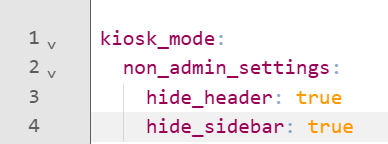

Wenn ich folgendes für das Tablet-Dashboard einstelle:
… dann ist die obere Leiste weg (hide_header: true) und die seitliche Leiste ist mit allen Symbolen zu sehen.

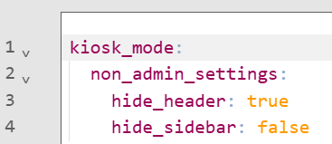

Wenn ich jetzt auf folgendes ändere:
… dann sind die Symbole weg, aber die Leiste steht noch da - siehe Bilder oben!

Könnte das sein, dass du da zwei Leisten übereinander hast, eine mit Symbolen eine ohne? Dann würde sich das verhalten auch erklären.
nein, denn die Leiste ist die Standard-Leiste von Home Assistant, die ich ausblenden will.
Außerdem habe ich mit mal mit meinem Tablet-User auf meinem Rechner angemeldet. Dort ist die Leiste zunächst genauso da, wenn ich aber die Einstellung mache, die jayjojayson oben erwähnt hat, ist die Leiste weg auf meinem Rechner. Das kann ich nur nicht bei meinem Kiosk Browser einstellen.
Mit diesem genaueren Informationen habe ich mal Co-Pilot gefüttert.
Es hat mir gesagt, dass es wahrscheinlich daran liegt, dass die neue Version von HA nicht mehr mit der “alten” Version des Kiosk-Mode-HACS Addon funktioniert. Ich sollte updaten.
Mein “Problem” ist jetzt, dass ich gar kein HACS Kiosk-Mode Addon installiert habe - es hat anscheinend “früher” ohne das Addon funktioniert???!!!
Ich muss mal dran bleiben und probieren. :frowning:
Viele Grüße!
ich habe jetzt die neuste Kiosk-Mode Version 14.0.1 installiert und jetzt ist die Seitenleiste wieder weg. :slight_smile:
