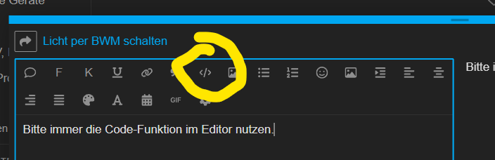

Bitte immer die Code-Funktion im Editor nutzen.

Sorry in der Ansicht auf dem Handy fehlte die Möglichkeit für Code bei mir.
