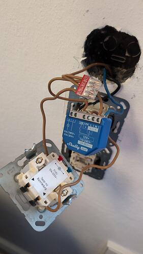

Allerdings bekomme ich den Taster nicht so angeschlossen, dass es funktioniert.

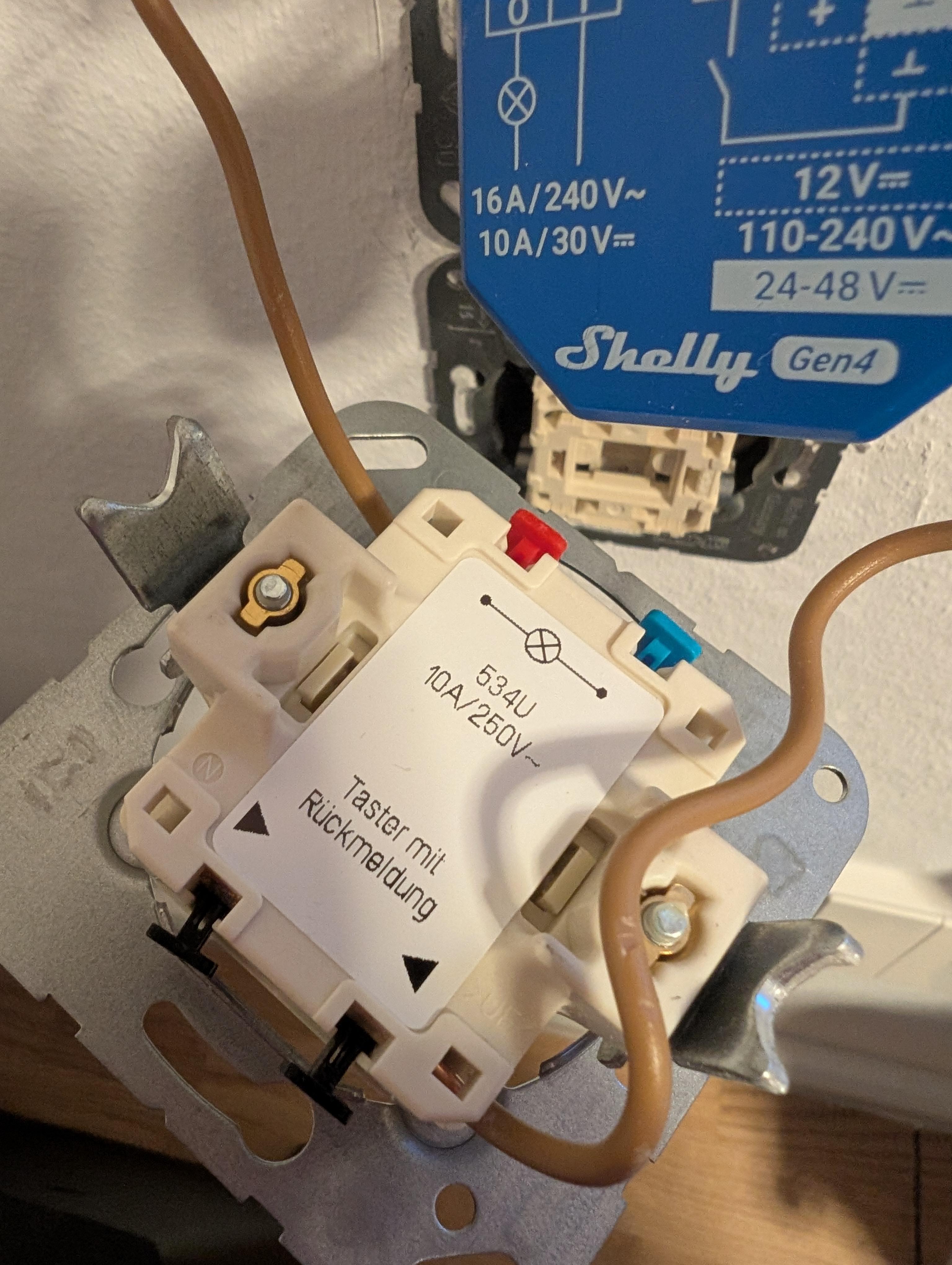

Ich habe einen Taster mit Rückmeldung wobei ich keine Lampe anschließen möchte. Anbei zwei Bilder. Das Kabel von der roten Klemme am Taster ist mit dem Storm verbunden und das andere mit SW vom Shelly aber es funktioniert halt nicht :confused:

Eine echte Rückmeldung wird bei einem „normalen“ Taster nicht funktionieren.
Man könnte es so verdrahten das es funktioniert, nur, sowie du einmal mit der APP schaltest stimmt die Meldung nicht mehr..
Es gibt Taster, wo die Lampe/Rückmeldung unabhängig vom Taster angeklemmt wird.
Wenn das so ein Teil ist, müßtest du die Phase an den zweiten Kontakt mit Pfeil anklemmen, nicht an den roten.
Dann könnte man auch eine „echte“ Rückmeldung bekommen.

wenn ich mit der Verkabelung auf den Bildern den Taster bestätige, leuchtet die Außenbeleuchtung nicht. Nur, wenn ich das Relais über mein Handy und die Shellyapp aktiviere, geht das Licht an; unabhängig vom Taster.
Dann nimm mal die zwei Leitungen aus dem Taster und schließe diese zusammen mit einer Wago zusammen
Was zeigt dann die Shelly App am SW Eingang?
Als Taster ist er im Shelly konfiguriert?
Detached am SW darf natürlich auch nicht aktiv sein
