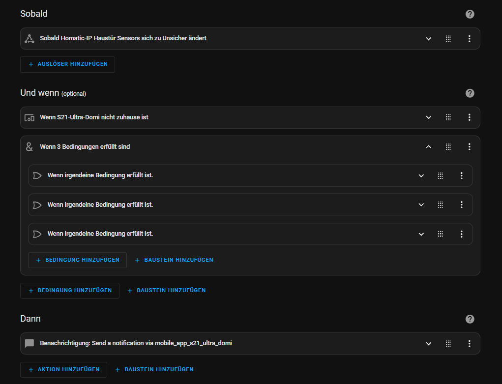

Hallo ich schlage mich gerade mit einer Automatisierung herum welche mit 2 Abhängigkeiten Prüfen soll wenn ich nicht mehr da bin ob noch Licht zuhause an ist und ggf. Fenster Offen sind.
Ich habe mal angefangen, aber leider scheitert es schon bei den ersten Geräten :smiley:
Ich möchte also:
Wenn meine Wohnungstür geöffnet wird, und mein Handy nicht im Wlan ist, (Was ggf ja verzögert geprüft werden müsste?) er prüfen soll ob noch Licht an ist.(Rest mache ich das später Selbst dazu).
Jetzt habe ich aber irgendwie Probleme das richtig zu verschachteln.
Schalte ich mein Wlan am Handy aus und gehe aus der Tür, geht er in die Bedingung rein, mit einem Licht Funktioniert das wohl, aber wie bekomme ich dann da mehrere rein?
Er soll ja Wenn Tür geöffnet und Handy nicht mehr da = Check Alle Lampen :smiley:

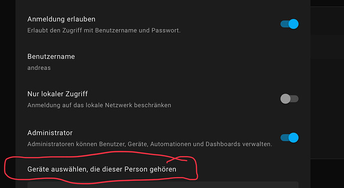

Da die device_tracker.xxxx von deinem Handy
Also dieses in den Einstellungen
Und dort siehst Du auch im welchen Bereich es ist
So habe ich das ganz einfach gelöst.
