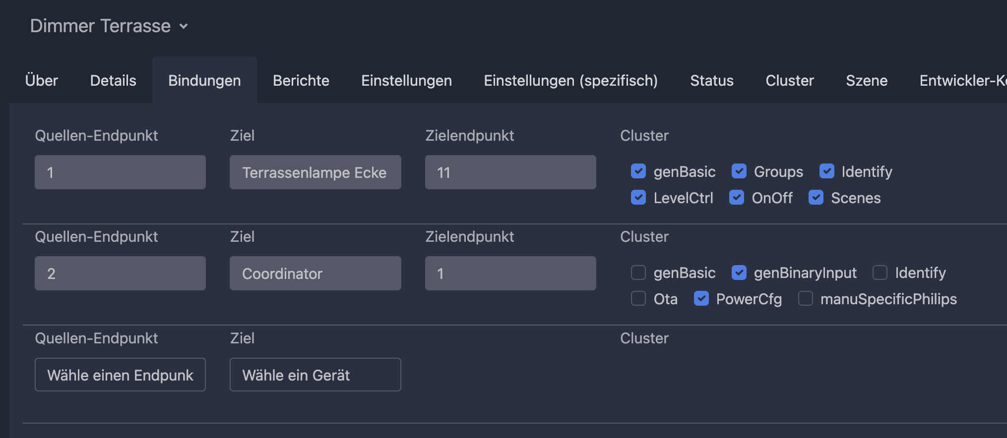

Ich habe hier eine Zigbee Hue Außenlampe die per Z2M angelernt ist. Dazu einen Dimmschalter v1 von Hue auch per Z2M angelernt. Die beiden Sachen habe ich über Z2M mit einander verbunden.

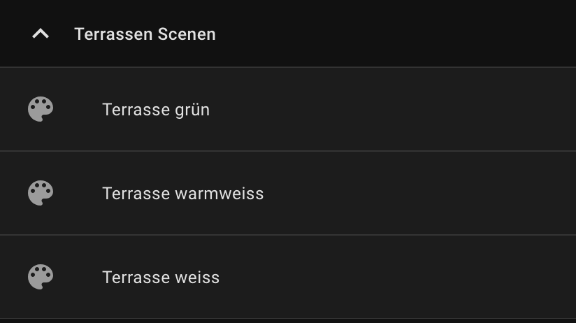

Dazu habe ich mir Scenen in HA angelegt.

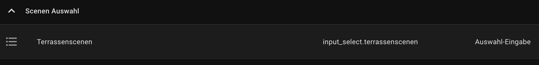

Dazu dann einen Helfer erstellt

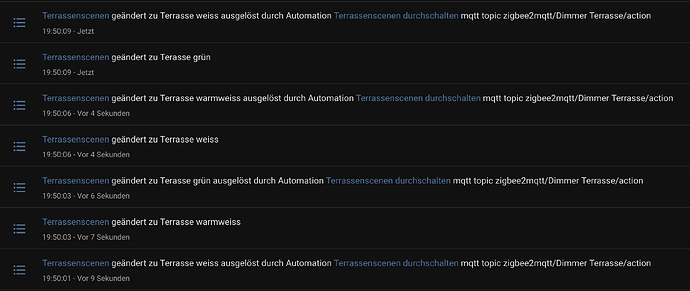

Ich hatte mir auch mal eine Automation erstellt um die Scenen dann durchzuschalten. Bei dem Helfer habe ich gesehen das die Scenen auch gewechselt haben. Nur die Lampe reagiert nicht.

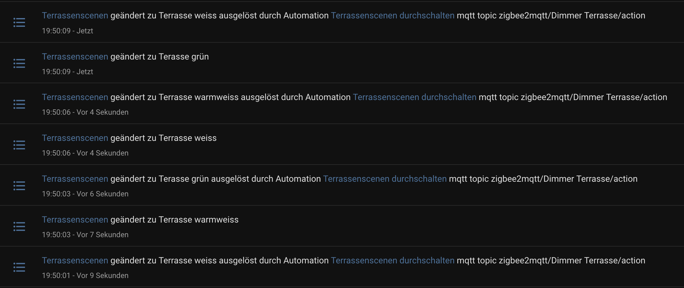

Klappt leider nicht. Der Scenen Helfer schaltet wie man sieht
nur bei der Lampe passiert nichts. Die nimmt immer die zuletzt per Hand eingestellte Farbe beim einschalten.

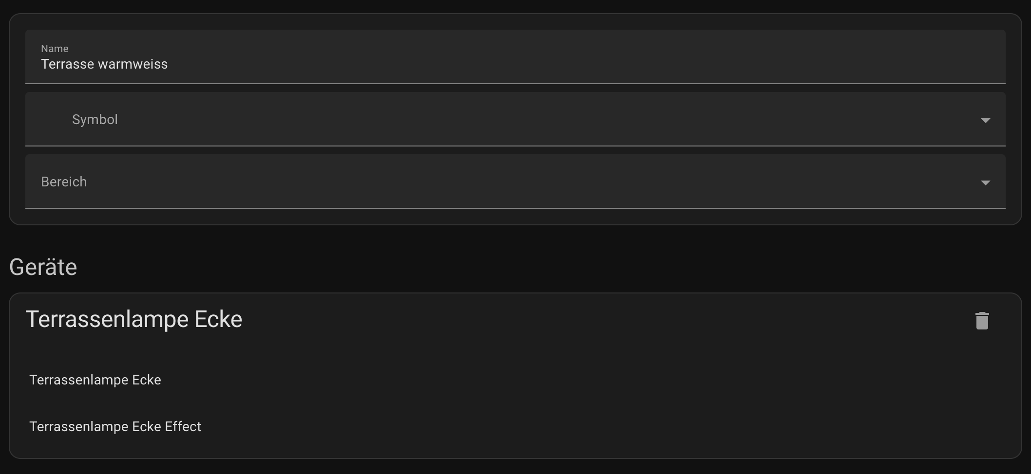

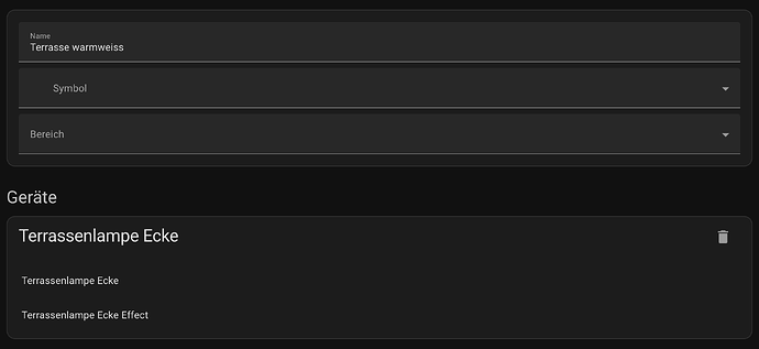

Puh vielleicht habe ich auch da einen Fehler gemacht. So sehen die angelegten Scenen aus
und hier noch mal in yaml

Und was passiert, wenn du die Szene manuell auslöst? Also über den „aktivieren“ Button. Ich kann ehrlich gesagt nicht sagen, ob die Szene richtig ist, aber eigetnlich sieht alles ganz okay aus :slight_smile:
manuell auslösen funktioniert.
