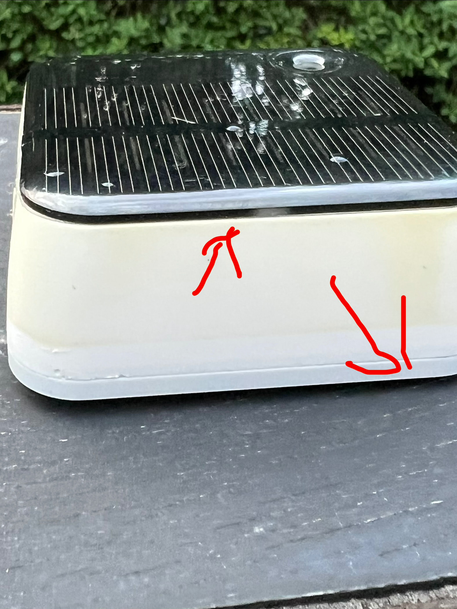

Nach ca. 1/2 eigentlich defekt :squinting_face_with_tongue:
Mit IP65 hat das nix zu tun!
Klappe unten für Taster und Batterie hat bei mir nie richtig abgeschlossen (also damals viel Fett und zusätzlich mit gutem Klebeband zusätzlich abgedichtet
Vorgestern ist mir aufgefallen das keine lx Werte mehr aktualisiert wurden
Dann geöffnet und eindeutig Wasserfeuchte im Gehäuse
Etwas getrocknet und Batterie wieder eingelegt => ging (für ca. 2h)
Heute mit Isopropanol-Reinigungsspray geflutet und nach 2std noch gut ausgepustet und ein Marken Akku eingesetzt => jetzt geht er wieder
Dann gleiches Problem mit hinterem Deckel, also auch wieder etwas dicht gemacht und Solarabdeckung etwas aufpoliert
Dann habe ich gesehen das zwischen dem Solarpanel und dem Gehäuse auch ein kleiner Spalt zu sehen ist :confounded_face:
Also einfach wieder an seinen Platz gelegt um zu warten wann er kompletter Schrott ist
Also mein erster hängt seid gut 11 Monaten an meinem Büro Fenster allerdings habe ich vor der Montage auf einem Akryl Winkel die Öffnung hinten mit Klebeband verschlossen und zusätzlich auch mit Klebeband die Übergangsstelle wo der Deckel ins Gehäuse gedrückt wird . Seid 4 Wochen ist jetzt ein weiterer hinzugekommen der jetzt an der Südseite auch oben am Fenstervorsprung montiert ist und alle beide Funktionieren .
Das Wasser kommt von oben (Solarpanel zu Gehäuse)
Von innen neu abdichten ist schwierig :disappointed_face:
Unten habe ich, wie do auch, alles zusätzlich abgedichtet (sieht man ja gut an der Verfärbung vom Gehäuse)

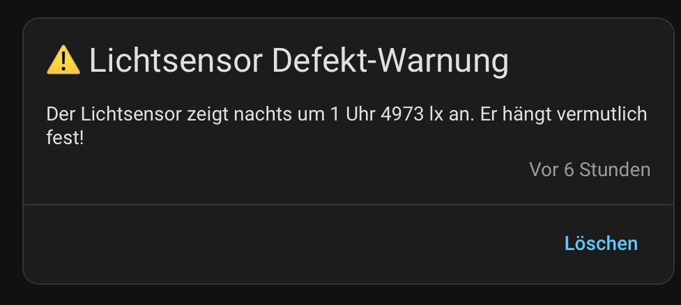

Momentan funktioniert er wieder zuverlässig, natürlich habe ich zwei Automationen gebastelt
um die Plausibilität des Sensors zu überwachen
Natürlich habe ich auch das Solarpanel aufbereitet, war natürlich schon vollkommen stumpf
War ja zu erwarten :confounded_face:

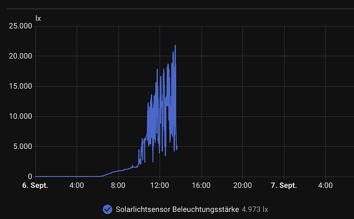

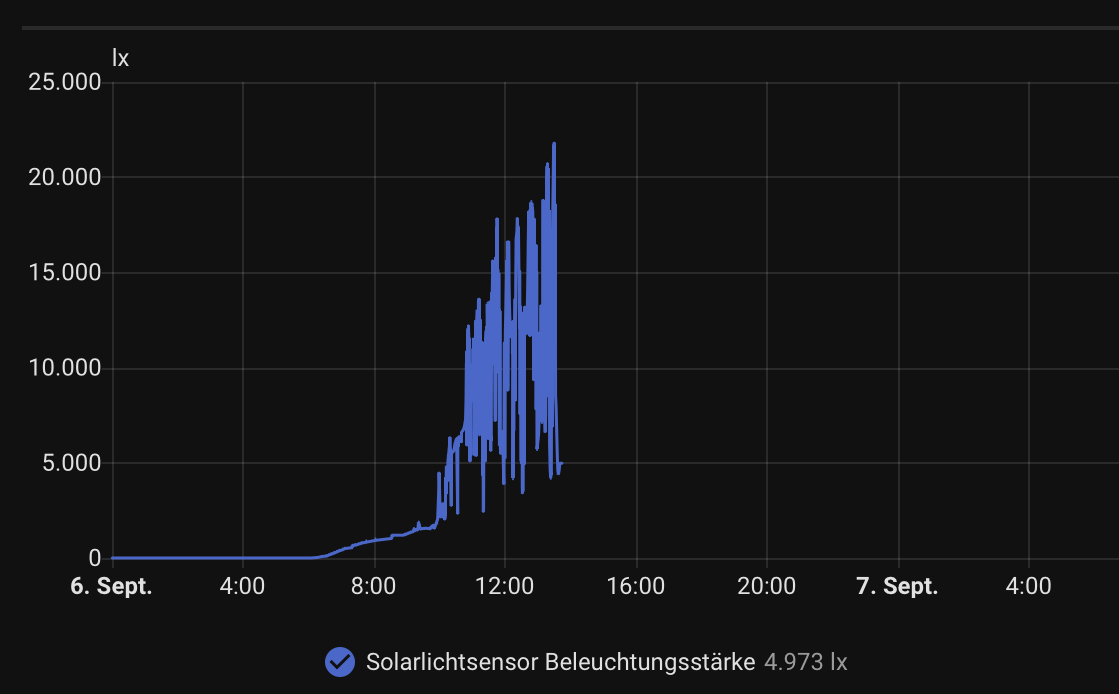

Letzter bekannter Wert
