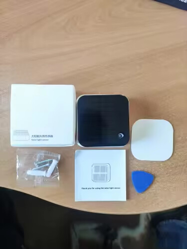

Hallo und Guten Morgen ,ich mache das seid einiger Zeit mit diesem Teil von Ali ( Tuya Zigbee Solar Licht Sensor Wasserdicht IP65 Outdoor Helligkeit Erkennung Echtzeit Helligkeit Sensor Einfach Zu Installieren )das unter HA Zigbee eingebunden habe . da werden allerdings nicht die Werte für die Feuchtigkeit angezeigt aber mit der Helligkeit funktioniert das un vor all brauche ich mich nicht um die Batterien zu kümmern .

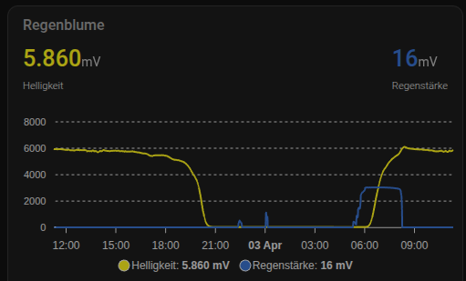

Der Sensor hat ja Entitities für Sonne (sensor.regenblume_illuminance_average_20min) und für Regen (sensor.regenblume_rain_intensity) in mV
Da kann man dann gut ein Level für eine Helligkeitsschwelle setzen.
Der Messwert für Regen sagt nichts über die Regenmenge, nur wie nass die Blume ist.

Also ich benutze hier eigentlich beides ohne Probleme . Und zu der Blume ich Teste das gerade den MV Wert in LX mit einen Helfer Template Sensor zu wandeln das Funktioniert auch schon super . Werde die Werte jetzt mal mit meinem Sensor vergleichen.
wie hast du beide Lichtsensoren in Homeassistant eingebunden?
also die so genannte Blume (Regenwasser Sensor ) da habe ich mir einen Template Sensor erstellt der die MV Werte in Lux umwandelt und diesen Helfer kannst du dann in HA verwenden bei dem anderen der liefert schon von Haus aus die Lux Zahl .
