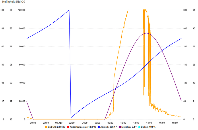

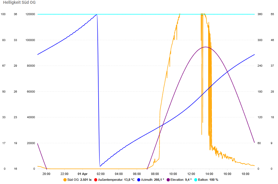

Ich nutze auch aqara T1, zwei nach Süden (EG und OG) und einen nach Osten, um damit die Rollensteuerung zu beeinflussen.
Die Sensoren funktionieren bislang hervorragend und melden bis mindestens zu 120.000 lux, die Genauigkeit/Kalibrierung ist mir da recht egal, da ich anhand der Messwerte den Schwellwert für die Rollladen bestimme. Ein APEX Chart hilft mir dabei:
