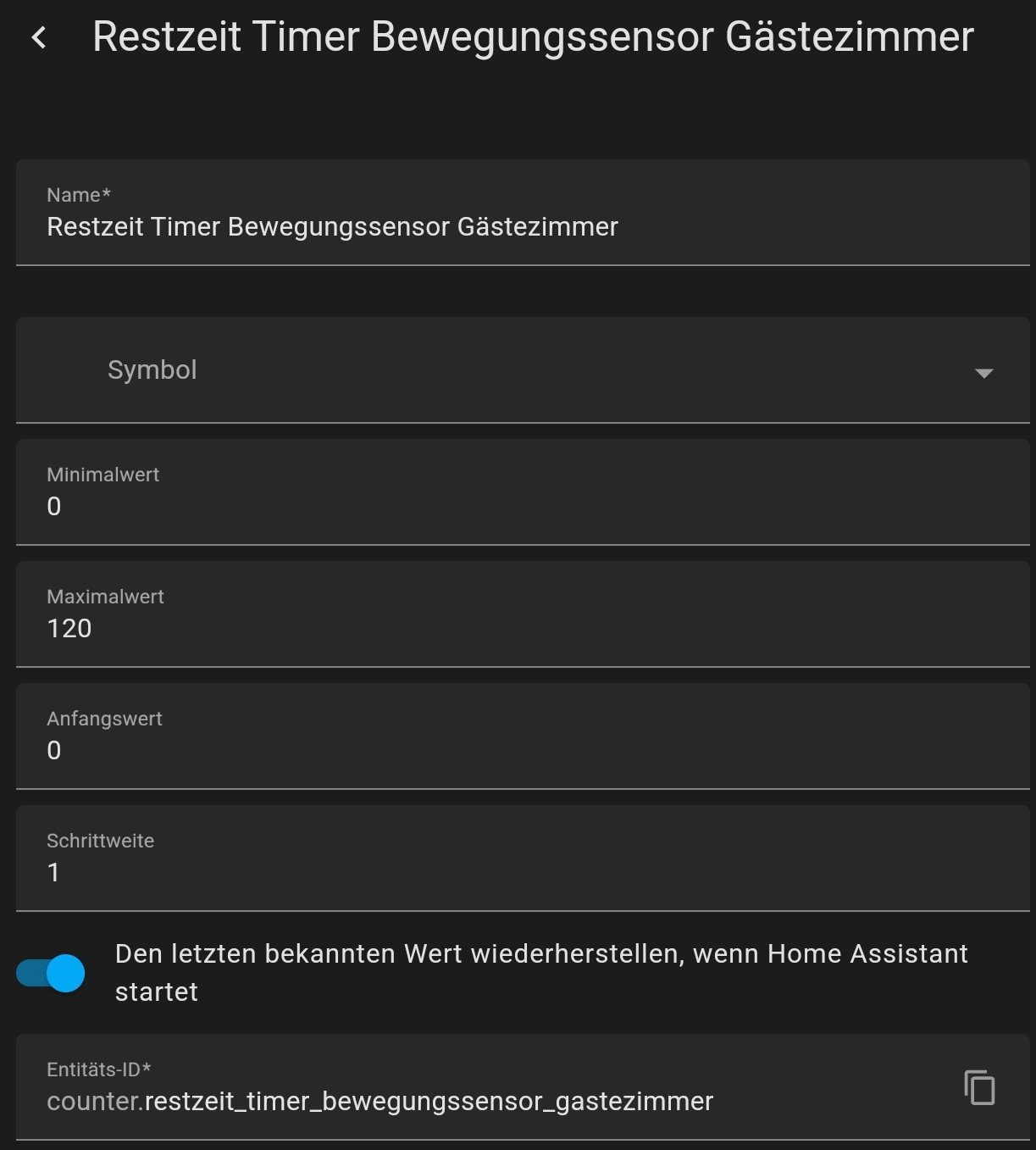

Der input_boolean-Helfer funktioniert bei mir invertiert.
Hier noch die Konfiguration des Zähler-Helfers:
Seht cool! Vielen Dank dafür! :blue_heart:
