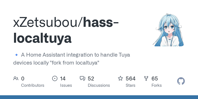

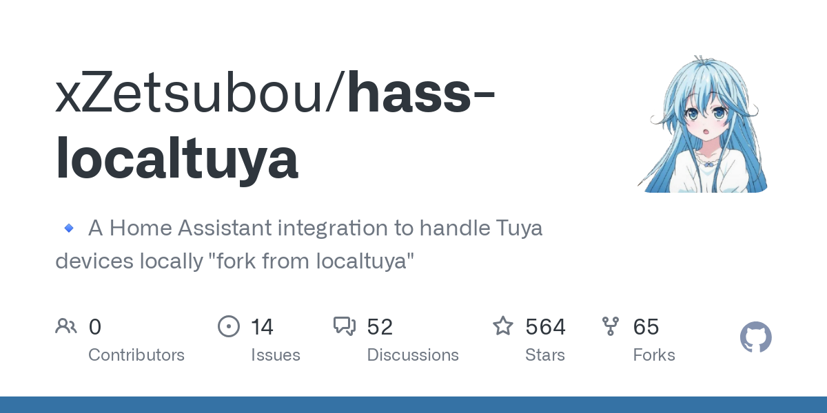

Die Lösung ist die LocalTuya Integration zu löschen und hass-localtuya zu installieren.
https://github.com/xZetsubou/hass-localtuya
Seitdem funktioniert hier alles wieder einwandfrei und da ich hier im Forum noch nichts darüber gelesen habe - hier die Info.
lg
@Eddy Stimme dir zu! dieser Fork von LocalTuya funktioniert viel besser als das, nur noch schlecht betreute, original von LocalTuya.

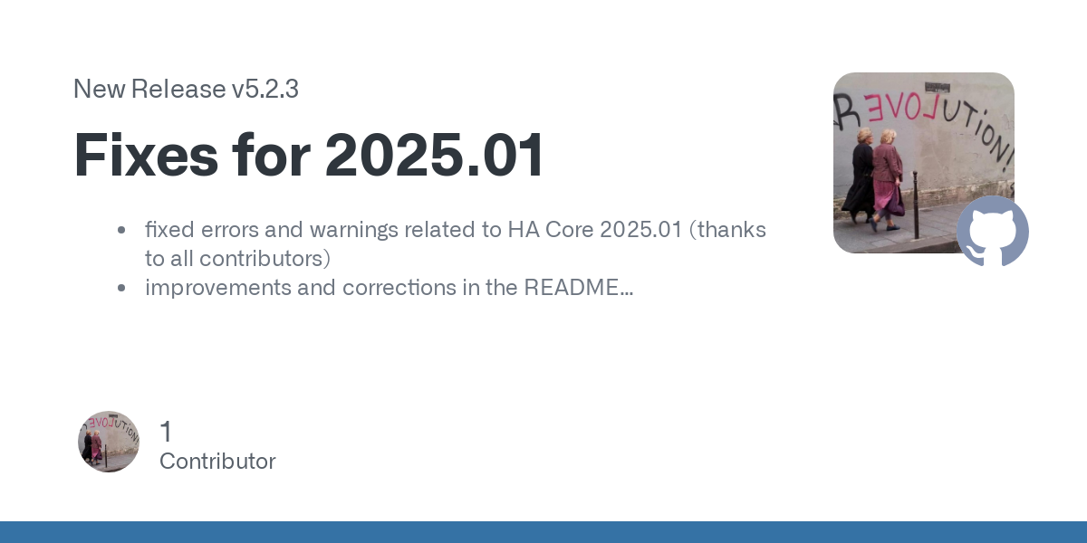

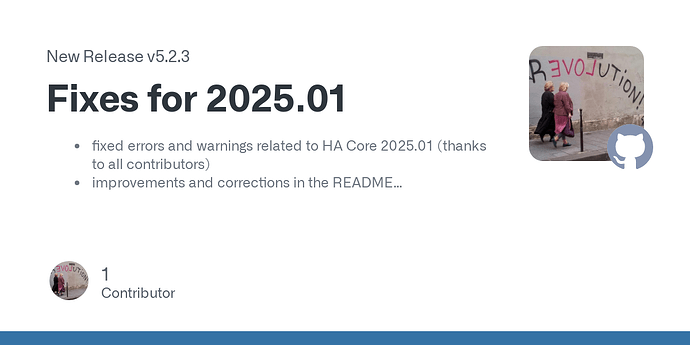

Local Tuya scheint ein Update erhalten zu haben welches das Problem mit 2025.01 behebt.
