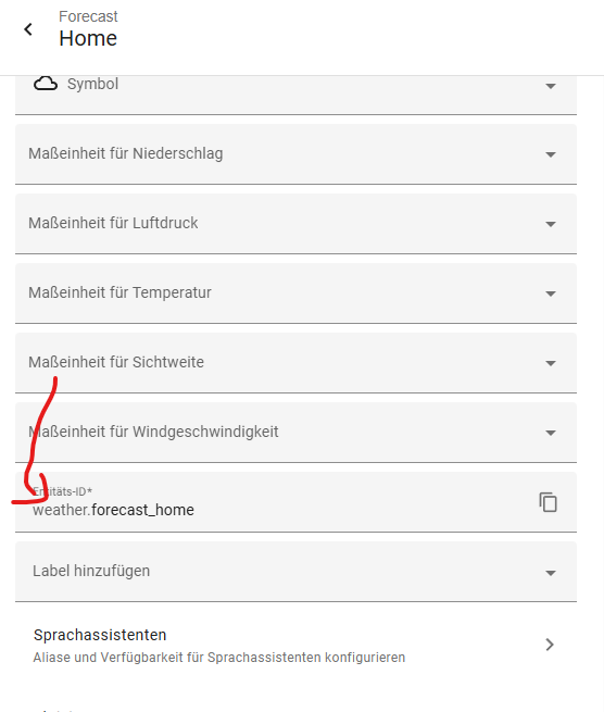

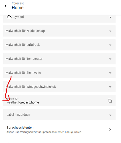

Die Entitäts-ID findest du im Gerätefenster:

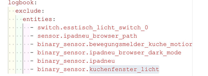

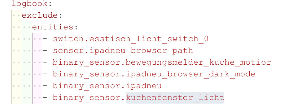

Irgendwie geht es nicht.
Es ist doch richtig das es in die config yaml reinkommt oder?
Ja, das sieht eigentlich alles richtig aus :+1:
Was ist denn der Fehler? Erscheint ein Fehler beim Speichern der Configuration.yaml oder sind die Logbuch-Einträge immer noch da?
Ansonsten probiere es doch mal mit der oben-beschrieben recorder-Lösung.

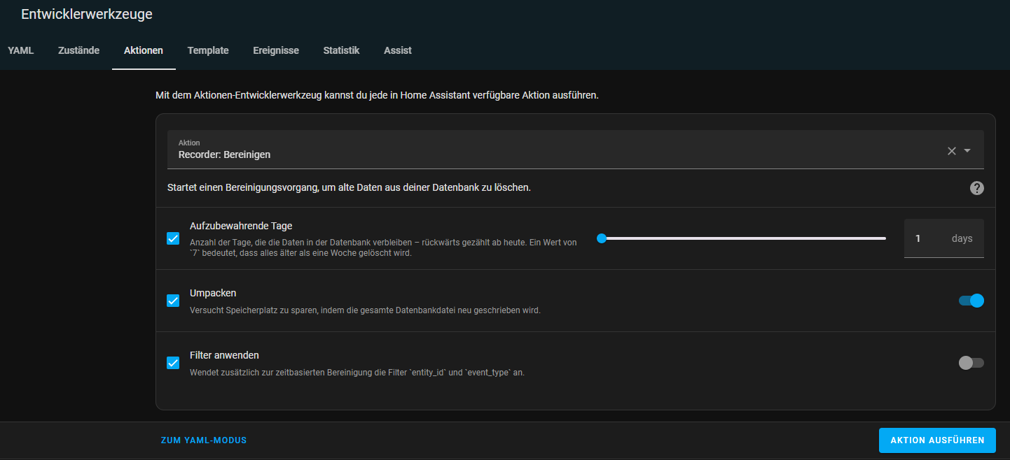

  • hierzu verwende ich folgenden Eintrag in der configuration.yaml:
recorder:
  purge_keep_days: 1
Danach:
Danach ggf. HomeAssistant neu starten.
  • das hat signifikanten Einfluss auf die Größe der v2_db und gefälligerweise auch auf die Größe der Backup-Datei von HA.
  • theoretisch ist auch 0 Tage möglich. Habe ich noch nicht probiert.
