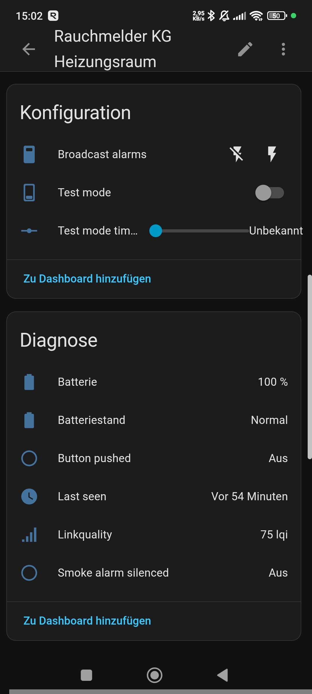

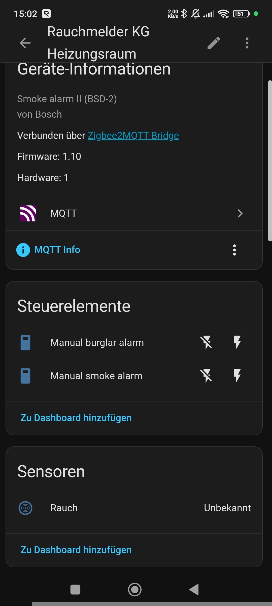

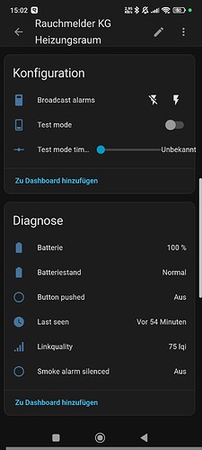

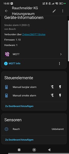

Ich kann nicht sagen wie es mit dem Broadcast beim Controllerausfall aussieht, aber ansonsten scheinen die Bosch Rauchmelder deutlich mehr Möglichkeiten zu bieten. Ob man im Aktivierungsfall wirklich zwischen den beiden Alarmtönen unterscheiden kann, wage ich zu bezweifeln, aber haben ist in dem Fall besser als brauchen. Das große Modell liefert zusĂ€tzlich noch Sensoren fĂŒr die LuftqualitĂ€t, aber den habe ich nicht im Einsatz.

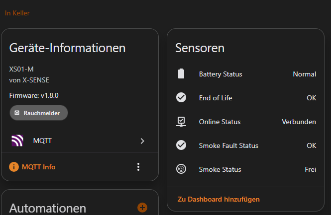

Ich bin zwar nicht Ugur, habe aber die SBS-50 Basis mit 7 * XS01-M seit dem 21.7.2025 im Einsatz. Bislang komplett problemlos ohne Fehlalarm.
Die direkte Einbindung ĂŒber mqtt nutze ich seit der Freigabe auch.
Gruß, Lars
Danke Lars. Funktioniert das ĂŒber MQTT nach der Ersteinrichtung auch OHNE weitere Nutzung der App? WĂ€re fĂŒr mich KO-Kriterium.
Ja, dem ist so. Das gilt aber auch fĂŒr die HA Integration von X-Sense (ĂŒber Cloud).
FĂŒr Updates der GerĂ€te brauchst du dann allerdings wieder die App.
Gruß, Lars
