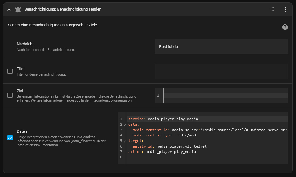

Ich möchte über Automatisierungsereignisse per simplen Lautsprecher informiert werden.
Gelöst ist, dass ich via „VLC media player via Telnet“ MP3 abspielen kann, diese auch auf dem Lautsprecher ausgegeben bekomme.

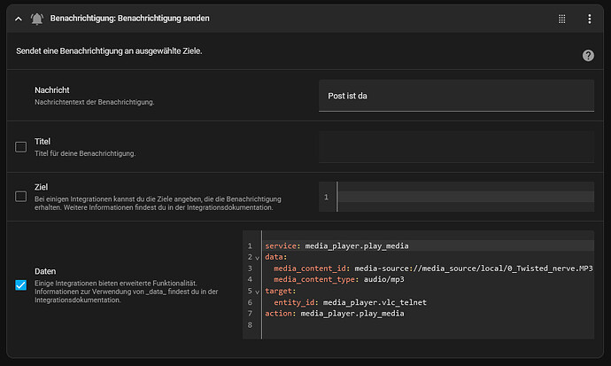

Nach reichlich Recherche habe ich ziemlich übereinstimmend, die folgenden Einstellungen unter Benachrichtigung, Data gefunden und versucht anzuwenden.
Die Vermutung lag nahe, dass die Medien-Quelle nicht stimmt, ich habe alle Varianten, die ich in den Recherchen gefunden habe, eingegeben - ohne Erfolg!
Hat jemand noch eine Idee, warum es da klemmt?
