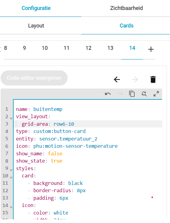

Ich möchte eine bestehende Layoutkarte bearbeiten, aber die Schaltfläche dafür ist ausgegraut. Daher kann ich keine Änderungen direkt an der Karte vornehmen. Kennt jemand eine Lösung dafür?
Das Bearbeiten über den Editor wird in der Karte nicht vorgesehen(eingebaut) sein!
Änderungen und Anpassungen musst du direkt im „Yaml“ machen!
