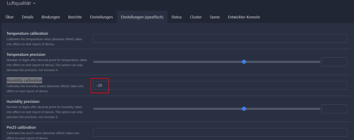

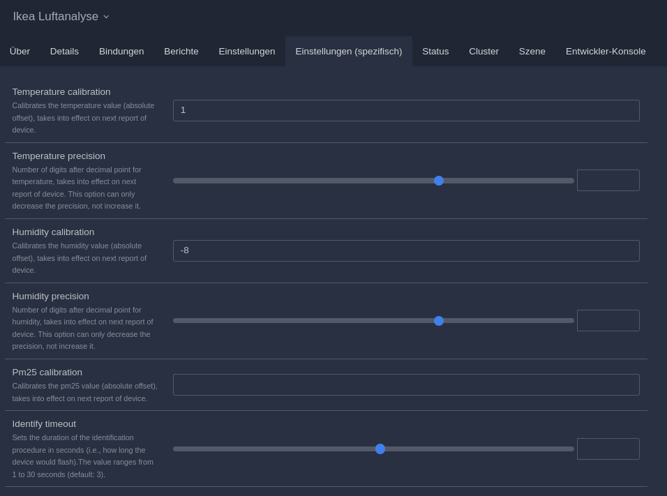

zu diesem Sensor gibt es in Zigbee2MQTT die Lasche "Einstellungen (spezifisch)
aber egal was ich hier eingebe ändert sich der Wert leider nicht :relieved:

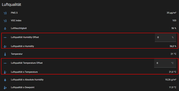

Ich kenne es von allen BLU Hygrometern das es eine Offset Möglichkeit gibt, leider auch immer nur am Gerät selbst (also nur den angezeigten Wert am Gerät) und die übermittelten Werte an HA sind immer die Originalen, daher habe ich eh Offset Sensoren in HA erstellt => also jetzt auch für den von IKEA
(wollte ich eigentlich umgehen)

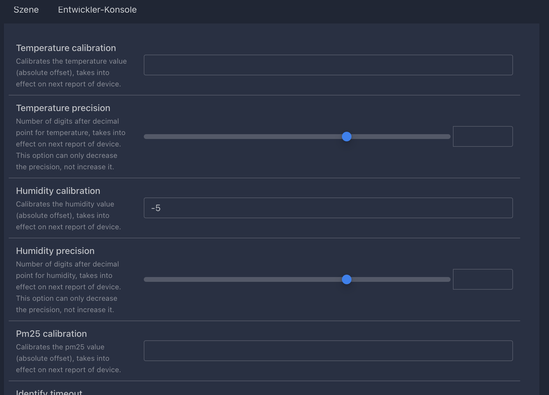

Ich habe das gerade mal probiert, bei mir funktioniert es über die Einstellungen in Z2M.
super :v:
was mache ich falsch?
ist die -20 zu viel, falsch ??
was ist bei dir gesetzt (screenshot)

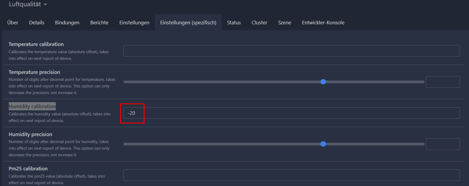

Das war doch nur ein Test :nerd_face:
Auch ein weiterer Test mit -5 wird ignoriert

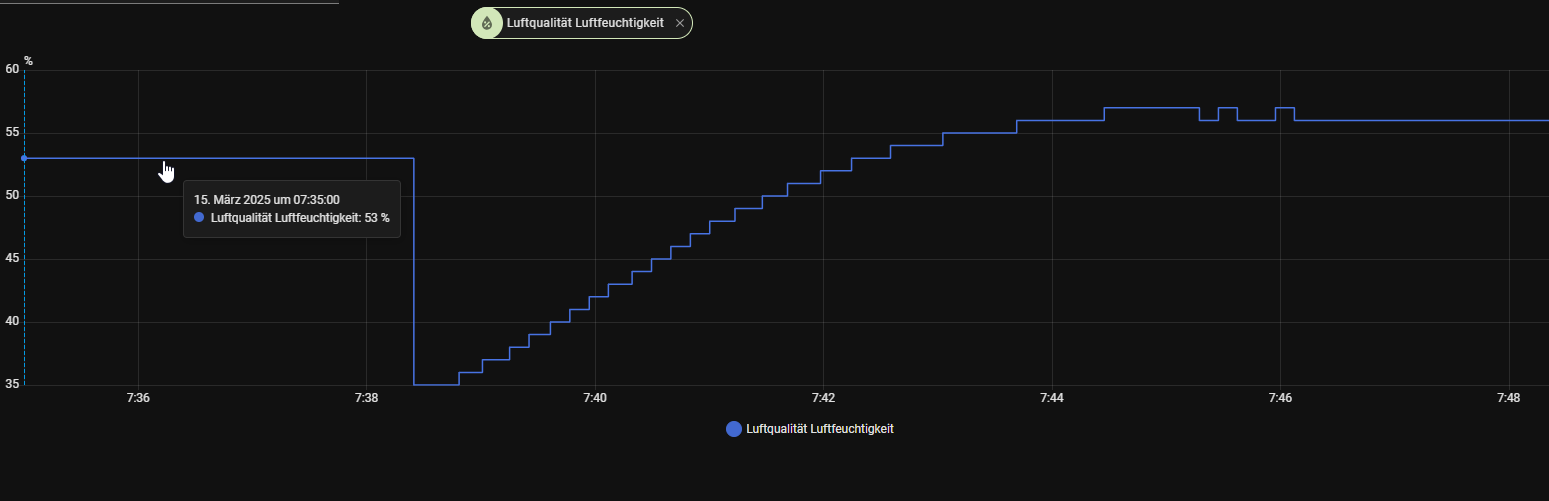

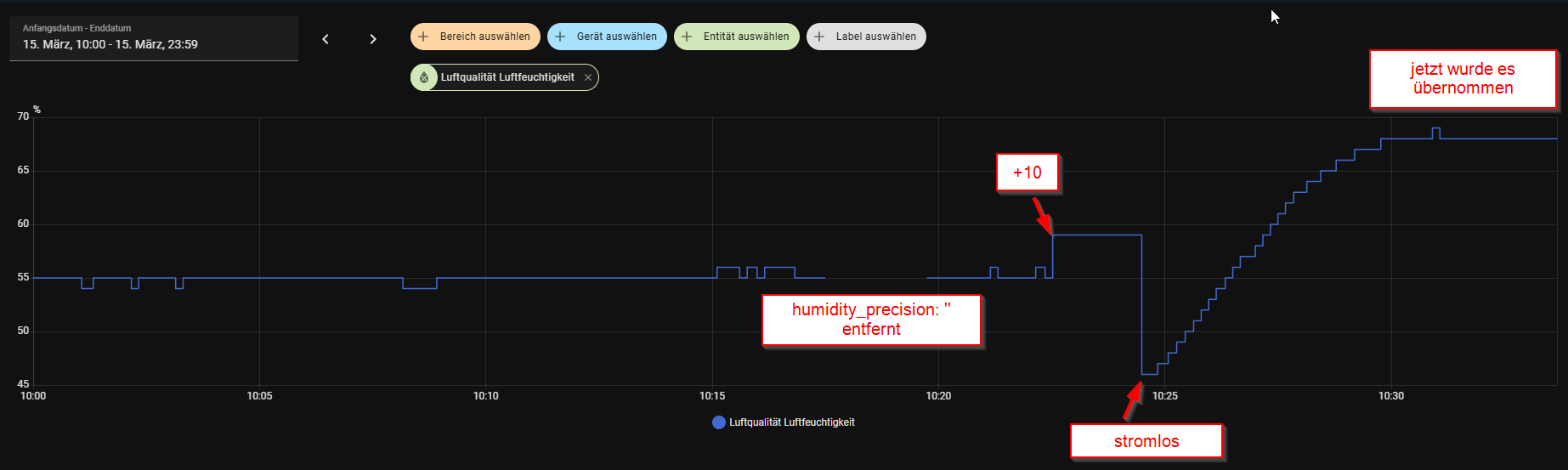

Aber auch das wurde übermittelt

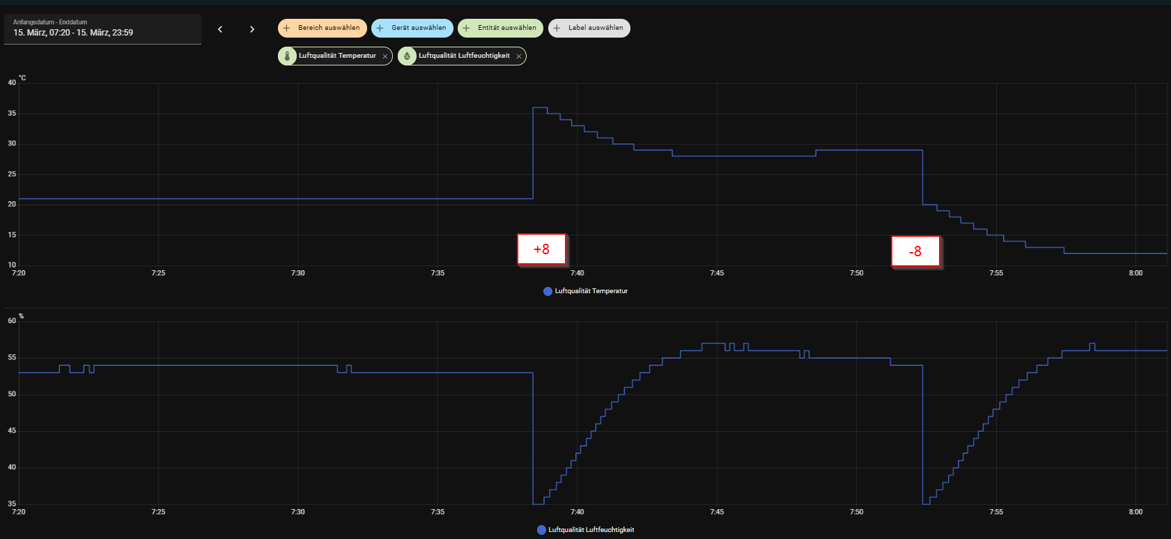

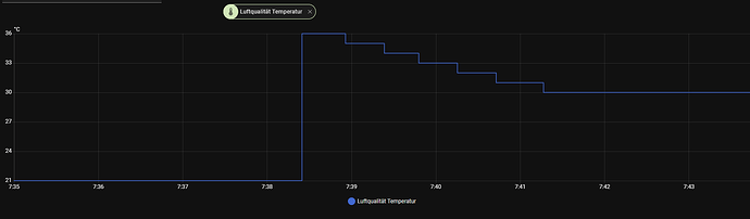

habe jetzt einfach mal beide auf +8 gestellt
und es einmal stromlos gemacht
Temperatur wird übernommen bei der Übermittlung zu HA, aber nicht am Display
Luftfeuchtigkeit ist noch nicht klar, das sind nur 2% höher
jetzt gebe ich mal -8 bei beiden ein
Temperatur reagiert, Luftfeuchte nicht
in HA habe ich ja meine Lösung mit den Offsetsensoren
