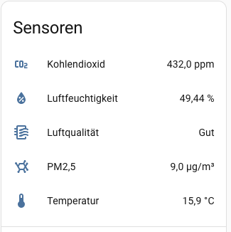

Auf jeden Fall lässt er sich ganz ohne jeglichen Hub oder Hersteller-APP über einen SLZB-06M-Tredmaster und der Home-Assistant APP integrieren.
Na ja, nicht gleich aufs erste mal aber so nach dem gefüllten 10-20 versuchen hat es dann irgendwann doch funktioniert. Und wenn ich es hinbekomme dann kann es praktisch jeder.
Jetzt bräuchte ich nur noch eine geeignete Dashboard Karte.
Schade ist natürlich das die Uhrzeit mit dem Home-Assistant nicht synchronisiert werden kann.

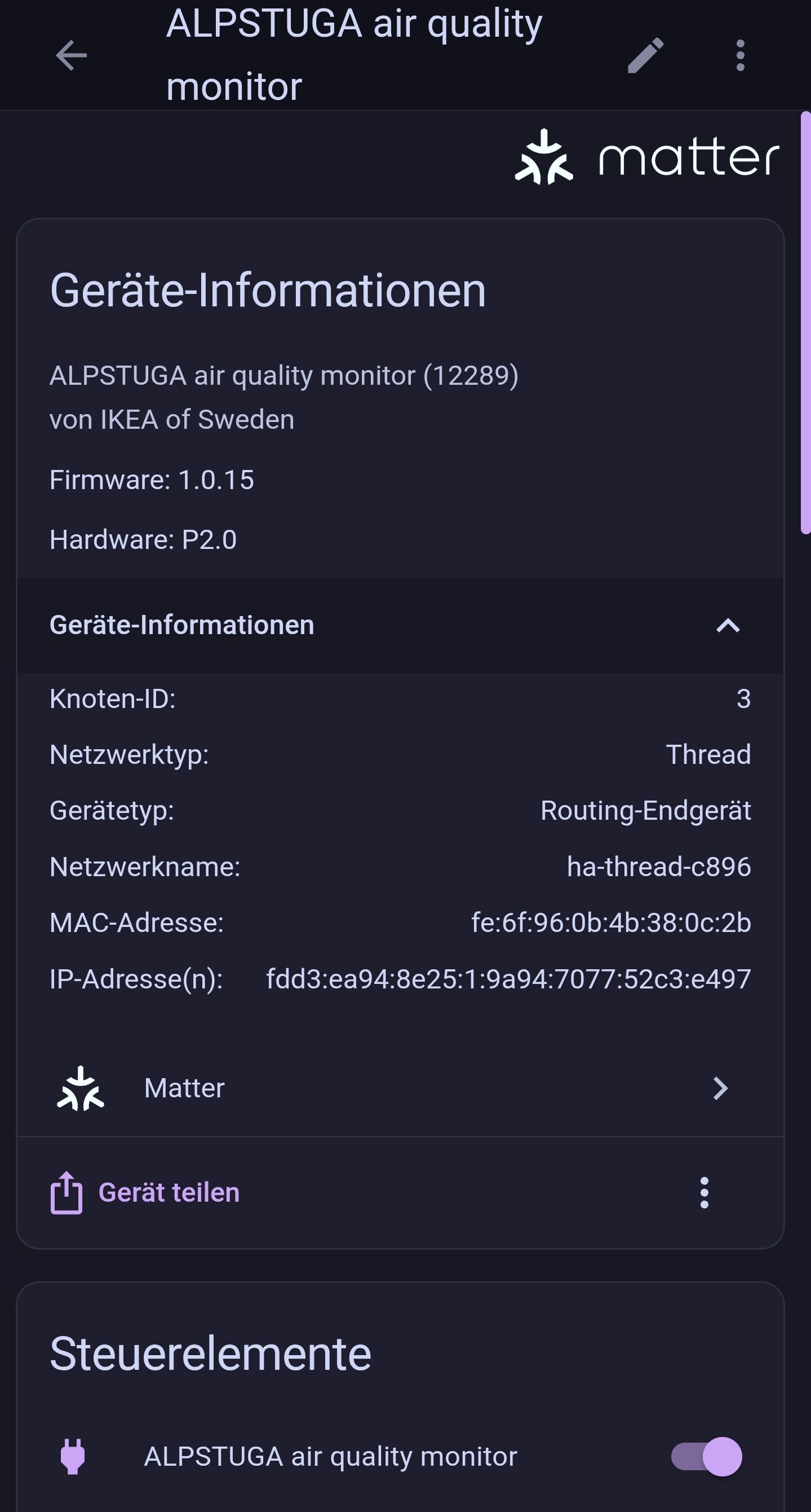

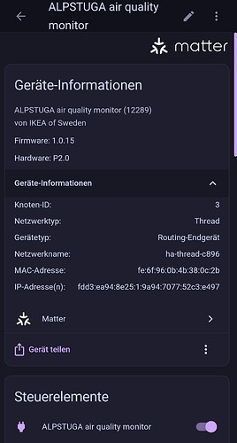

Ja, das sollte gehen, wenn die node id stimmt. Die bekommst du unter den infos zu dem gerät. Da steht es als Knoten ID. Bei mir z.B. 3

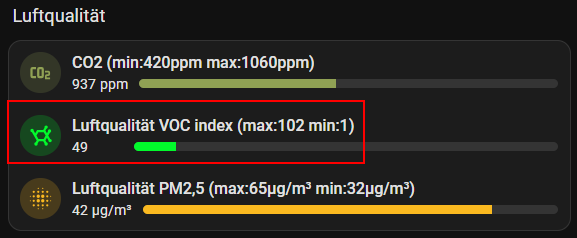

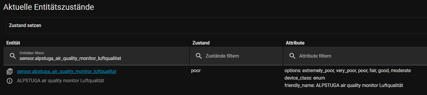

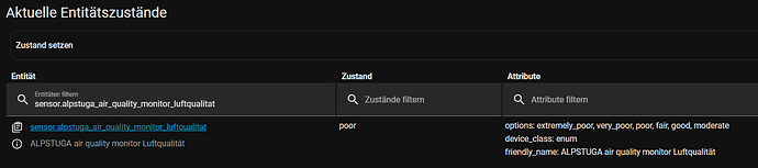

Finde jetzt nicht wirklich im Netz die Berechnung dieses Sensors
Habt ihr schon etwas über diesen Sensor
  • wann ist der Status schlecht? usw
das müsste doch eigentlich ein VOC index Sensor sein?
das ist das Vorgänger Model von Ikea
Edit: KI sagt dazu
Ein Luftqualitätsmonitor, der „poor“ (schlecht) anzeigt, warnt vor hoher Schadstoffbelastung (VOC, (PM_{2.5})) oder zu hohem (CO_{2})-Gehalt, meist basierend auf einem Ampelsystem (oft rot). Maßnahmen sind sofortiges Lüften, Nutzung von Luftreinigern oder das Entfernen von Schadstoffquellen. Gängige Monitore messen Feinstaub, VOCs, Temperatur und Luftfeuchtigkeit.
