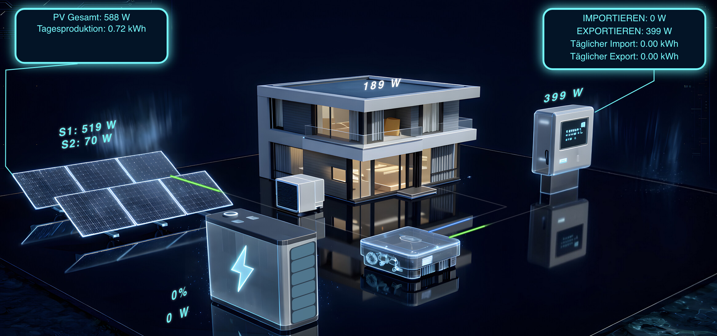

Hallo Zusammen,

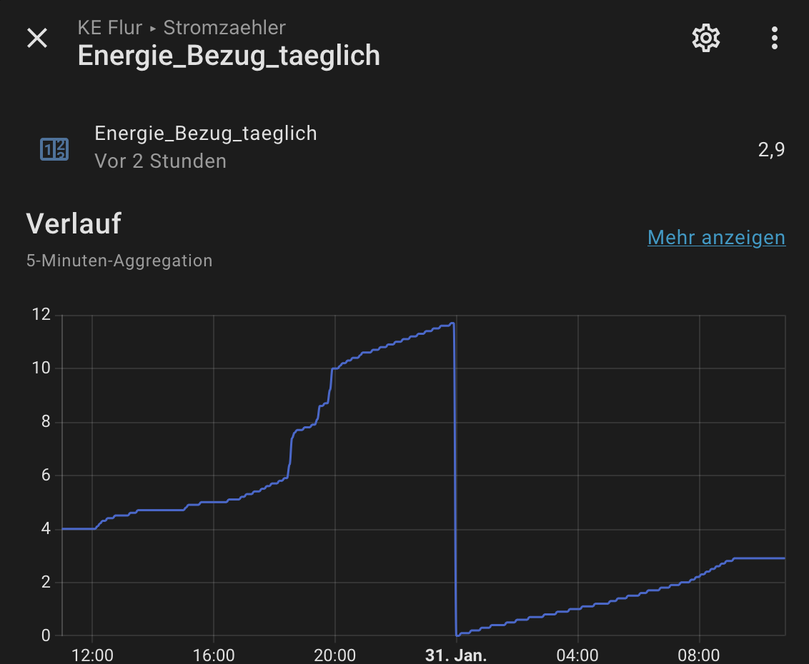

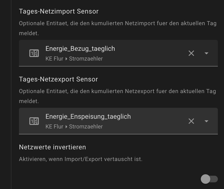

ich verzweifele an der Lumina Energy Karte. Leider zeigt die mir nicht die täglichen IIMPORT und EXPORT Werte an.
Ich nutze folgenede Entität, die ja auch kummulativ ist.
Das sind die Eingaben in der Lumina Energykarte unter NETZ/HAUS
Es wird immer der WERT 0 angezeigt.
Die Tagesproduktion zeigt die Karte an.

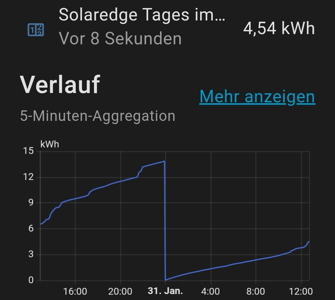

Auf deinem ersten Bild fehlt die Einheit kWh neben den 2.9
Bei mir sieht das so aus

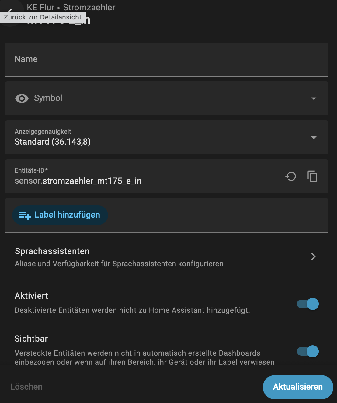

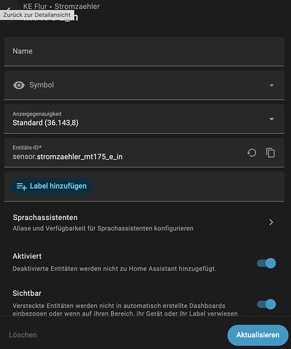

@ekim_s Danke für den Tip.
Ich steh gerade auf dem Schlauch… warum kann ich keine Maßeinheit auswählen/setzen?

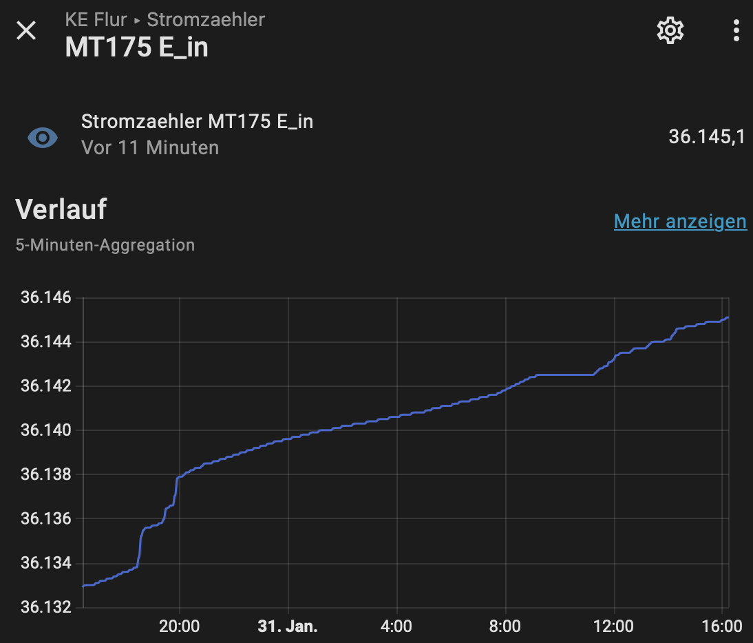

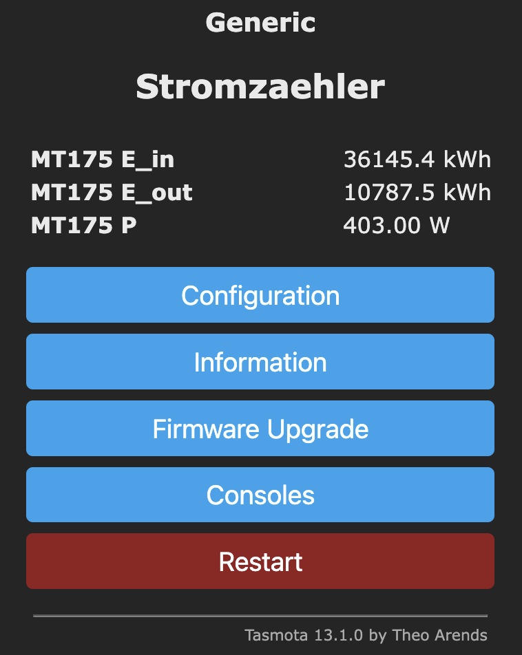

Das ist ein Helfer den ich. als Verbrauchszähler erstellt habe.
Quelle ist ein Tasmotawert “MT175 E_in” der aus dem “Volksstromzähler” immer weiter addiert.
Der Verbrauchszähler erbt von dem ihm zugrundeliegenden Sensor die Einheit

Was meinst Du mit “definiert”. Ich weiß ja, dass ich eine Maßeinheit angeben soll, dass funktioniert auf Grund fehelender Eingabemöglichkeit aber nicht.
Im Tasmotaskript sind Maßeinheiten vorhanden.Irgendwie werden die nicht in HA übernommen.
Deshalb wollte ich es “manuell” nachpflegen, was ja bei vielen Entitäten auch geht.

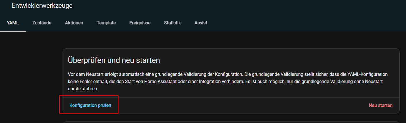

dieser ist die Grundlage für das „customize“ (bzw. alle drei vom Lesekopf)
da diese bei dir warscheinlich nicht ausgelagert ist musst du das in der configuration.yaml zusätzlich eintragen
am ende dann einfach (mit deinen ID-Entitäten!! ) einfügen
customize:
sensor.bitshake_smartmeterreader_lepus_power:
device_class: power
unit_of_measurement: 'W'
sensor.bitshake_smartmeterreader_lepus_e_in:
device_class: energy
unit_of_measurement: 'kWh'
state_class: total_increasing
sensor.bitshake_smartmeterreader_lepus_e_out:
dann sollten die Einheiten automatisch passen
vor dem Neustarten von HA ist es wichtig das zu kontrollieren!
