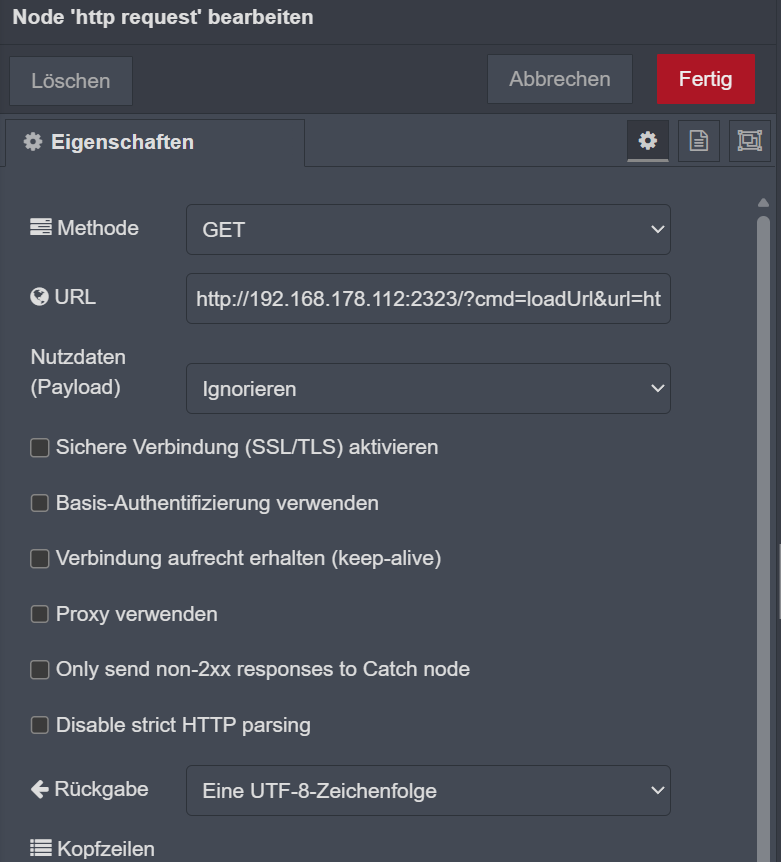

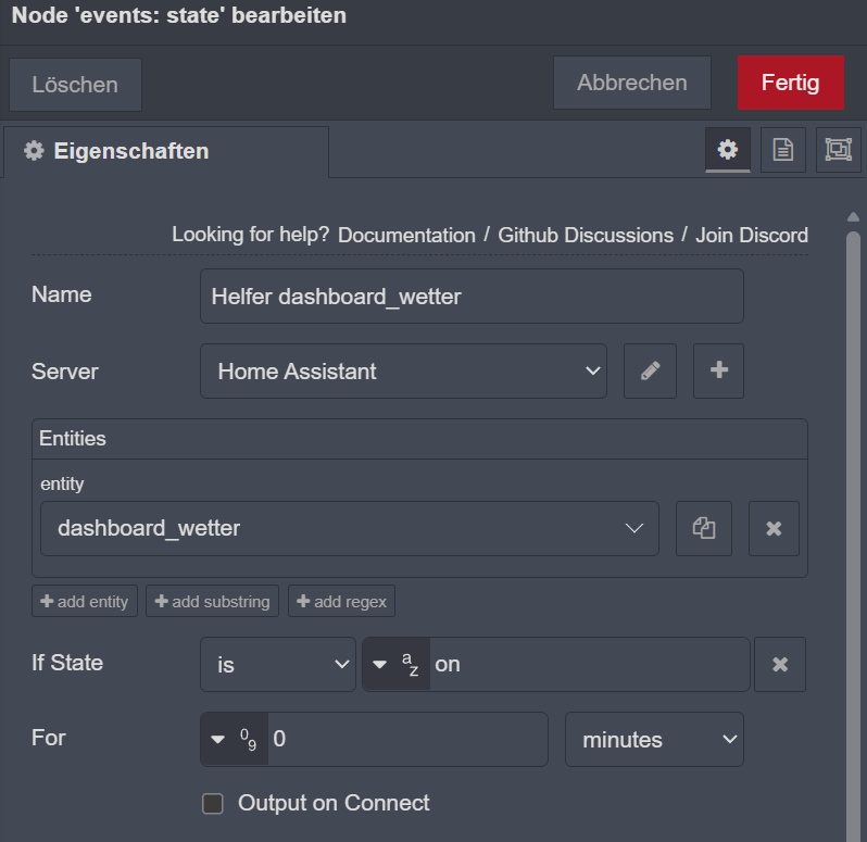

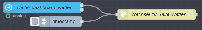

Etwas Ähnliches habe ich wie folgt umgesetzt:
  • Auf Sprachbefehl an Alexa werden Dashboard-Seiten auf meinen Android-Tablets umgeschaltet
    • Beispiel: Alexa, zeige Home - Wetter - Luft - Kameras - usw.
  • Realisiert habe ich es mit Hilfe von HA-Helfern, welche ich als „matterhub“ gelabelt habe
  • somit stehen sie über den Home-Assistant-Matter-Hub für Alexa als „Steckdose“ zur Verfügung und werden nach einer entsprechenden verbalen Anweisung ein- und nach 2s automatisch wieder ausgeschaltet.
  • Diese Helfer-Entitäten werden in Node-RED verarbeitet und schalten die Dashboard-Seiten um.
Beispiel in Node-RED
Du und dein NodeRed. Wird Zeit das du langsam mal Kurse im Discord oder so anbietest. :blush:
Dein NR so wie das sehen läuft in HA und nicht extern?
Das ist korrekt. Läuft super.
