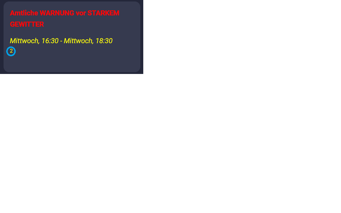

Ein hallo an alle,
Ich bräuchte mal Hilfe von einem Profi:
Ich habe mir eine Markdown Karte angelegt, die mir die Unwetter Warnungen anzeigt - Code hab ich ausm Netz.
Funktioniert auch, allerdings möchte ich die Karte so bearbeiten daß sie mir aus Platzgründen nur das Wichtigste anzeigt.
Den ausführlichen Text konnte ich rauslöschen.
Jetzt möchte aber noch die Warnstufe (Zahl) bearbeiten. Da soll stehen „Warnstufe 2“.
Wenn nicht möglich, dann die Zahl weg.
Ausserdem soll sich die gesamte Karte dynamisch in der Länge je nach Text automatisch anpassen.
(Der (rote) Text ist manchmal einzeilig/zweizeilig)
Hier der Code:

Ich weiß nicht ob meine Wünsche überhaupt machbar sind, aber ich frage halt mal.

Dafür dann das Level noch einbauen, z.b. vor die headline
  **<font color=red><font size=4>Warnstufe {{level}} - {{ headline }}</font>**
Wenn du es auch für die Aktulle Warnstufe haben willst, musst du da auch das Level noch definieren
      {% set level = state_attr("sensor.stadt_pforzheim_aktuelle_warnstufe", "warning_" ~ loop.index ~ "_level") %}
Wobei ich gerade sehe, dass du bei der description irgendwas mit dem level vermischt hast :thinking:
Denke auch bei der description hast du etwas vertauscht und die headline soll doch sicherlich nicht nur die Nummer (Warnstufe) enthalten, oder? Nimm die Zeile einfach heraus bzw. ersetze sie mit set level wie maxe schrieb.
Die Abfrage der Variable könnte dann so aussehen:
  {% if level is defined and level != "" %}
  *<font color=red><font size=4>Warnstufe {{ level }}</font>*
  {% endif %}
@jayjojayson

Hi maxe und Jayjojayson,
Jetzt bin ich irgendwie verwirrt, wo muß was hin (Zeile?) und was muß weg (Zeile?) ?
Tut mir Leid, aber ich hab keine Ahnung vom Programmieren, kann bischen copy & paste, und verstehe manche Dinge, aber das hier sind für mich ???
Und ja, stimmt, habe im org. Code schon rumgepfuscht, wohl nicht so ganz erfolgreich.
Danke und gruß
Jürgen
Ich würde es mal so versuchen (ungetestet)

Hi maxe,
Super, ja, so funktioniert es. Auch mein „visibility“ Problem hast du nebenbei gelöst.
Ich sage mal danke und setze das auf gelöst.
Hätte da noch ne Frage, habe ganz unten unter den „grid_options“ die „rows: 3“ entfernt, wächst die Karte nun mit ?
Gruß Jürgen
ja einfach die Zeile weglassen, dann passt sich die Card automatisch an. row: auto müsste dort auch funktionieren.
Japp, du hattest fälschlicherweise Zustand anstelle von Nummerischen Zustand genommen.
wieder was gelernt, danke. :+1:
Da hatte ich schon rumprobiert, aber ohne Erfolg, auch hierfür ein Danke :+1:
