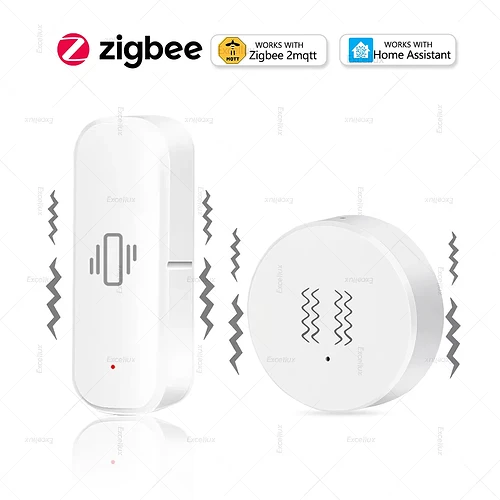

Dies könntest du mit einem simplen Erschütterungssensor montiert an der Markise abfragen.
Gruß, Lars
Ok, das ist mir neu.
Hast Du mir einen Vorschlag für den Sensor?
Danke und einen schönen 1. Mai an alle

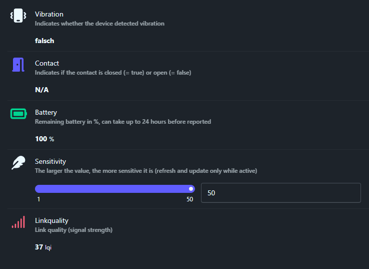

Ich habe mir vor ein paar Tagen diesen testweise beim Ali bestellt, welcher gerade vor mir auf dem Schreibtisch liegt
Die Erkennungsempfindlichkeit lässt sich super einstellen
50 = ein etwas festeres Klopfen auf den Schreibtisch löst die Erkennung schon aus
1 = ich muss den Sensor in die Hand nehmen und explizit anklopfen
Wenn du diesen ganz vorne an die Markise klebst, kannst du damit die Erschütterung abfragen und ggf. einfahren.
Gruß, Lars
