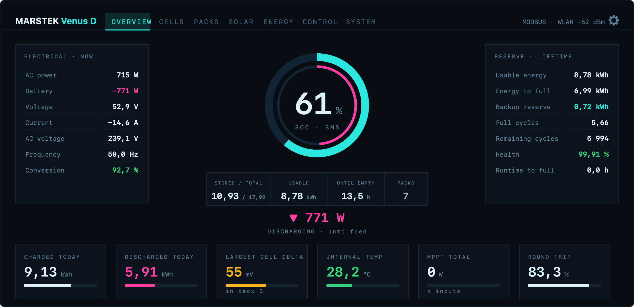

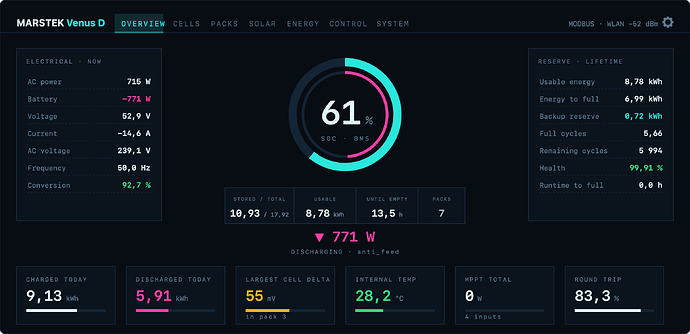

Übersicht
Der äußere Ring ist die Meldung des BMS, der innere das, was oberhalb der Entladegrenze nutzbar ist. Der Abstand zwischen beiden ist die Reserve.
Zwei der vier Felder darunter folgen der Flussrichtung: beim Laden steht dort, was noch hineinpasst und wie lange es bis voll dauert, beim Entladen, was noch herauskommt und wie lange bis leer.

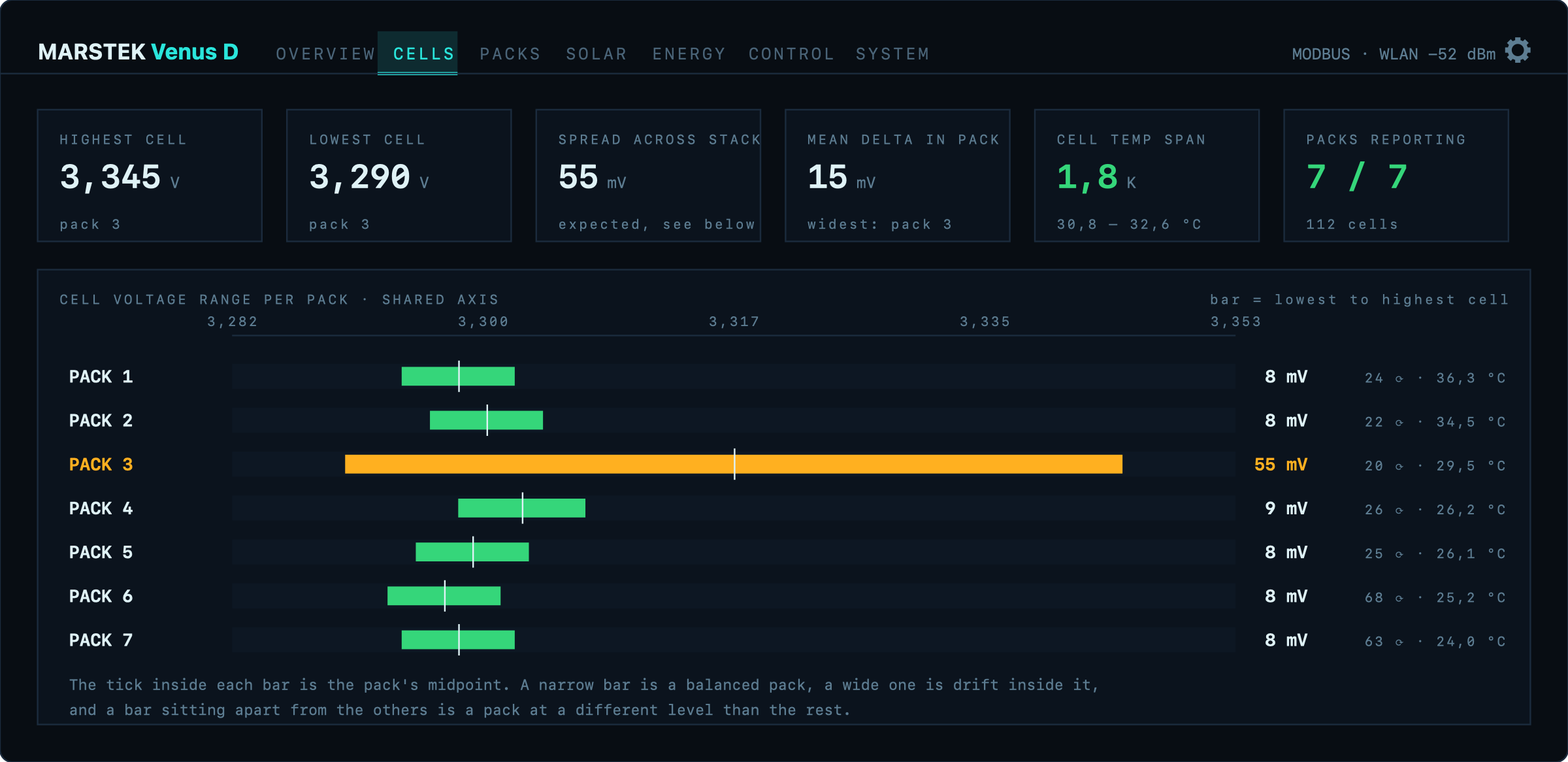

Zellen
Bei einem Venus D mit sieben Packs sind das 112 Zellen. Der Speicher meldet ein Delta je Pack, aber nie eines über den ganzen Stapel — ein Pack, das in sich auseinanderläuft, ist in der Entitätsliste eine Zahl unter vielen. Auf einer gemeinsamen Achse ist es der Balken, der breit geworden ist. Im Bild oben ist das Pack 3 mit 55 mV.

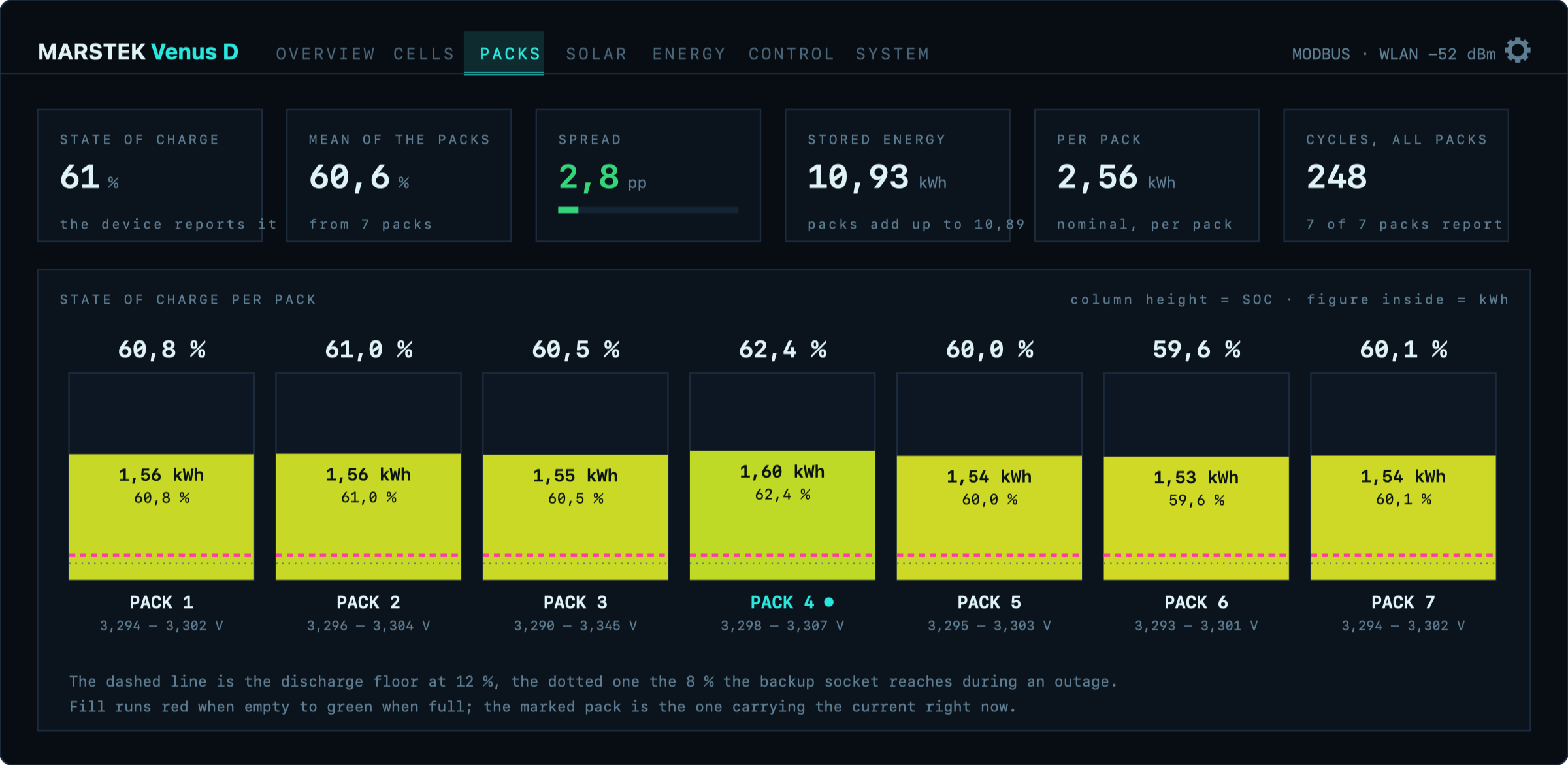

Packs
Ladezustand je Pack, mit der Entladegrenze und darunter der Grenze, die die Notstromsteckdose bei einem Ausfall erreicht. Das markierte Pack ist das, welches gerade Strom führt — der Venus arbeitet ein Pack nach dem anderen ab.

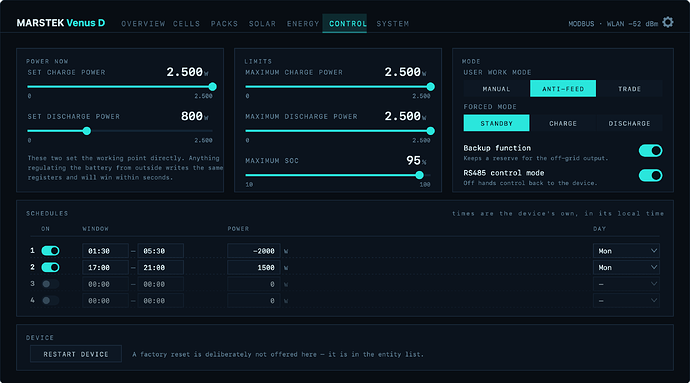

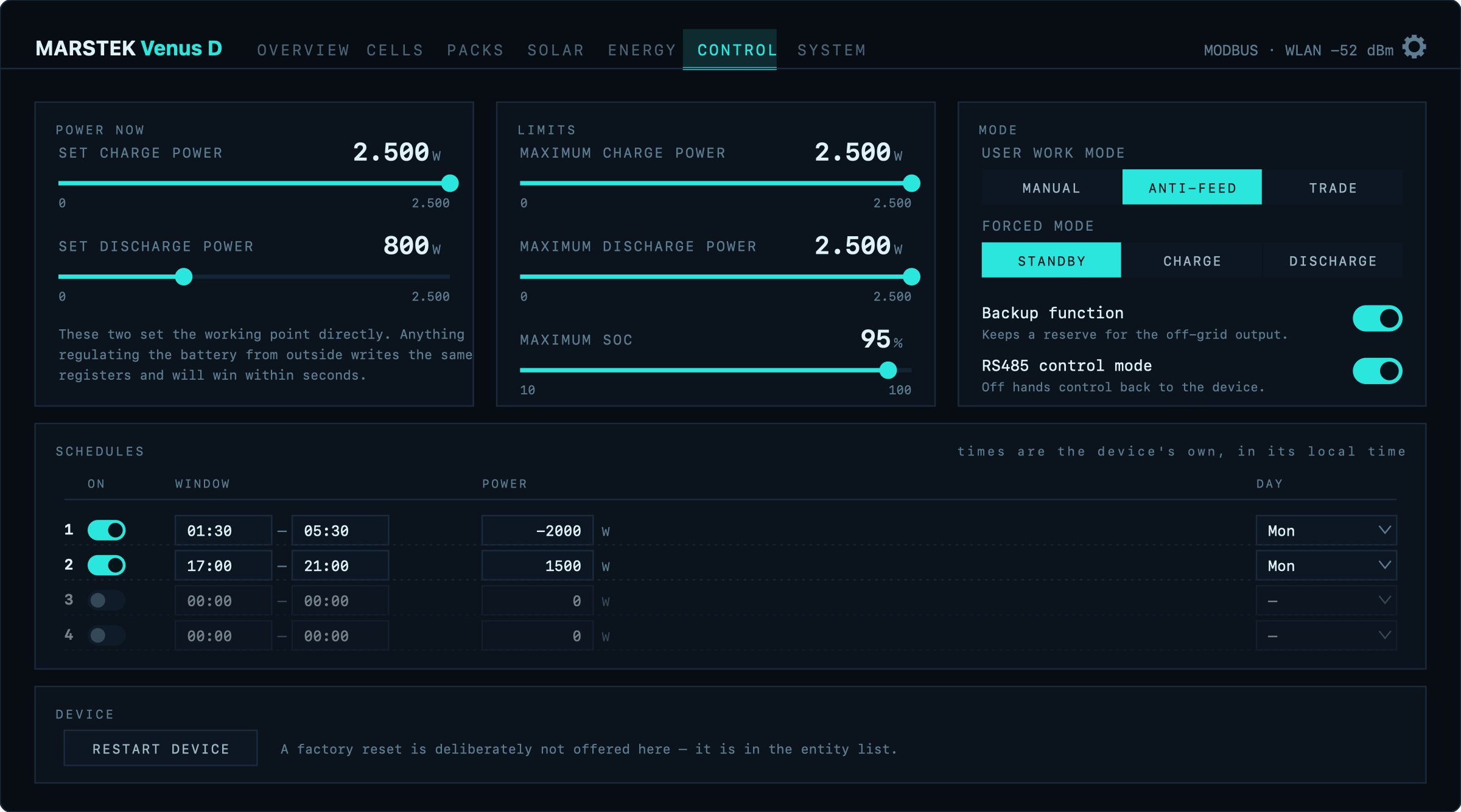

Steuerung
Lade- und Entladeleistung, Grenzwerte, Betriebsmodus, Notstrom, RS485 und alle sechs Zeitpläne — Zeiten, Leistung, Wochentag, an und aus.
Jeder Regler liest seine Grenzen aus der Entität, statt sie fest zu verdrahten. Derselbe Editor ist damit auf einem Venus A (1500 W) genauso richtig wie auf einem Venus D (2500 W).
Wichtig: Was den Speicher von außen regelt — eine Nulleinspeisungs-Automation, ein Energiemanager — schreibt dieselben Register und gewinnt innerhalb von Sekunden. Passiert das direkt nach einer Eingabe, sagt der Reiter das, statt kaputt auszusehen.

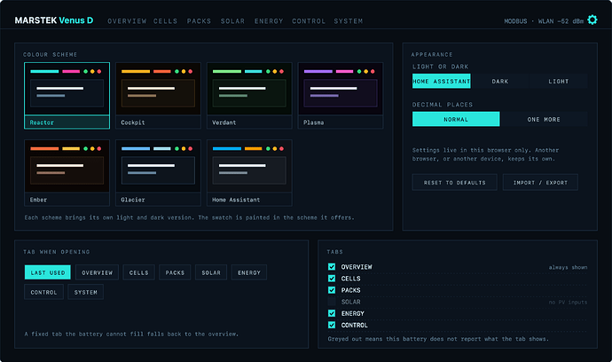

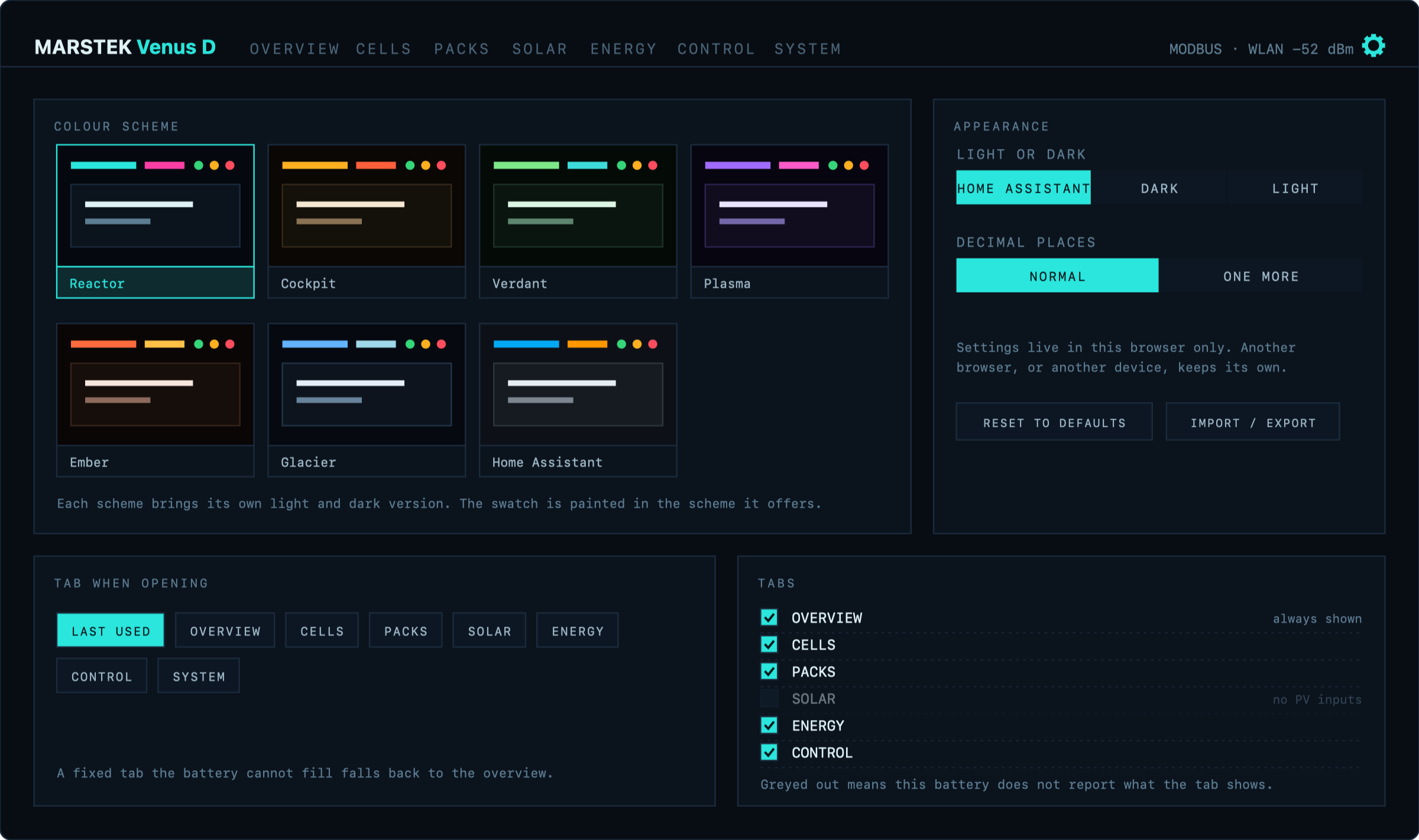

Einstellungen
Sieben Farbschemata mit je eigener heller und dunkler Fassung, darunter eines, das die Farben eures Home-Assistant-Themes übernimmt. Dazu Startreiter, Ausblenden einzelner Reiter, eine zusätzliche Nachkommastelle und Import/Export der Einstellungen.
