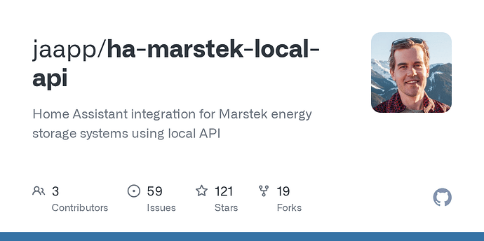

Das ging überraschend einfach – über die lokale API mit der Integration.
Aber:
Es war nicht 100% stabil. Ab und zu war die Integration “unavailable” bzw. Updates kamen nicht sauber rein. Nicht dramatisch – aber wenn du auf „live“ Daten baust, nervt’s halt.
Fazit: super schnell eingerichtet, aber manchmal zickig.

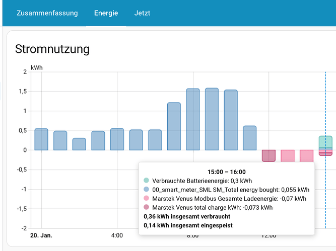

Ins Dashboard kann man die kwH Sensoren nutzen, das geht wenn man mit Shelly arbeitet also den Automatik Modus. Wenn man es manuell steuert, muss man über Rieman Integration sich selbst es berechnen. Den Template poste ich die Tage auf meinem Blog

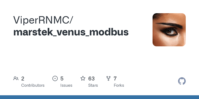

Die lokale API-Lösung (über ha-marstek-local-api) erlaubt keine aktive Steuerung der Geräte. Zudem habe ich versucht, die Einbindung über Modbus (sowohl via RS485 als auch über die lokale LAN-API mittels marstek_venus_modbus) zu realisieren, jedoch ebenfalls ohne Erfolg.

Wenn du Modbus LAN nutzt, verträgt sich das nicht mit der lokalen API, also deaktivieren über die App. Dann nur noch über die Modbus abrufen. Das ist zuverlässiger.
