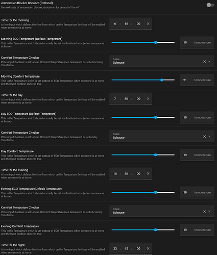

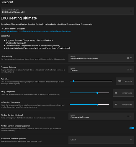

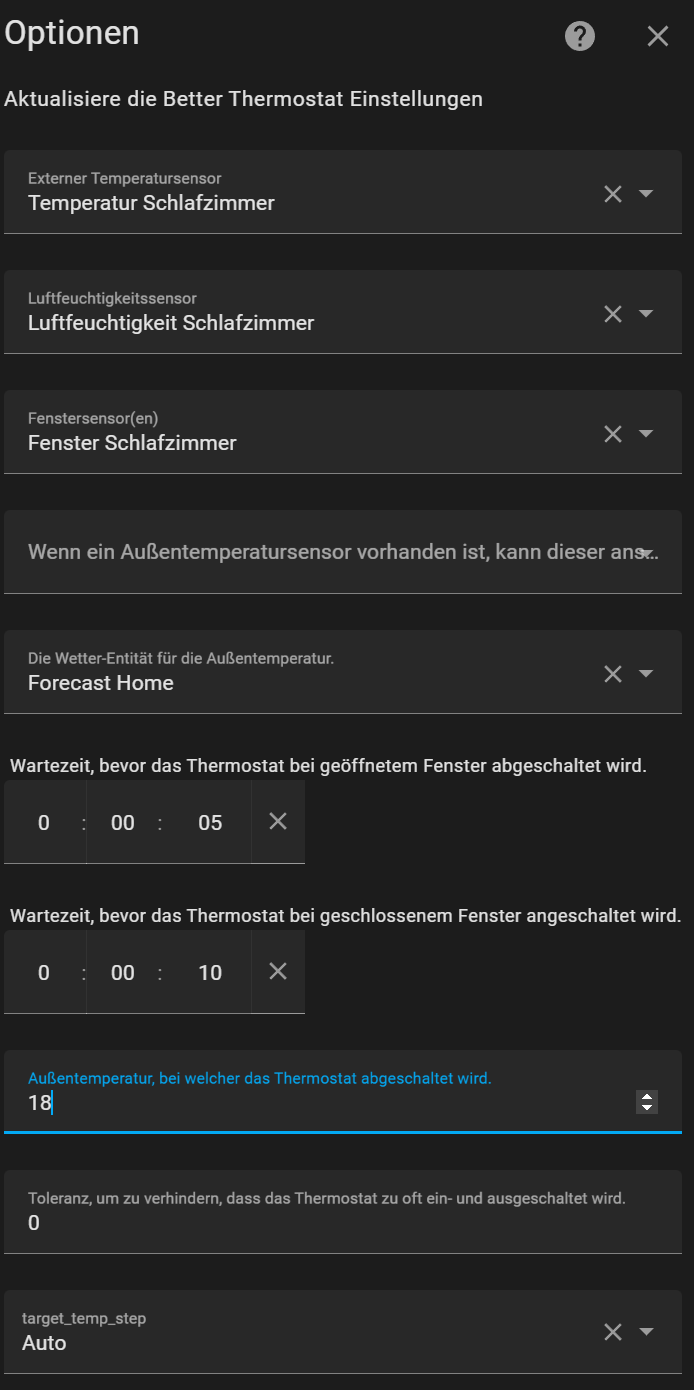

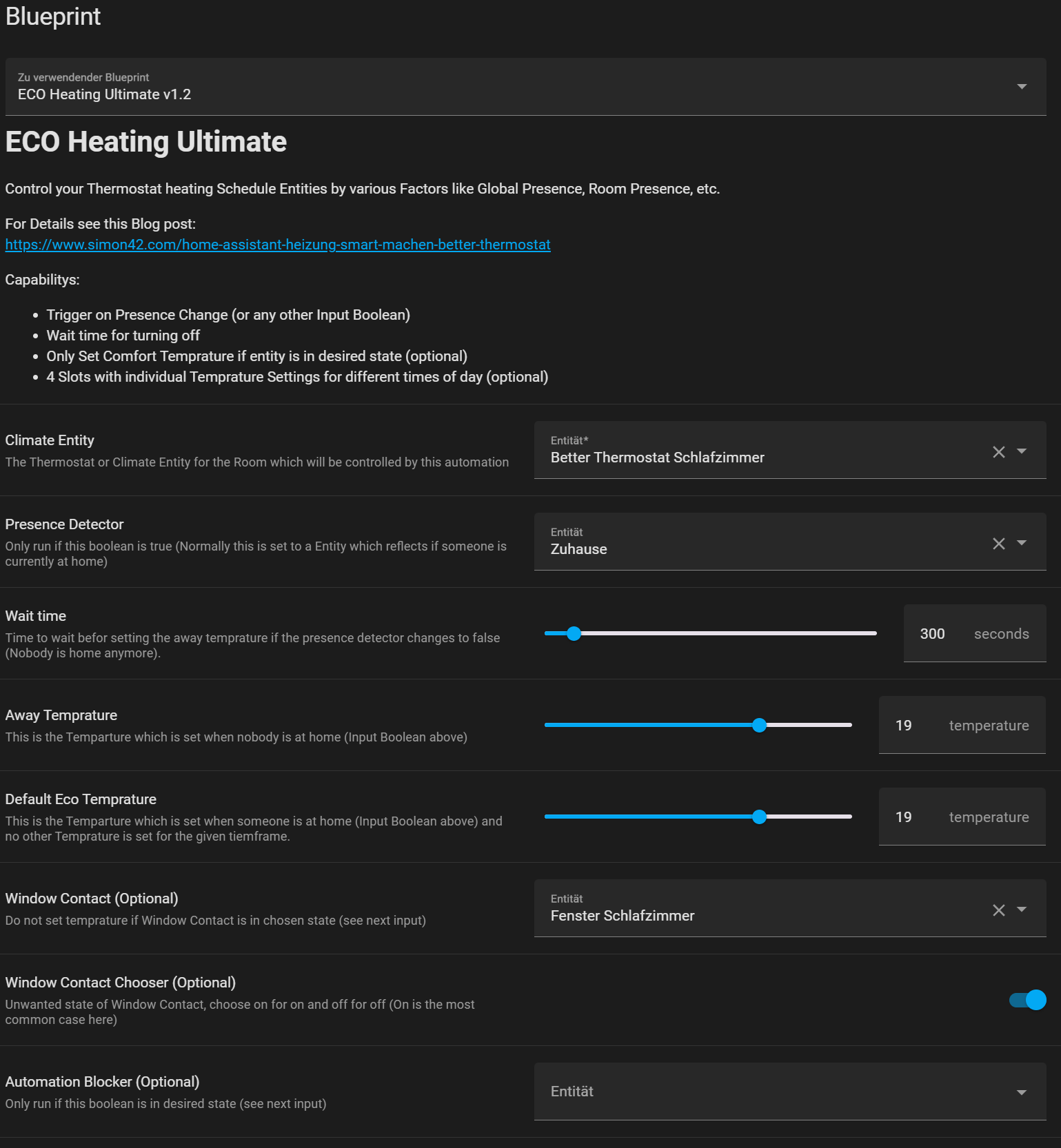

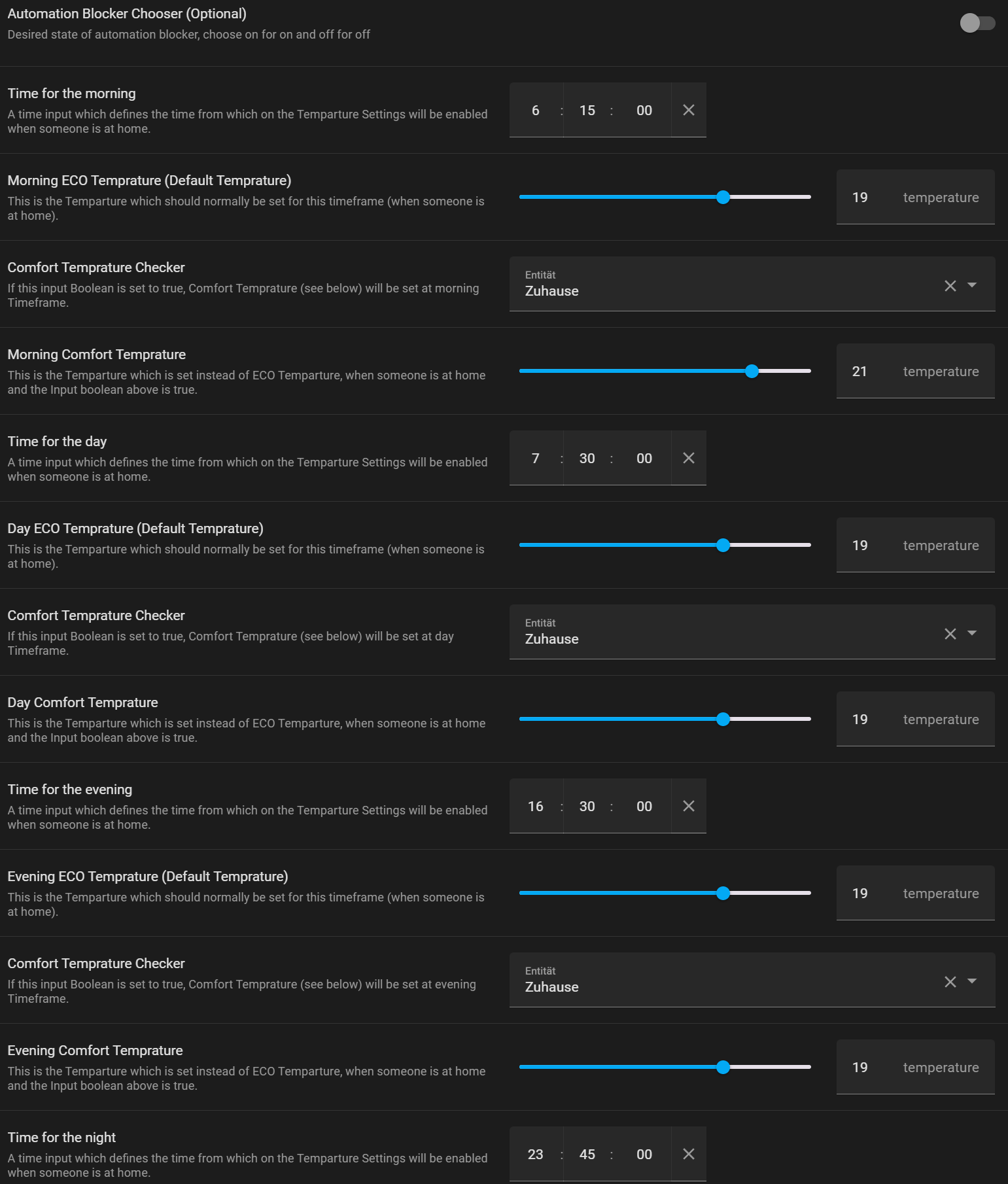

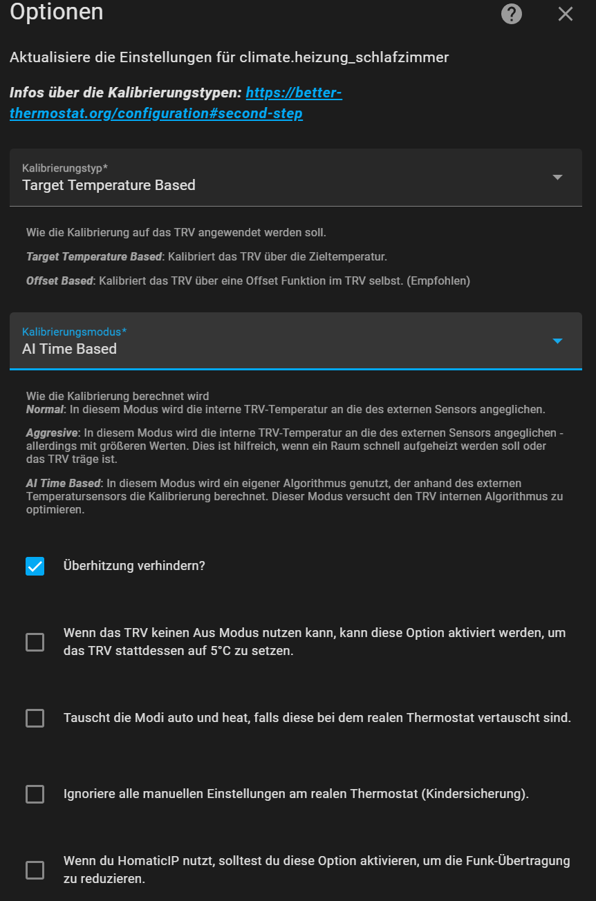

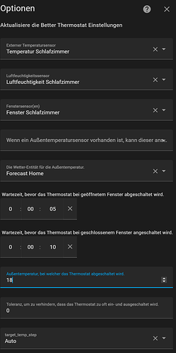

Ich nutze BetterThermostat in Verbindung mit dem Blueprint, den Simon mal in einem seiner Videos gezeigt hat und der bei ihm zur Einbindung zur Verfügung steht. Im Anschluss poste ich mal ein paar Screenshots meiner Einstellungen
Blueprint Automation:
Better Thermostat:

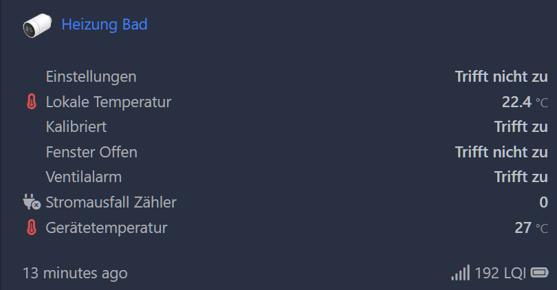

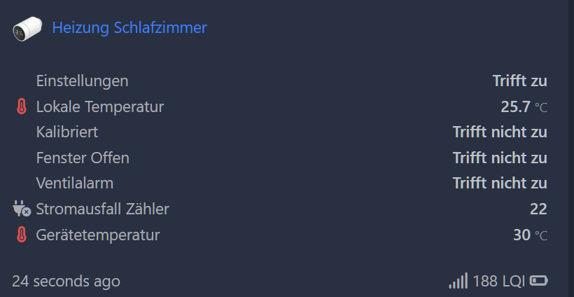

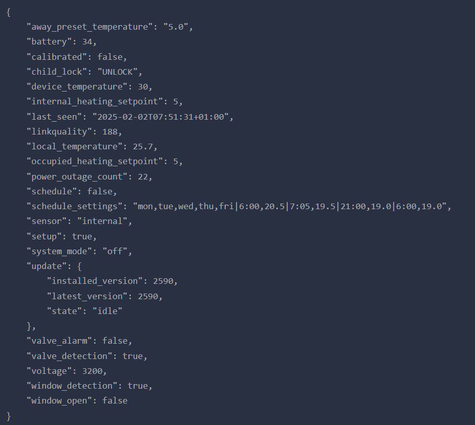

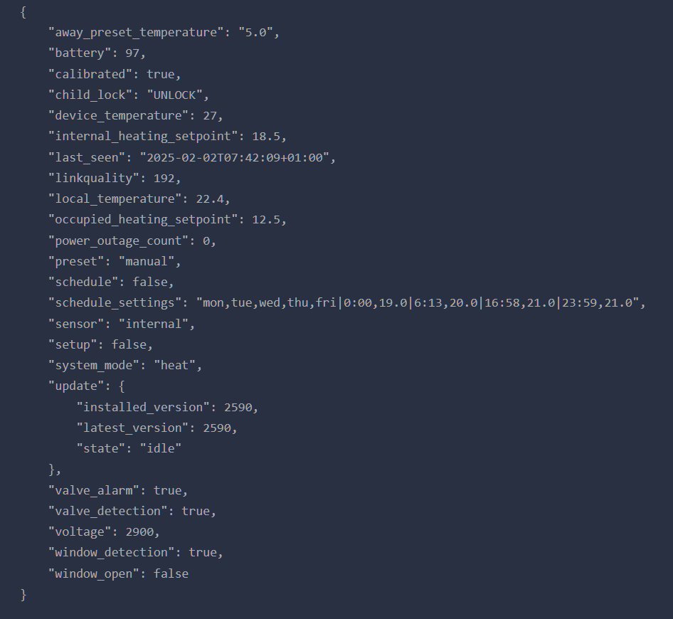

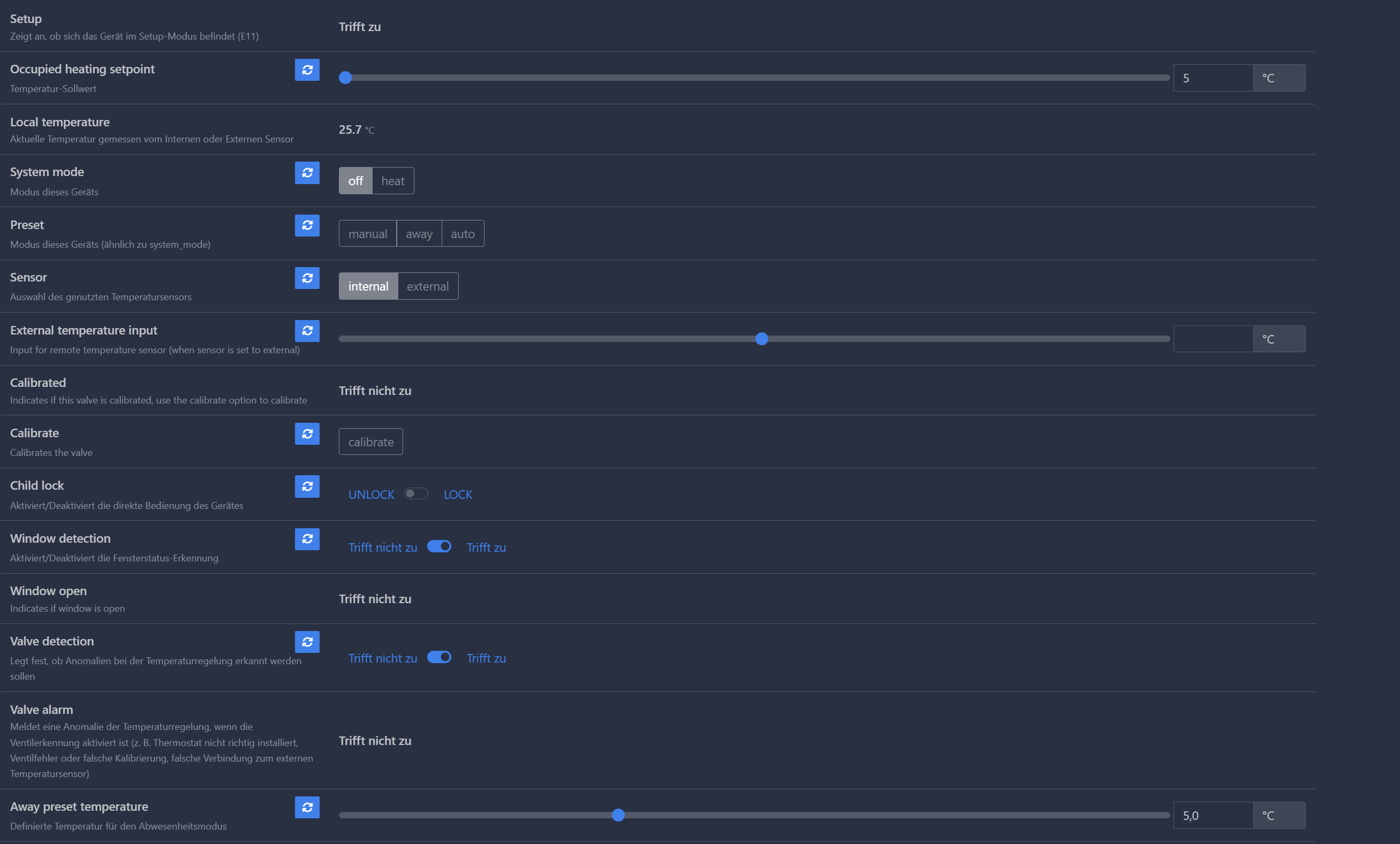

Zigbee Details:
Zigbee Dashboard:
Zigbee Status:

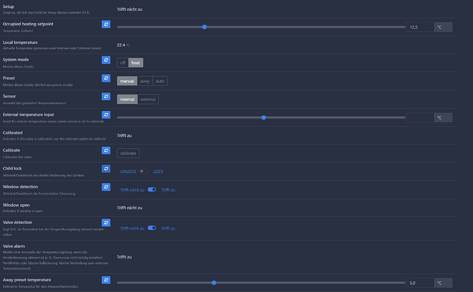

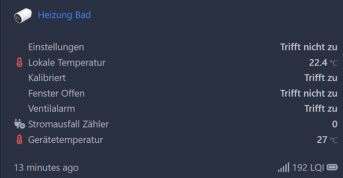

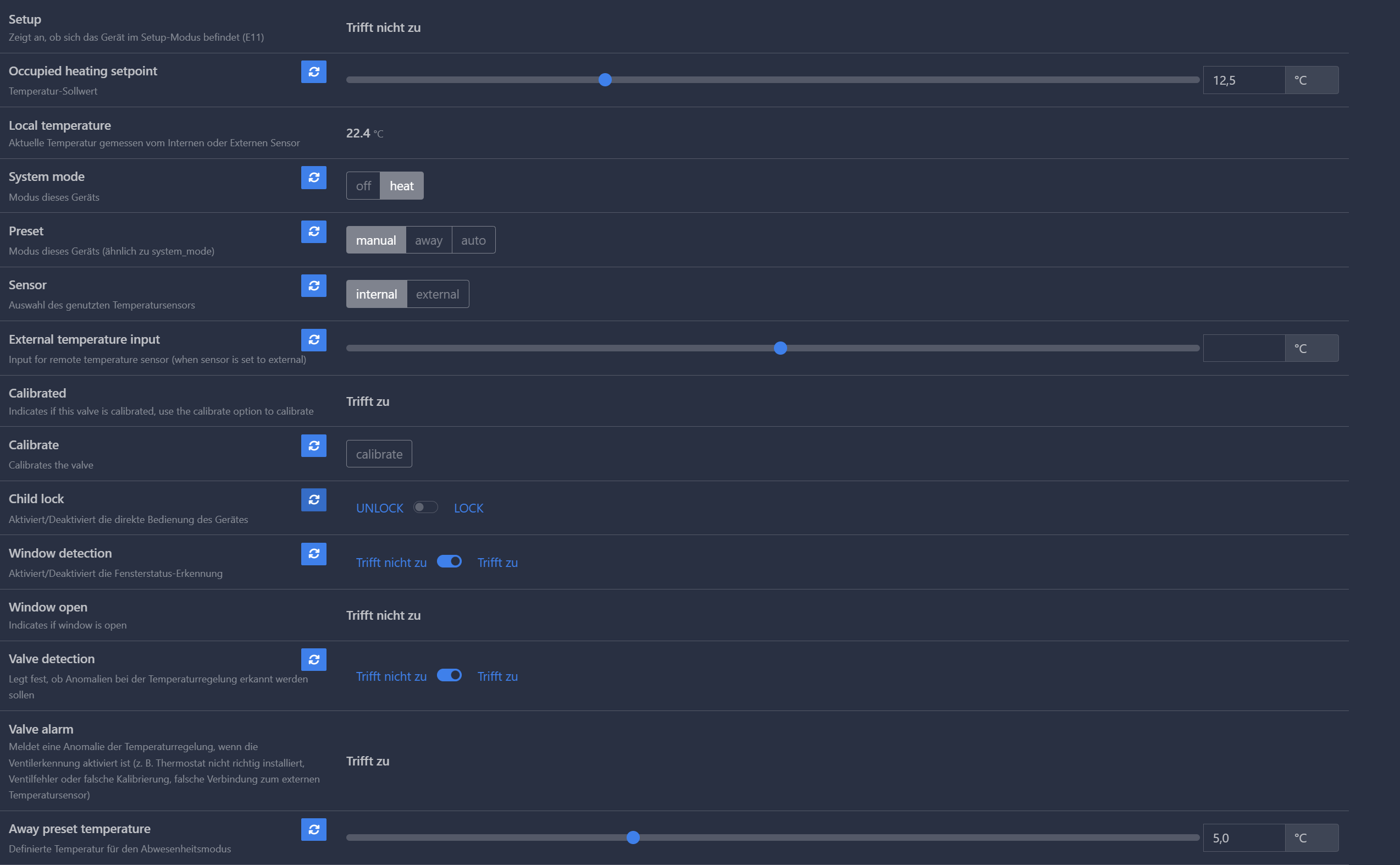

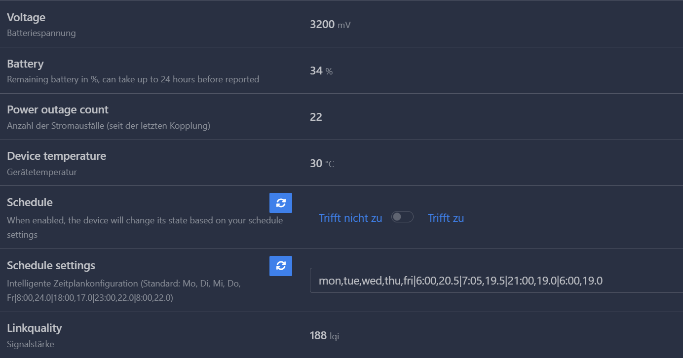

Hier auch nochmal Einstellungen und Screens aus Zigbee des gerade mal funktionierenden Bad-TRV!
Zigbee Einstellungen Details:
Zigbee Dashboard:
Zigbee Status:
Die Einstellungen bei BT und der Automation mittels Blueprint sind identisch zu oben

Du kannst in Better Thermostat Sensoren für Fenster, Temperatur (Innen und Außen) einfügen und über diese wird dann deine Thermostat gesteuert.
Da ich aber die Fenster-Offen-Erkennung über eine Automation steuere habe ich keine Fensterkontaktsensor eingebunden. Aber grundsätzlich sollte dann dein Thermostat ausgeschaltet werden.
Würde dir empfehlen, probier es aus und wenn es so funktioniert wie du es möchtest. Dann ist es super, ansonsten erstell dir eine Automation und pass alles so an wie du es möchtest.

Im Blueprint kann man das zumindest einstellen. Thermostat und Fenster!
Dazu bräuchte man demnach imho kein Better Thermostat oder?
Ist das evtl. nur notwendig wegen den Cards im Dashboard?
Grundsätzlich wenn es über den Blueprint läuft braucht man Better Thermostat nicht, da dies ja als Automation ausgeführt wird.
Falls irgendwas fehlt, dann meldet sich der Blueprint. Und teilt es dir ja mit was nicht gefunden wurde.
