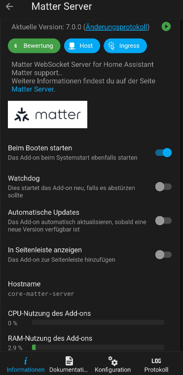

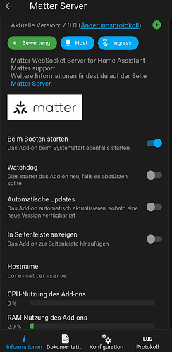

Ich habe die Matter Integration deinstalliert und wieder installiert. Soweit so gut. Die Installation lief sauber, ohne Fehler durch.
Das Add On ist installiert und läuft.
