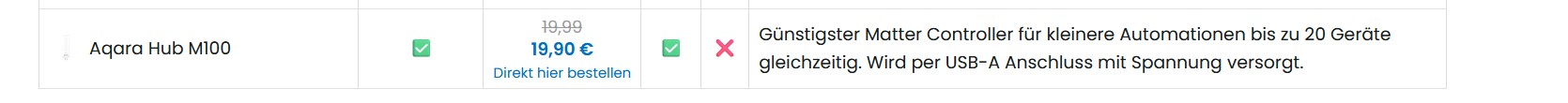

ALso diesen habe ich jetzt bestellt der morgen kommt. Dann teste ich alles mal durch mit Internet trennen ect.
Also der M100 kam an!
Neuen Account angelegt. Den Stick hinzugefügt. Neues Gerät „Tür und Fenster Sensor P2“ Aqara App hat gerät gefunden nach dem Scannen des Matter Codes kommt nach einer Zeit ein Error.
Error: Das Lan kann keine Verbindung zum Primary Matter Controller hertellen
Thread Netzwerk habe ich diesmal eins von Aqara erstellen lassen.
Füge ich den M100 zu mein Nest-Pan Netzwerk hinzu, genau das selbe. Jemand eine Idee?
