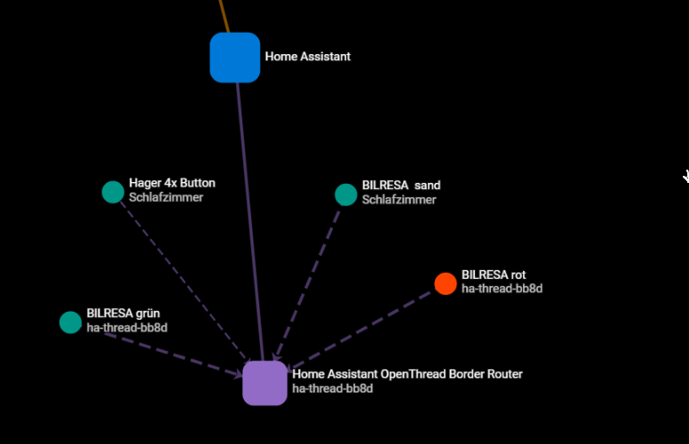

Ich habe den Sonoff eingerichtet, das Matter Netz ist da und die Schalter sichtbar.
Wie kann ich nun checken, ob das Signal z.Bsp. von dem BILRESA sand an die Leuchte durchgeht bzw. wo es da hakt. Die dazu gehörige Automation funktioniert, nur der Schalter nimmt z.Bsp. nur den „ein“ Befehl, und wenn er Lust hat evtl. auch den aus Befehl „aus“.
Ich stehe beim testen dann ca. 2m. vom Sonoff weg, one ne Zwischenwand oder sonstige Hindernisse. Der Hager funktioniert gar nicht und in der UI kommt auch keine bzw. nur gelegentlich ne Meldung daß ein Knopf gedrückt wurde…

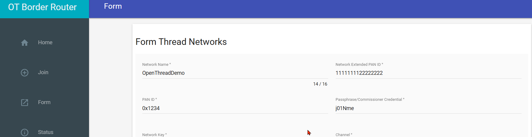

Wenn ich in die Oberfläche des OTBR rein geh läuft der auf „demo“ (sieh Screenshot) - ist das korrekt - kann es evtl. daran liegen, daß er grade deswegen macht was er will. Hab aber auch keine Ahnung, wie das evtl. in den "Normalmodus) gedreht kriege.

Hi Andreas, auf deinem zweiten Screenshot ist das Formular zum Anlegen eines Thread-Netzes zu sehen. Das „OpenThreadDemo“ dort ist also kein Beleg dafür, dass dein laufendes Netz im Demo-Modus arbeitet.

Wenn ich die Schalter virtuell drücke , funktionieren die ohne Probleme.
Das Problem liegt, aus meiner Sicht bei den Aktoren (BILRESA & Hager 4 fach Taster) wenn ich diese betätige. Mache ich eine ganze Zeit lang nichts und drücke dann Z.Bsp. den Bilresa Sand, dann geht die zugeordnete Lampe an und auch wieder aus .Beim nächsten Versuch - auch evtl. 5 min später, funktioniert das nicht mehr. Irgendwo auf der Strecke wird das Signal gekappt, oder geht verloren. Von der Position stehe ich direkt von dem Sonoff.
Beispiel von eben : Bilresa sand für an gedrückt , unterer Taster betätigt > Lampe schaltet aus aus. Beim 2. x auch , bei dritten mal keine Reaktion. Dazwischen immer ein paar Sekunden gewartet. Wie kann ich püfen, ob der Sonoff das Signal sauber erhält , oder wo es hakt ??? - Oder hat das Gerät evtl. einen „Schuss“…
